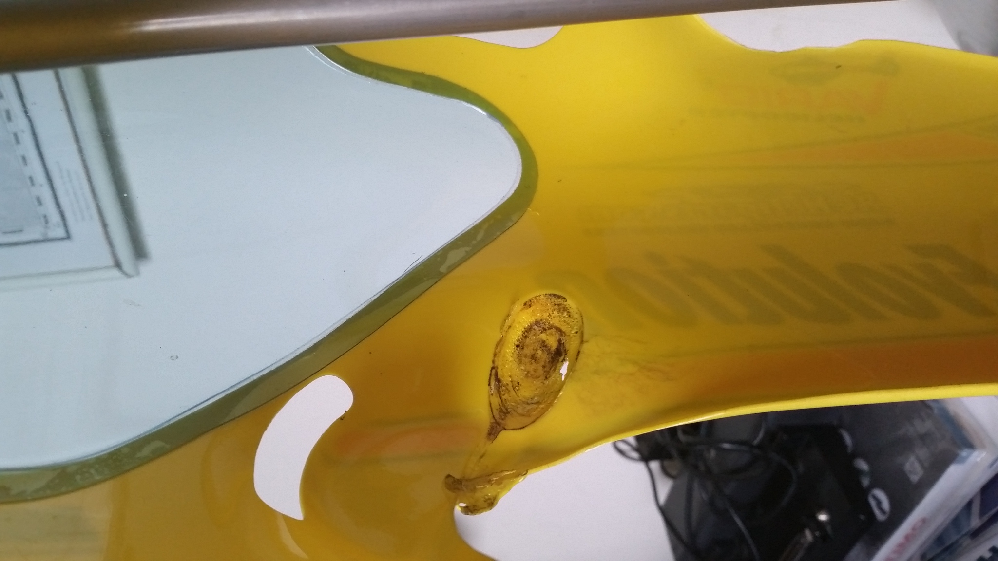

De canopy zit bij deze heli tegen de bocht van de heli. Nu had hij al een halve tank op de grond rond het stationaire toerental gedraaid. Op een gegeven moment moest de canopy er af en was deze door de hitte vervormd en de bocht zichtbaar in het plastic. Er zal een stukje af moeten, omdat dit zo niet kan blijven. Verder had ik al eens begrepen, dat het verlengen/ verkorten van het verbindingsstuk tussen bocht en demper ook van invloed is, of gaat dit om de getallen achter de komma? Dat gejengel dwingt me toch op zoek te gaan naar een lek, dat een arm mengsel veroorzaakt.

Welke kap heb je? Een SkyFox kap (drie "luchthappertjes" in het stuurboords raam) of een Evo kap (soort van halfronde "puist" over de bocht)? Beide horen niet TEGEN de bocht te zitten, dan zit er iets fout met de kap-steunen (te kort, of het witte plastic voetje op het einde van de steun ontbreekt). Beide kappen horen daar trouwens ventilatie te hebben, bij de SkyFox kap horen de luchthappertjes open te zijn, bij de Evo kap hoort daar een luchtspleet in die puist te zitten.

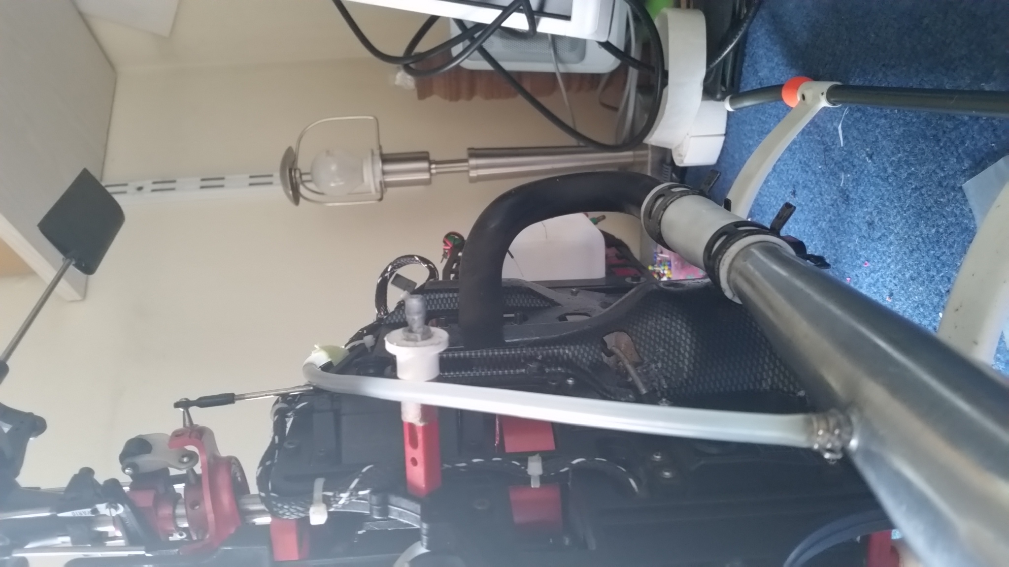

Nu twee foto's proberen te maken. Moest de camera wat groffer zetten, maar dan nog; ik krijg bericht dat bestand te groot is. Zou nu moeten lukken. Dat is de ingebrande kap aan de binnenzijde en de andere de ruime bocht.

Oh, ja, maar dat is duidelijk: dat is helemaal geen Vario Bocht.... Vermoedelijk een bocht van Heim, of een zelfgemaakte wellicht....
De originele Vario Bocht buigt al veel dichter bij het blok, zodat het Teflon verbindingsstuk nagenoeg tegen de koeltunnel aan ligt.... Nogal wiedus dat dat gaat inbranden op de kap....
