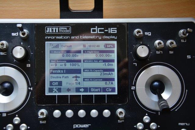

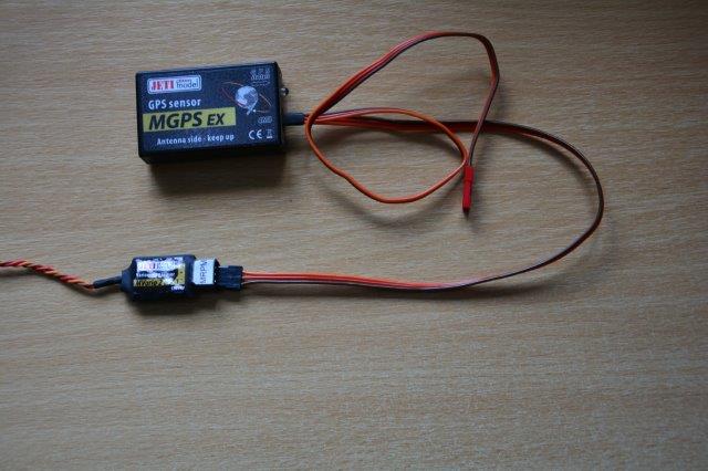

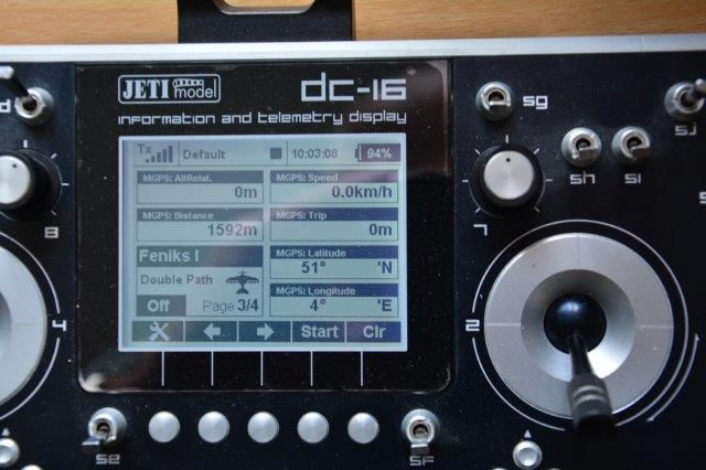

Werkt mits goed aangesloten en goed ingesteld probleemloos. Hoogte gemeten door de MVario2 wordt weergegeven. Van de GPS worden ook enkele meetwaarden getoond. (Decimalen in de GPS locatie verwijderd.)
Na de firmware update ging alles goed. Adviseer anderen met probleem dit eerst te proberen. Verder werkt allee nu okay nog wel het nodige in te stellen maar de basics werken.
