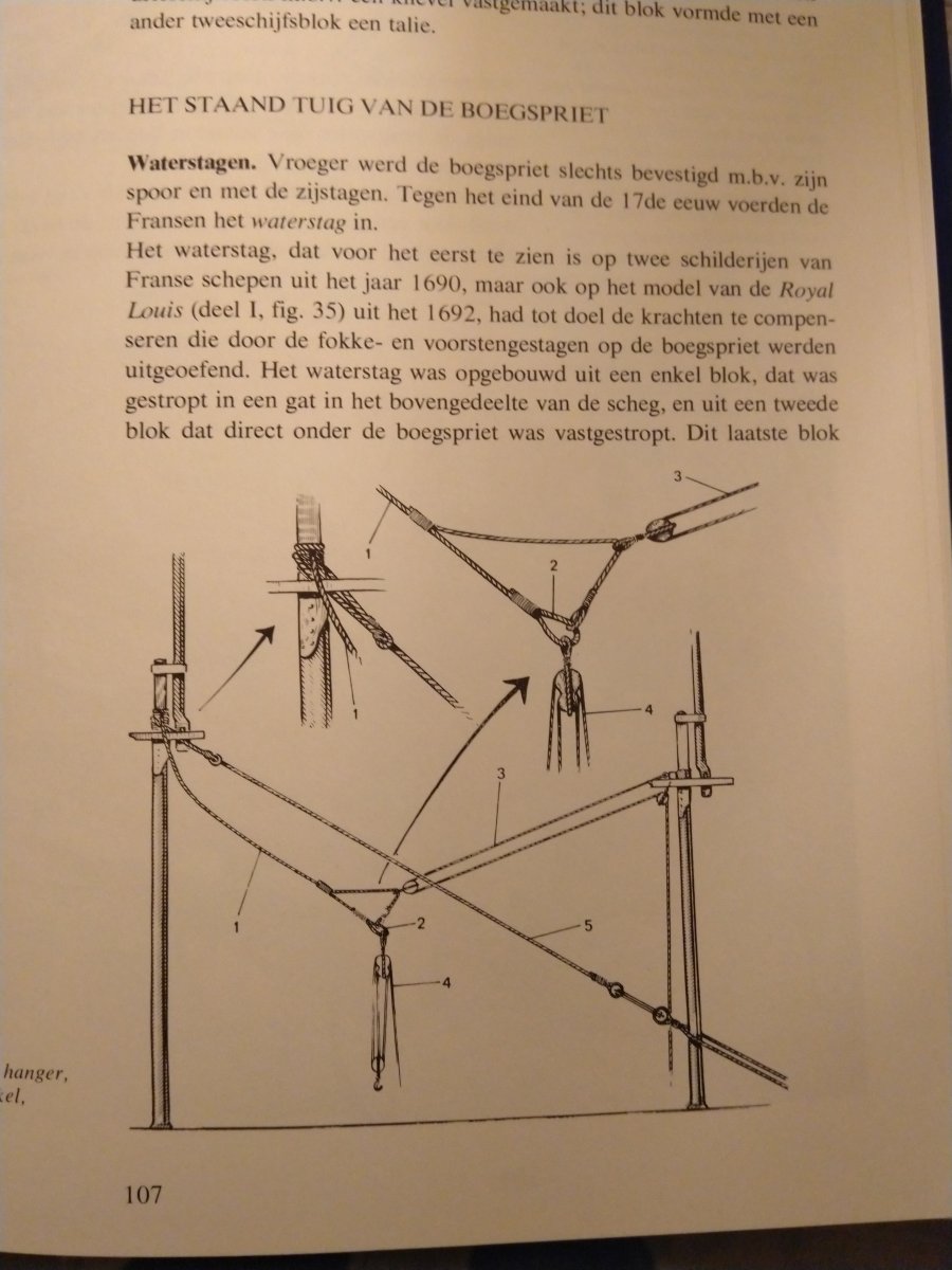

Ik keek naar het Kolderstok beschrijving en kon ze niet vinden. Zal eens in Danny's beschrijving spitten. Ik bedoel overigens niet de stengewindrepen maar de 'utility' takels voor laden en lossen van vracht. Volgens Dik (7P) is dat het eerste touw, nog voor het voorste want touw dat om de mast moet.
Je zult dit bedoelen:
Tekst erbij klopt niet, dat is deze:

Ja, dat zijn de stagtakels met die driehoek. Ik heb ze ook op de Friesland aan SB en BB. In het boek van Dik staan ze op pagina 135. Er zijn echter ook masttakels (de eerste touwen om de mast voor de hoofdtouwen). Ik weet echter niet of dit in 1628 al in zwang was. Er moeten natuurlijk wel takels geweest zijn maar ik heb
geen idee wat soort de replica voerde.

Ik denk dat je de zogenaamde Burton Pendels bedoelt Dirk die komen als eerste set touwen over de masttop heen,( tenminste bij de Engelse schepen, bij de Hollanders weet ik het niet ) en daarna komen de wanttouwen.
Deze Burton Pendels werden voor van alles en nog wat gebruikt, bijvoorbeeld als takels, om lasten te takelen, maar ook in oorlogssituatie om een kapotgeschoten stag tijdelijk te vervangen, en ze hadden nog wat meer dingen die ze er mee konden doen, in geval van nood.
Ze staan ook beschreven in het boek van Mondfeld net voor of net na de stagtakels die Hans liet zien.

Precies Peter, dank je
Een en ander op Pages 278 279 Mondfeld
