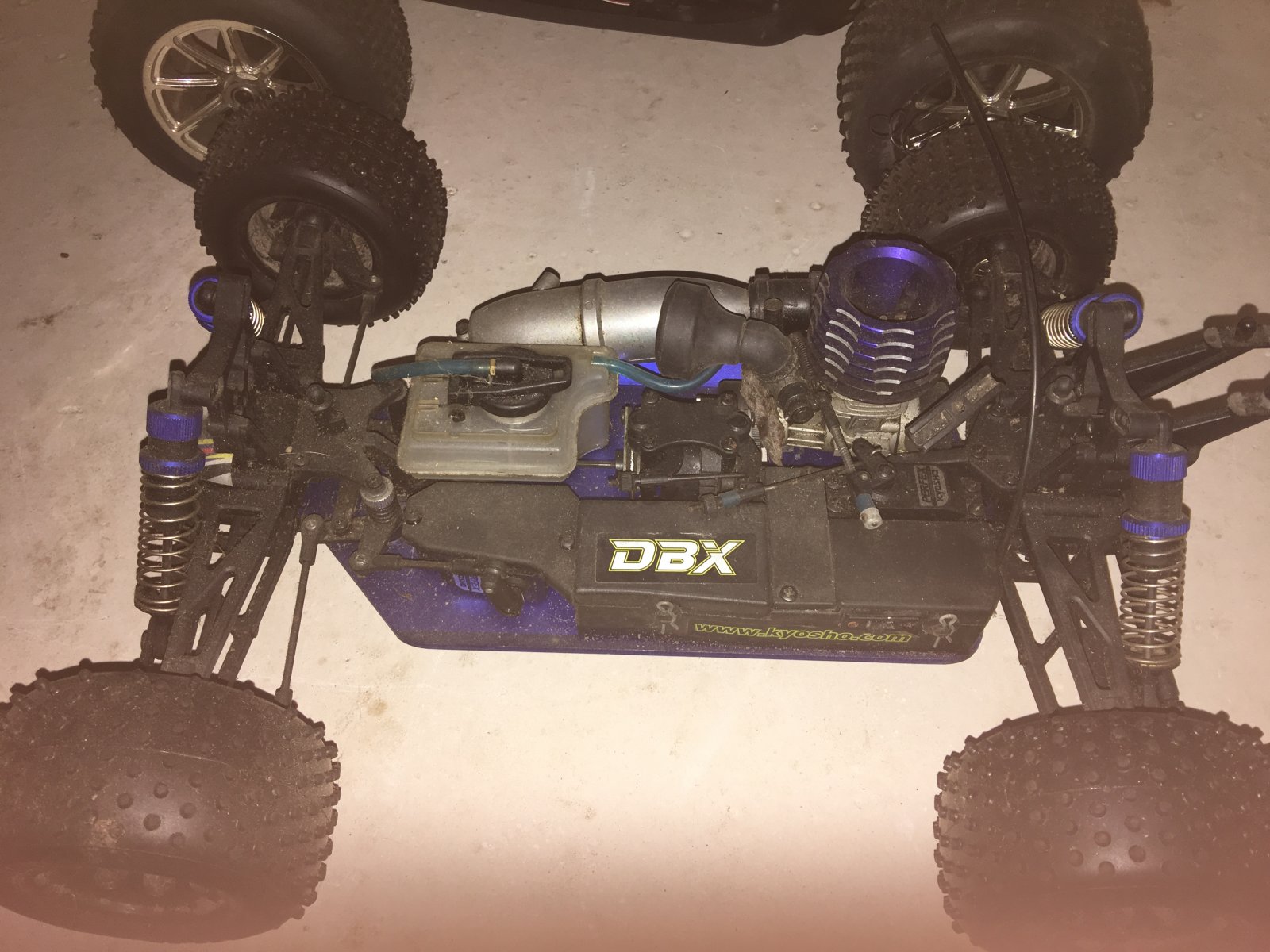

    Hierbij nog een afbeelding van de bewuste wagen. Misschien dat iemand hier daaraan kan zien welke wagen dit is?

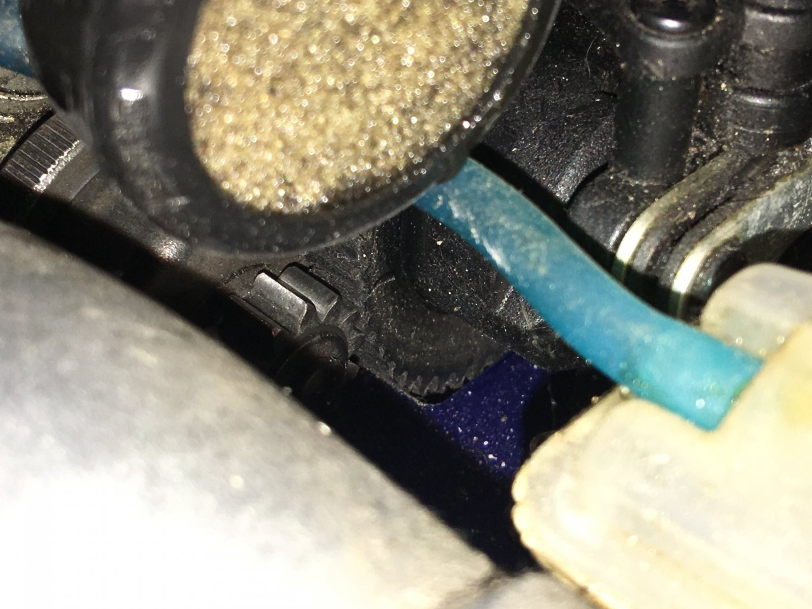

    Ik heb een foto gemaakt, hoop dat het zo enigszins duidelijk is, ik ben er niet helemaal zeker van. Ze lijken niet puntig meer maar lijken wel nog redelijk wat profiel te hebben.

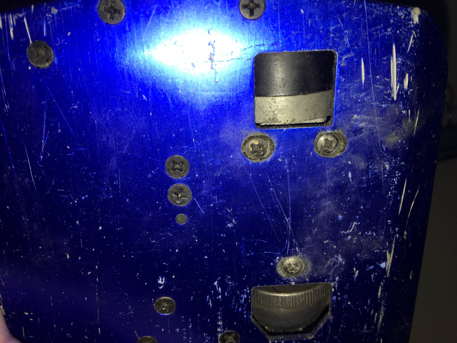

    Ook heb ik een foto van de onderzijde gemaakt. Ik zie niet van die mooie sleufjes om de motor te verzetten heb ik het idee.

    Ja, ziet dat er over het hele tandwiel er zo uit?
    Ik heb even op je 1e foto ingezoomd en het lijkt daar dat plastic tandwiel ver heen is......
    Maar OK, de motor staat op het plaatje te ver van het grote tandwiel...
    Als laatste wat je nog kunt controleren is of het lager in het motortandwiel nog wel goed is. Als je de motor los schroeft kan je speling op het lager voelen door het tandwiel even op en neer te bewegen, als daar amper speling in zit is het goed, kan je die een paar mm op en neer bewegen is het lager ook aan gort en daarmee de reden van het gesloopte tandwiel.

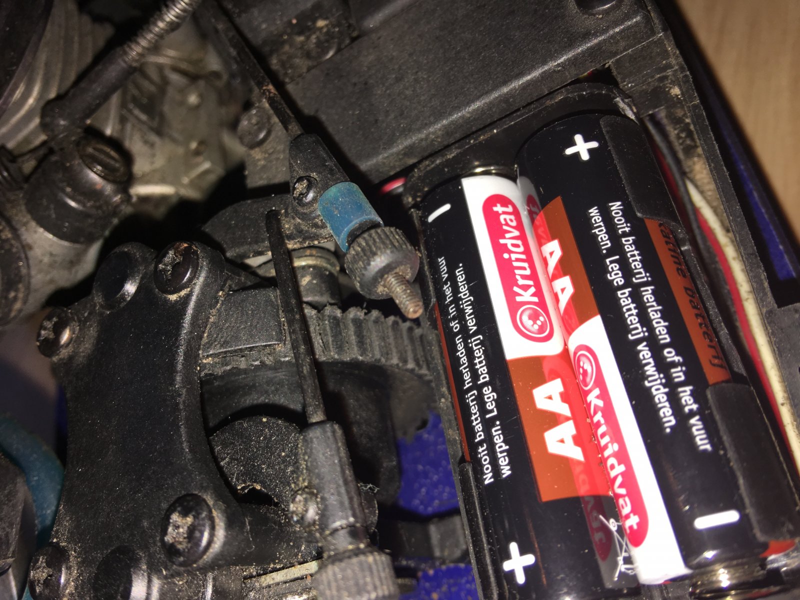

    Edit: het ziet er vanaf de andere kant inderdaad wel erg versleten uit. (Foto bijgevoegd) is alleen dat tandwiel te vervangen of moet er dan meteen meer vervangen worden?

    Kyosho is een gerenomeerd merk en de DBX een redelijk populaire buggy. Het onderdeel dat je zoekt is TR112-46, als je er op zoekt staat ebay er vol mee en ik zag dat TopRC in Nederland hem in de shop heeft maar als je iedere winkel dat Kyosho verkoopt even mailt of belt krijg je snel genoeg antwoord of ze het voorradig hebben.
