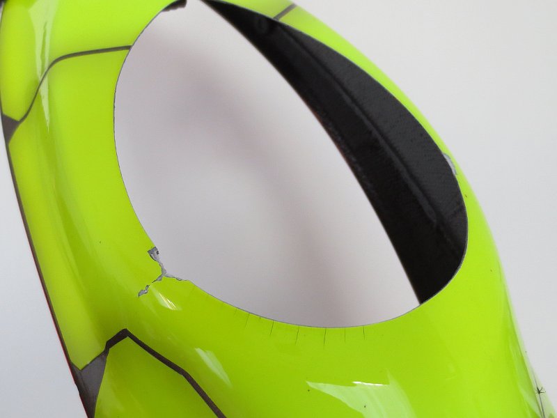

Helaas begint de kap door het vele oprekken wel te scheuren op de punten waar deze beschadigd is door de linkjes:
full
Bij de kap van mijn andere Logo 700 hebben ze daar inhammen gemaakt en ervaar ik dit probleem niet. Maar daar heb ik ook nog geen 150 vluchten mee gemaakt. Even afwachten dus.
Verder prima heli tot op dit moment :yes:
Joop:
aan het einde van het scheurtje een 2 mm gaatje boren,
en aan de achterzijde met Z-poxy en mat (is een soort epoxyd) plakken,
zie je van voren niks verder, het gaatje even verven,
en je hebt nog uren vliegplezier.
groetjes van Uwe
Bedankt voor de tip Uwe! Ik moet het inderdaad repareren voordat het echt een scheur wordt. Volgende project nadat ik de Lipo heater af heb 8-)

Joop ik heb dit bij Remco gehaald, werkt echt super.
Karosserie band zwart Jamara
Had ook een lichte beschadiging aan de canopy van mijn Logo 550SX, nu met dit band er om heen zie je er niet meer van :D
Echt super spul en het staat ook nog eens mooier dan zonder.
mvg. Freddie
Zelf ben ik niet zo'n voorstander van die carrosserieband. Maar het is misschien wel mooier dan een gescheurde kap. Ik moet in ieder geval eerst zorgen dat ie niet verder scheurt.

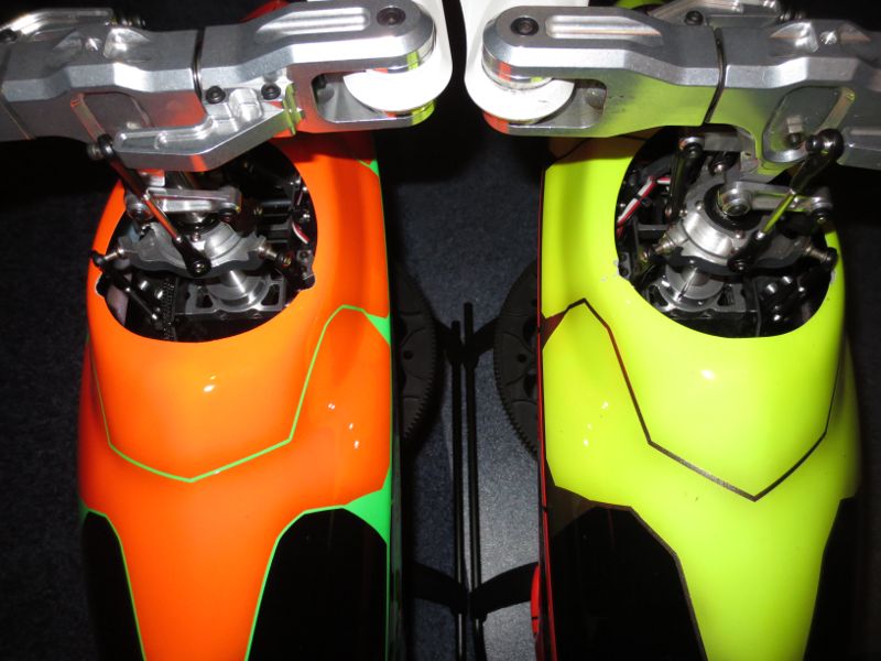

Kijk, dat is nou zinvolle informatie! Hoe kom je aan deze wijsheid??? Dat ga ik in ieder geval bij de volgende kap ook doen omdat de kap toch de linkjes kan raken. Slimme zet en bedankt Marcel :thumbsup:
Edit: hierbij een foto van de gebroeders Logo. Links met dremel en rechts met schade ;-)
full
Dat ga ik ook doen! Het is bij mij nog niet gebeurt. Maar voorkomen is beter ;)!
