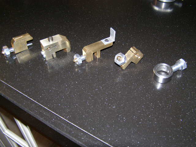

    De belangstelling voor het verspanen werd aangewakkerd door dat de zoon van een goede vriend ging studeren aan het LIS en thuis ook al machines had staan van Schaublin en Ai Hembrug. Ik heb uren staan kijken & kwijlen naar wat die jongen allemaal kon maken en zag voor het eerst het gebruik van kantentasters, paralelsets en spantangen............er zijn veel kwartjes gevallen toen :-D Ik heb boeken gekocht, het internet afgestruind, gereedschap voor het draaibankje en freeskolommetje gekocht en zelf leuke hulpstukjes gefreubeld voor de Hobbymat.[​IMG]

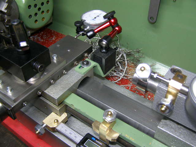

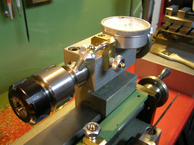

    Op internet leuke voorbeelden gevonden om het meten op de Hobbymat wat makkelijker te maken. Om er weer een beetje in te komen en te oefenen wat hulpstukjes gemaakt om een digitale liniaal te kunnen monteren en om met meetklokken te kunnen werken. [​IMG]

    De montage op de losse kop............

    De montage van de digitale liniaal en een "zadeltje" voor de magneetstandaard. In plaats van een verdeling van 2.5/100-ste per streep kan ik nu in alle gevallen een 1/100-ste aflezen en de minimale slijtage of speling (weg) meten en dat werkt stukken makkelijker :D

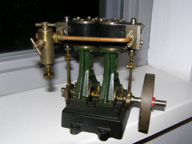

    De verleiding is groot om met een nieuw project te beginnen maar de D10 verdient een nieuwe krukas met dito lagering ............[​IMG]

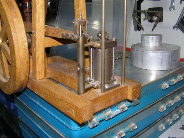

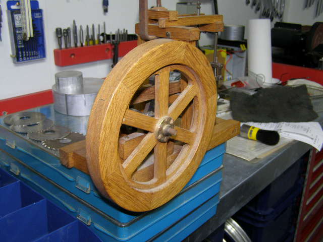

    Ook de "Wooden Beam" verdient het om verder afgemaakt te worden :yes:

    Hier gezien vanaf het vliegwiel. Alle verbindingen zijn origineel pen-en-gat en het vliegwiel bestaat uit 3 lagen en is volledig rond :D

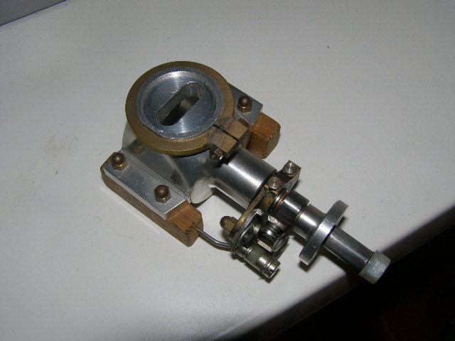

    In m'n vliegtijd begonnen met een Thaler 7.2 cc uit de jaren '30. Vond en vind nog steeds de zg. Ben Buckle ontwerpen de leukste vliegtuigen.
    Het cartertje was 6x6x6 cm alu en afkomstig uit/van de Fokkerfabrieken.
    Ergens anders kon je zoiets/die kwaliteit nog niet kopen..... en was dus erg illegaal :rolleyes::rolleyes::rolleyes:
    Het moeilijkste was het zoeken naar geschikt zuigermateriaal. Is van officieel Mahler-zuigers afkomstig. Staat links op de foto en ondanks z'n formaat kan ik er maar 1 zuigertje uithalen ................:agrue:
