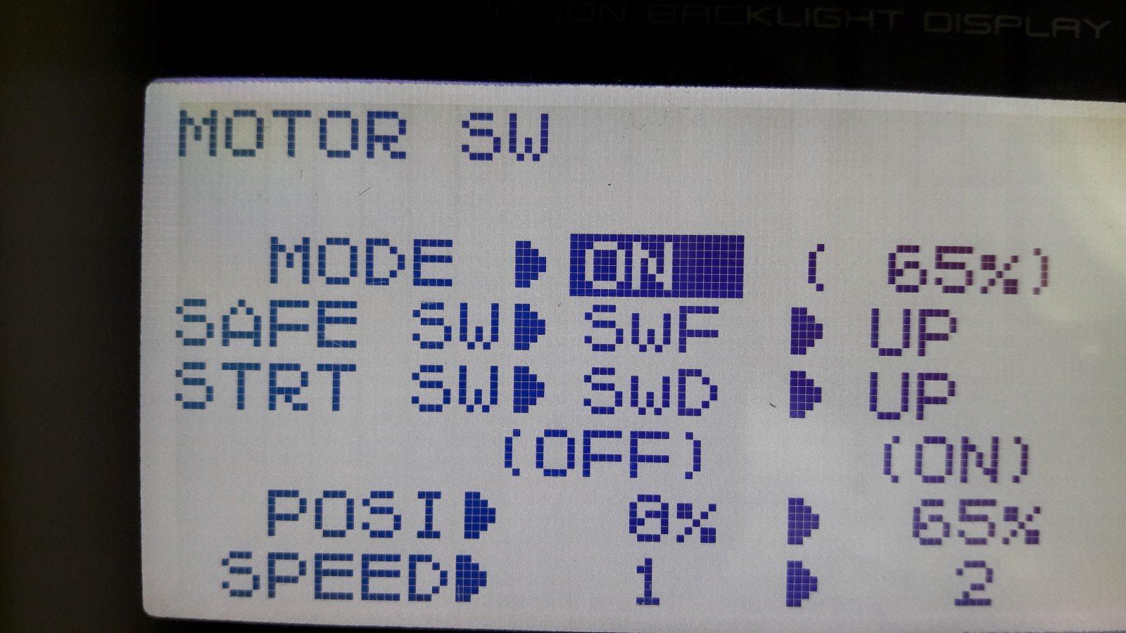

Hierbij nog de schermfoto van het menu.
Ik gebruik de safe en start modi andersom omdat de F-schakelaar de grootste is en links geplaatst en bij de rechtshandige start bediend wordt door de linkerhand!!!
Ok, dat gebeurt wel eens. Heb je op "een verkeerd knopje" gedrukt. ;):D
