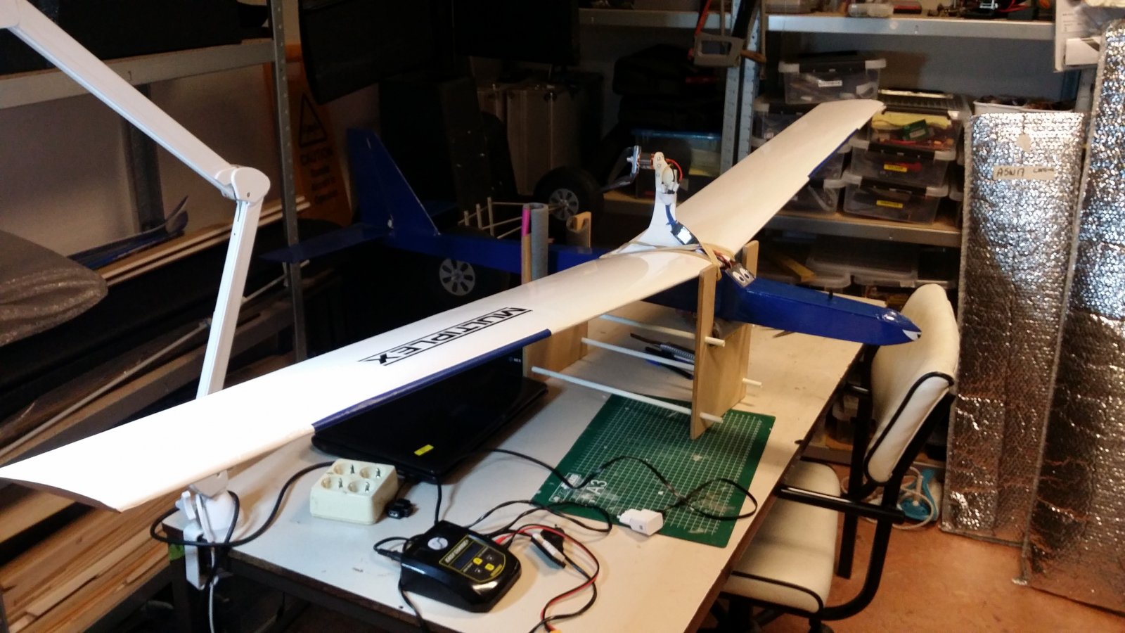

Vorige week hebben we de Multiplex Domino van Tom ingevlogen. Op zich vloog het niet verkeerd maar erg zwaar en niet bijster sterk.
Er zit een vertraagde Speed 600 in die eigenlijk op 8 cellen NiXX moet draaien. Aangezien Tom enkel een 7-cel pack had hebben we het daarmee geprobeerd. Met matig succes dus.
Het gewicht met 7 cellen is al tegen de 2 kilo bij een spanwijdte van 230 cm. Da's fors en zou nog erger worden met een extra cel.
Na enig denken besloten de hele motorsetup eruit te halen en om te bouwen op 3 cellen lipo en brushless.
Motor: Himodel 2814-8; 100 gram, kV=1000
Regelaar: Himodel 25A
Prop: 10x6 Aeronaut
Accu wordt een Hyperion G3 11,1V 2500 mAh
Hier de stand van zaken op dit moment.
Ik hoop hem vandaag af te hebben, dan zullen we eens zien.....
Oh en voordat je denkt "dat komt nooit goed met het zwaartepunt"; de originele motor zat in een soort krat wat ik eruit gesloopt heb. De accu lag op een plankje voor/onder de vleugel. Nu de oude motorsteun weg is kan de accu helemaal naar voren dus met een beetje mazzel komt het gewoon weer goed, met minimale toevoeging van lood.

Hij is klaar. Met een tijdelijke accu van mij (3300 mAh) is het zwaartepunt makkelijk goed te krijgen.
Tom neemt iets lichter en ook dan zal het prima lukken.
Vliegklaar nu 1657 gram - dat is heel fors minder dan 2000 gram :mrgreen: En ook nog beduidend krachtiger.
Vanmiddag als Tom zo ver is zullen we hem eens opnieuw in gaan vliegen.
En met de remkleppen geopend ziet het er stoer uit. Goede aankoop geweest Tom!

ik heb mijn 30 jaar oude domino voorzien van een houten pylon van ongeveer 3mm triplex opgebouwd uit meerdere lagen dun vliegtuig triplex. Dan wordt ie goed stevig. Op de 3D printer een motorsteun geprint. Turnigy 2836 950 kV met klapprop in pushconfig erop gezet. 9x7 prop en een 4S graphene accu erin. Hoeft er ook geen lood meer in. 1653 gram en vliegt prima. Als je wilt zal ik er een foto van maken.
