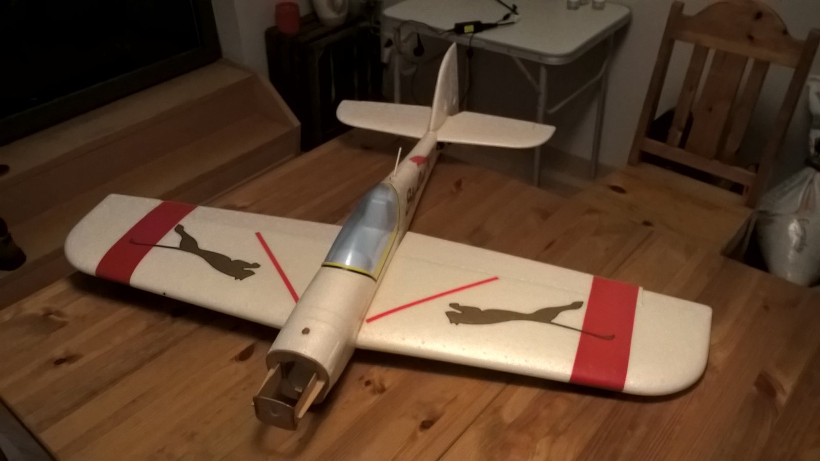

Beste, Ik ben recent terug begonnen met modelbouwvliegen (na een aantal jaar stil te liggen) en heb mijn oude Multiplex SkyCat van onder het stof gehaald. Het leeg gewicht (enkel de servo's zitten er nog in momenteel, zonder landingsgestel) is 640g. Aandrijving was vroeger een Multiplex Permax 680 met 3:1 gearbox op NiMH cellen (8) van 3600mAh, met 12x8 prop. Totaal vlieggewicht weet ik niet meer, maar de vliegtijd was maar een 7tal minuten denk ik. Qua landingsgestel denk ik er aan om deze te kopen: https://hobbyking.com/en_us/carbon-fiber-landing-gear-15cc-size.html?wrh_pdp=3&___store=en_us Ik zou graag overstappen op Lipo's en een brushless moto, om een lager vlieggewicht te hebben en ook (halfopen) langer te kunnen vliegen. Heeft er iemand een goed voorstel van een goeie combinatie motor, reglaar, lipo en prop aub? Ik ben niet meer op de hoogte van wat de degelijke merken (prijs/kwaliteit) momenteel zijn ed. Groeten, Niel

Dag Dries, Bedankt voor de info. Ik zou dan voor volgende set-up gaan: * landingsgestel: https://hobbyking.com/en_us/carbon-fiber-landing-gear-for-yak-50e.html?___store=en_us * akku: https://hobbyking.com/en_us/turnigy...le-eflb32003s30.html?wrh_pdp=3&___store=en_us * motor controller: https://hobbyking.com/en_us/turnigy-plush-60amp-speed-controller.html?___store=en_us * motor: https://hobbyking.com/en_us/turnigy...brushless-outrunner-motor.html?___store=en_us * prop 10x6: https://hobbyking.com/en_us/master-airscrew-propeller-10x6-1pc-1.html?___store=en_us * prop 11x7: https://hobbyking.com/en_us/master-airscrew-propeller-11x7-1pc-1.html?___store=en_us Dan kan ik nog zien wat't leukste vliegt qua prop. Totaal gewicht zou dan ongeveer 1.2kg voor 500watt motor zijn ~400watt/kg. Als er nog tips zijn, of goede/slechte ervaringen met deze spullen, hoor ik het graag Groeten, Niel
