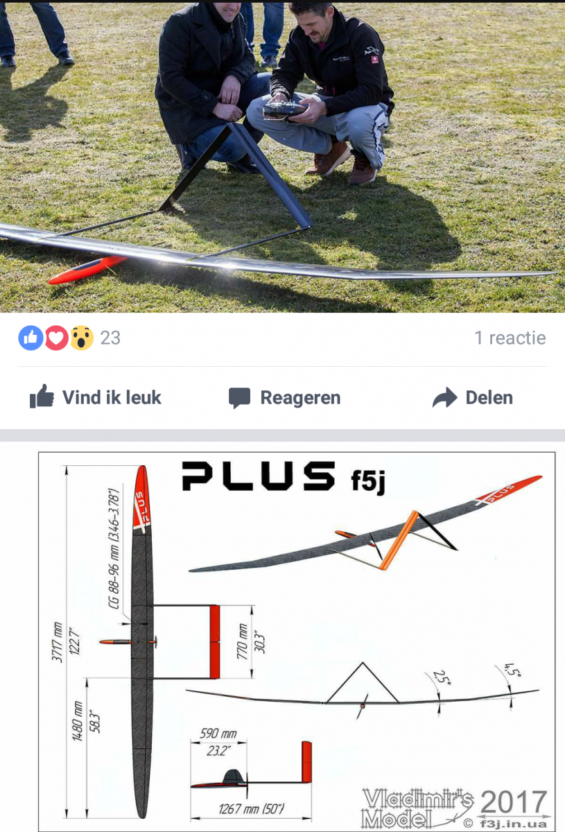

Spectaculair! Ontwerp lijkt erg op dat van een oudere raket-zwever. Daar snap ik dat je met een omgekeerde V staart weg blijft van hete uitlaatgassen... Wat zou hier het voordeel zijn?
Minder weerstand van de prop. Kennelijk is die geklapte prop zo erg als een remparachute. Daarnaast zou de omgekeerde V-staart gunstig zijn voor het bochtkarakter... Ik vind hem helemaal te gek! Als ik nog ergens een zak geld onder een matras had liggen zou ik hem zó willen bestellen!
Wanneer je met een normale V-staart (maar eigenlijk ook met een normaal boven de romp liggend kielvlak) richting geeft creëer je een rolmoment dat je weer de bocht uit stuurt. Bij een ^ staart zal het rolmoment met richting meewerken waardoor een je een vloeiender bocht met minder weerstand zou moeten kunnen vliegen. Kijk ook maar eens naar de FS-28 Avispa: http://www.flugzeug-bild.de/1024/pr...latzfest-karlsruhe-forchheim180910--24892.jpg En: http://www.vtail.de/V_Leitwerke/VLTypen/VL-Typen.htm
Volgens mij niet te verwarren met een normale V-staart. Bij deze is het volgens mij linker staart gedeelte up en rechter naar beneden voor links en naar rechts vice versa.
Dat klopt en dit geeft dus ook een rolmoment naar links. Bij een normale V-staart gaat voor links het linker deelnaar beneden en het rechter deel naar boven. Dit levert een giermoment op naar links zoals je wilt, maar ook een rolmoment naar rechts, wat je voor het inleiden van een bocht niet wil. Voor het cirkelen in de thermiek, dus ná het inleiden van de bocht, zou een normale V-staart mogelijk wél goed kunnen zijn. Daar eenmaal in de bocht geef je vaak wat richting mee en rol tegen.

Hoofdzakelijk gedaan om hem feilloos de grond in te prikken zonder mogelijke schade denk ik. Ziet er erg netjes en strak gemaakt uit.
