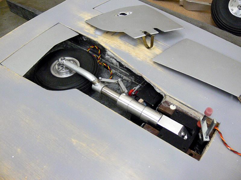

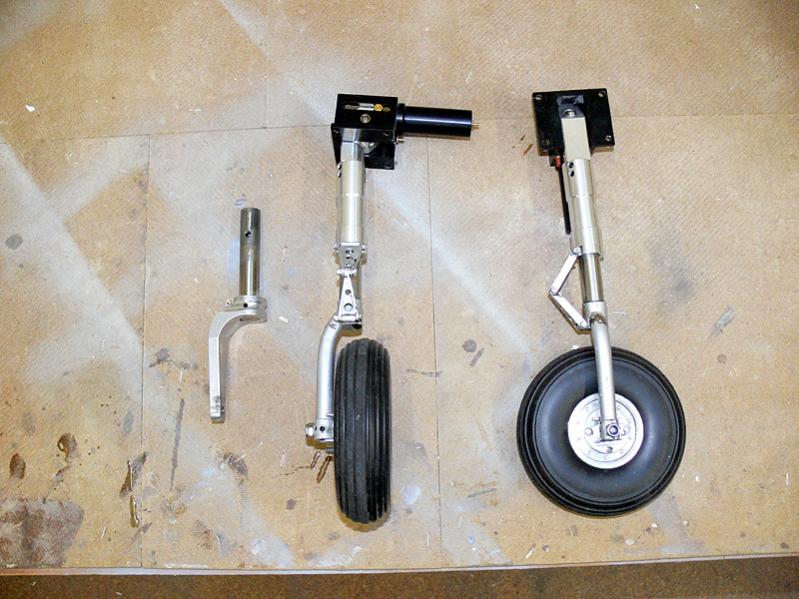

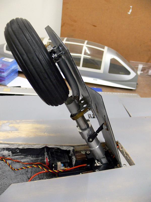

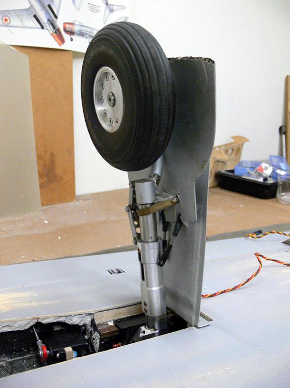

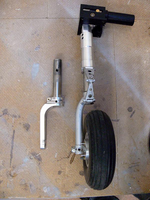

Deze week bezig geweest met het landingsgestel, de meeste delen van het oorspronkelijke landingsgestel konden hergebruikt worden,
full
Echter de originele struts van Behotec kwamen net buiten de vleugel uit in ingetrokken toestand, dus het onderste deel van de strut vervangen door een onderdeel van HaWe, paste precies! Duidelijk is te zien dat deze veel smaller is,
full
Daarna nog wat freeswerk verricht (met dank aan Ray die dat weer ff in recordtijd regelde :thumbsup:) En de boel eens gepast in de vleugel,
full

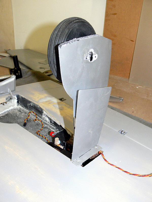

En gelijk de binnenste wieldeuren geplaatst, deze worden aangedreven met luchtcilinders,
full

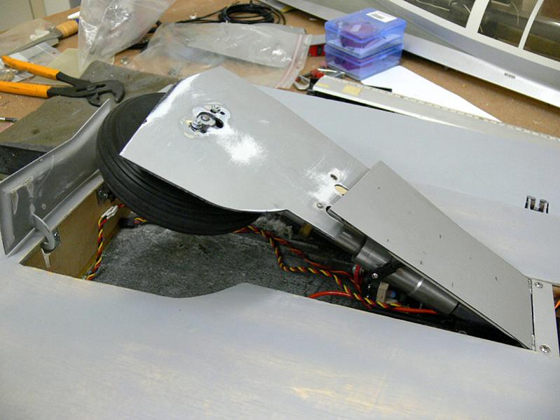

en dan de rest van de deuren pasmaken en monteren,
full
Één deel zit vast aan het onderste deel van de strut en beweegt dus mee tijdens het inveren, het andere wordt dichtgetrokken en geopend als de poot in- en uitklapt,
full
full
zal nog wel een nauwkeurig (lees: tijdrovend! :mrgreen:) werkje worden om alles netjes te laten sluiten,

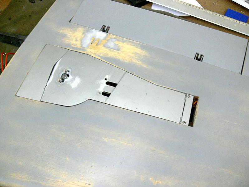

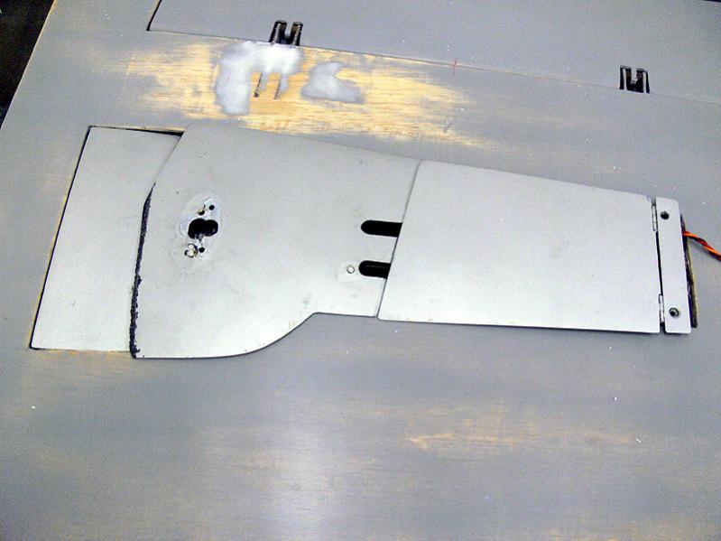

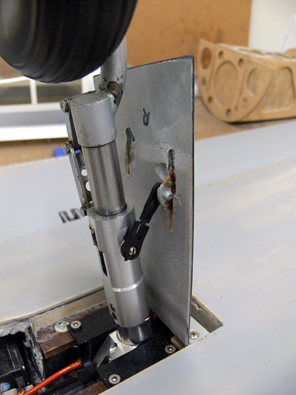

dit weekend maar eens het karweitje gedaan waar ik meest tegenzag:
de wieldeuren passend maken,
vooral onderstaand deurtje kostte het behoorlijk wat tijd om het stangetje op de goede positie te krijgen:hammer:
full
dus dan is het een heleboel passen en meten voordat alle wieldeuren goed passen in geopende en gesloten toestand :roll: maar goed 't is allemaal weer gelukt :yes:
full
full
full
full

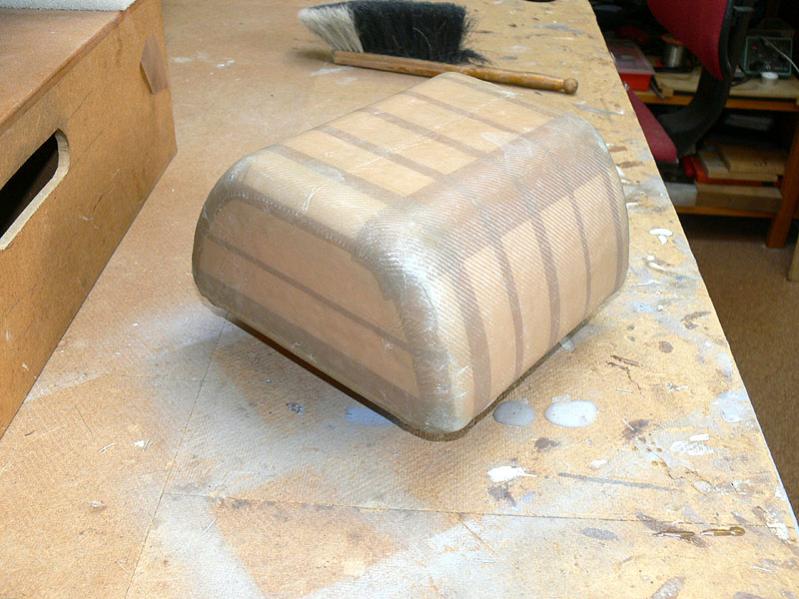

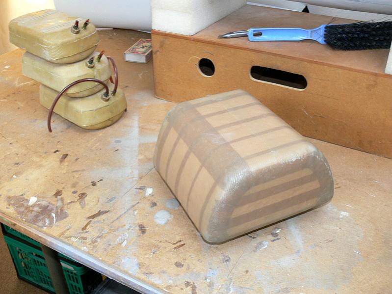

heb me gebogen over het brandstofsysteem,
oorspronkelijk zaten er in de thunderjet 3 tanks van 1.3L in die 'doorgelust' waren. Deze wil ik vervangen door één 4.5L tank;
full

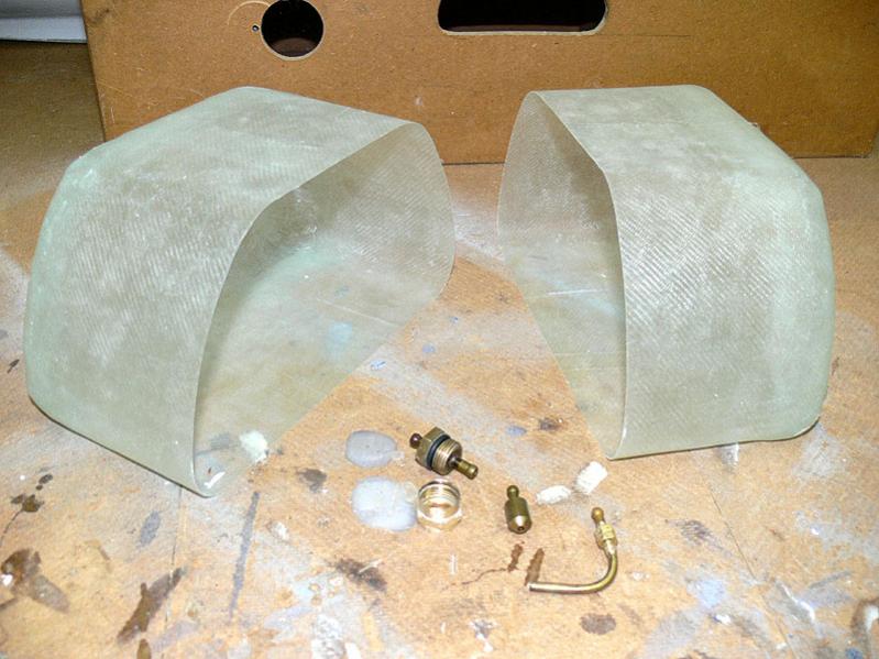

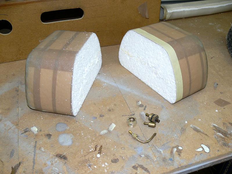

Middels de verloren mal methode van piepschuim een mal gemaakt, beplakt met paktape en ingesmeerd met vaseline en daarna een paar 160gr glasmatjes erover;
full
dan doorzagen,
full
En het piepschuim + tape eruit halen: ging prima!,
Nu kunnen de doorvoer van de clunk en de ontluchtings nippel geplaatst worden, kan je die nu ook mooi aan de binnenkant goed vastlijmen;
full

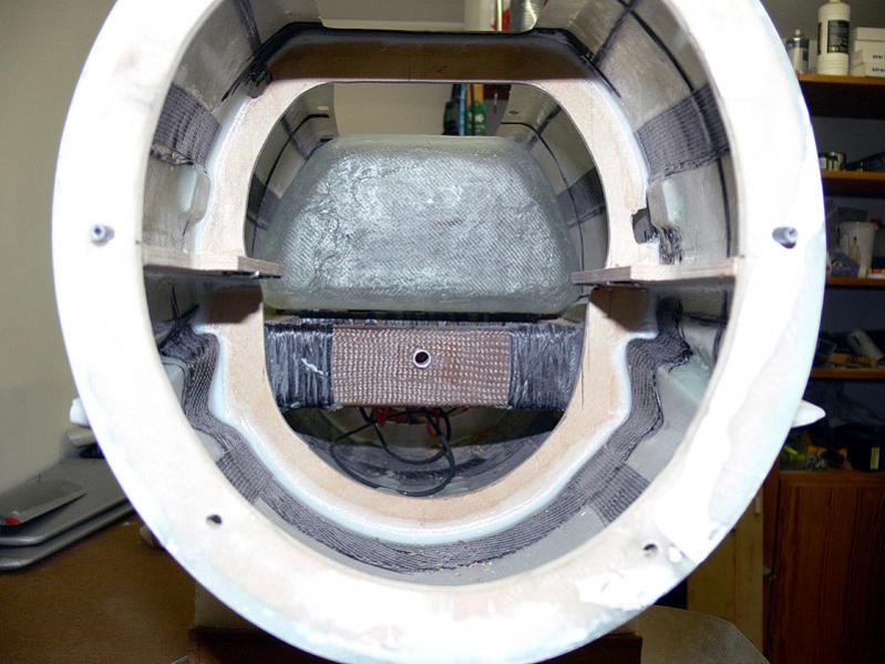

en nog even passen in de romp: ziet er prima uit dacht ik zo,
full
Ben nog niet zo ervaren met het gebruik van glasmat en epoxy maar ik ben niet ontevreden over het resultaat, dit doe je in een middagje! :D
full

Dat ziet er super uit frank!
Leuk om dit eens uitgewerkt te zien.
Nu weer de twee helften aan elkaar en een lektestje?
Ooit voor drie tanks gekozen omdat we niet precies wisten hoe het zou gaan met het zwaartepunt . Tevens de luchtstroom voor de motor was onbekend in 1997. Wij waren de eerste die zeer grote kisten bouwden met turbines in de romp. Ook Bennie (AMT) wist ook niet hoe en wat, een straalbuis van meer dan een meter :confused:, dus veel op het boerenverstand maken en inbouwen. Nu, de koe in z'n kont kijken, weten we beter en doen we alles anders.
Toch mooi gemaakt Frank maar moet je de messing onderdelen niet vervangen door alu. dat scheelt weer gewicht.

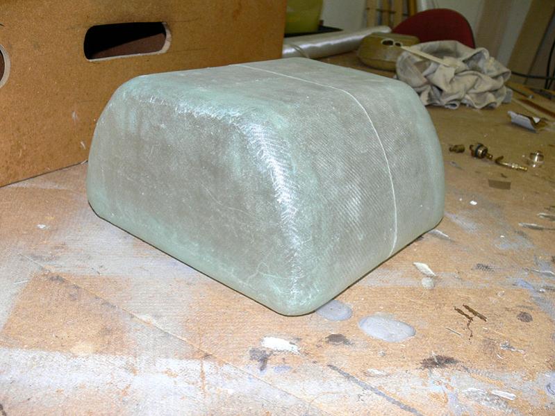

Nog ff verder met de tank, nadat hij doorgezaagd is kan de ontluchtingsnippel en de clunkdoorvoer op zijn plek gelijmd worden,
Nu kan je de boel dus ook aan de binnenkant heel goed verlijmen,
En dan beide helften weer aan elkaar,
'n paar lagen 160 grams glasmat en klaar is Kees!
En nog ff testen of hij lekt,
Niets gelukkig, geen drupje te zien!,
Dus deze kan ook verder ingebouwd worden,:D

Waarmee verwijder je de Vaseline resten die je gebruikt hebt om de mal te lossen? (neem aan dat je deze prut niet in je turbine wenst ;))
Wat voor indikkingsmiddel gebruik je? (dat witte) Microballons?
Groeten, Ralf
Frank, is het een optie om een volgende keer de nippels/aansluitingen mee te lamineren? Nippel tegen de eerste laag glas zetten, volgende laag eroverheen. Na uitharding door eerste laag uitboren.

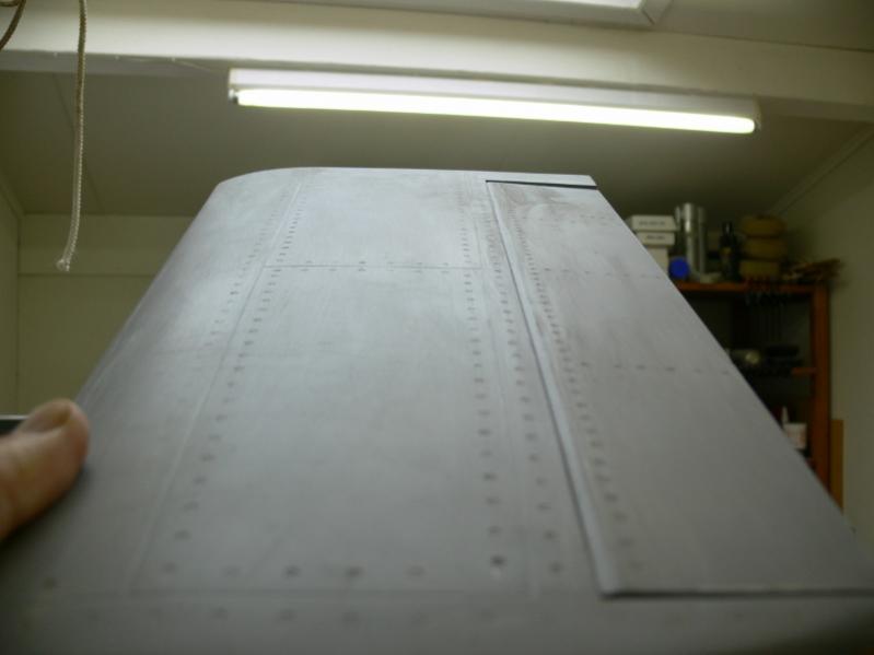

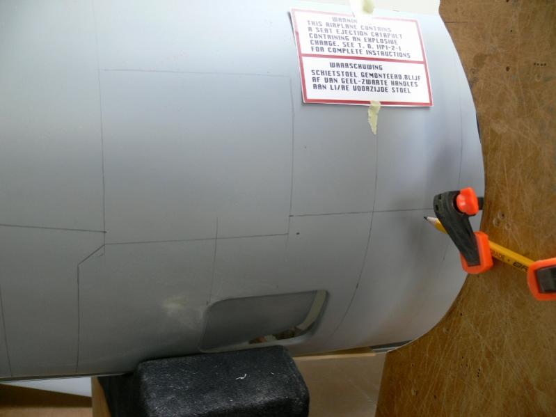

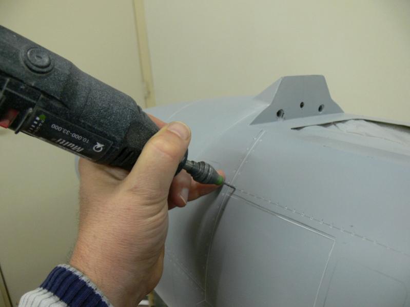

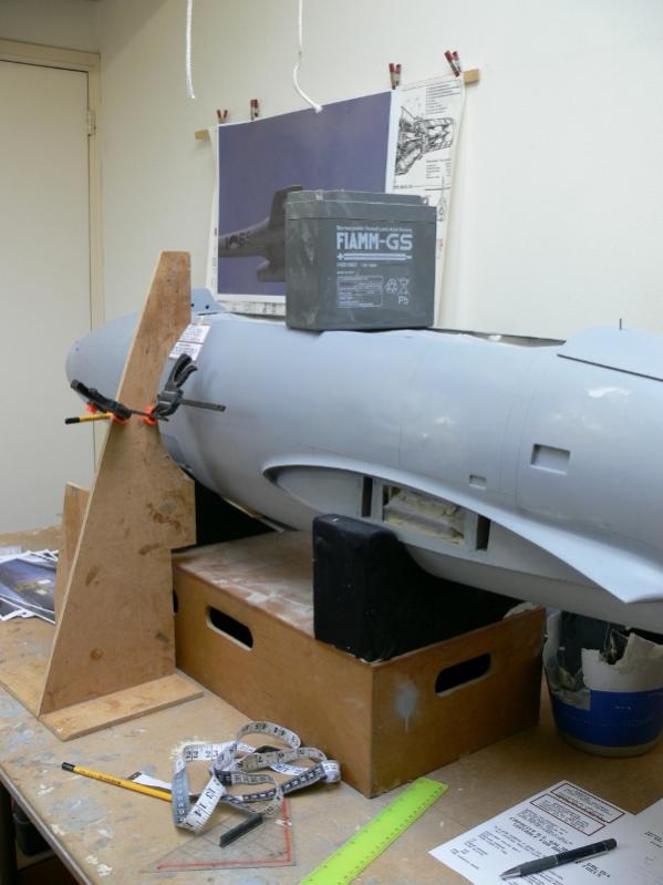

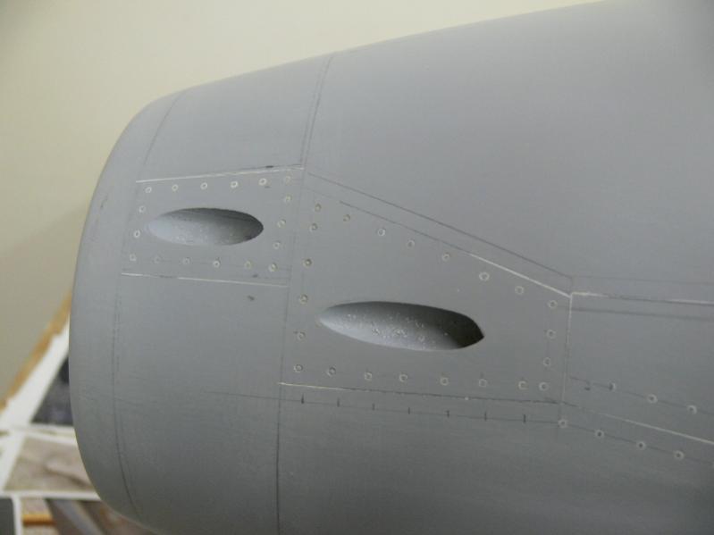

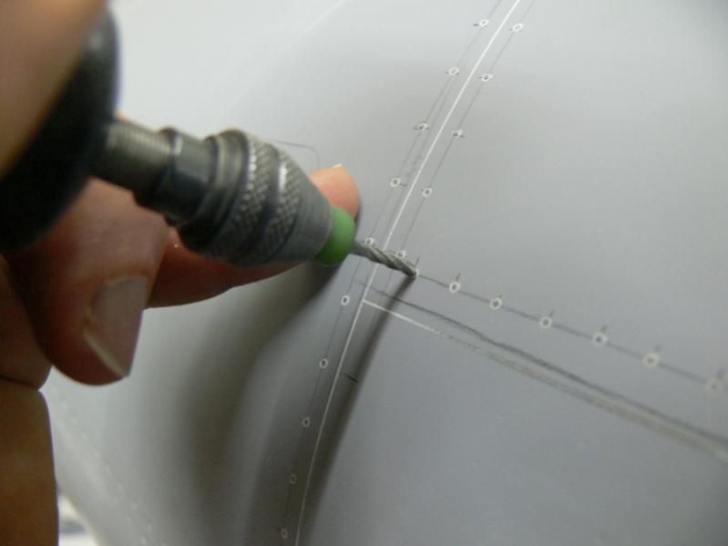

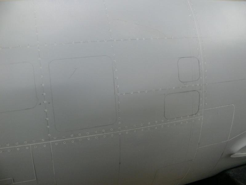

dus lekker doorgebouwd aan de Thunderjet, staat nu helemaal in de primer en vandaag begonnen met het aanbrengen van de paneellijnen en klinknagels,
het stabilo is al klaar; de romp is beduidend meer werk, :rolleyes:
full
Voor het aftekenen een simpele aftekenmal bedacht zodat je een rechte lijn op de (gekromde) romp kan tekenen;
full
Zonder goede documentatie red je dit niet :nooo:
full
Klinknagels, veel heel veel van die dingen, maar je krijgt er handigheid in en dan gaat het steeds vlotter :)
full
full
Maar al met al toch nog een flinke klus maar wel leuk want je ziet snel resultaat !

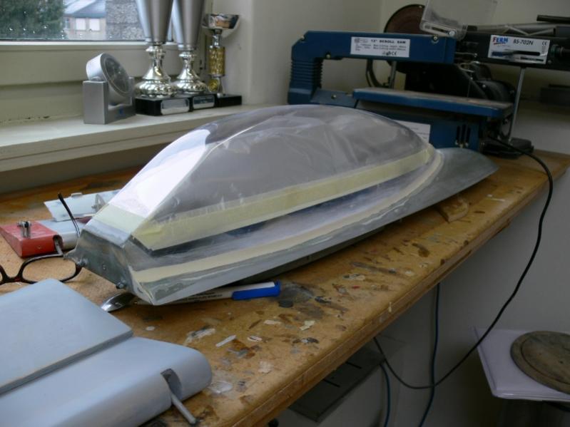

en de cockpit...
full
