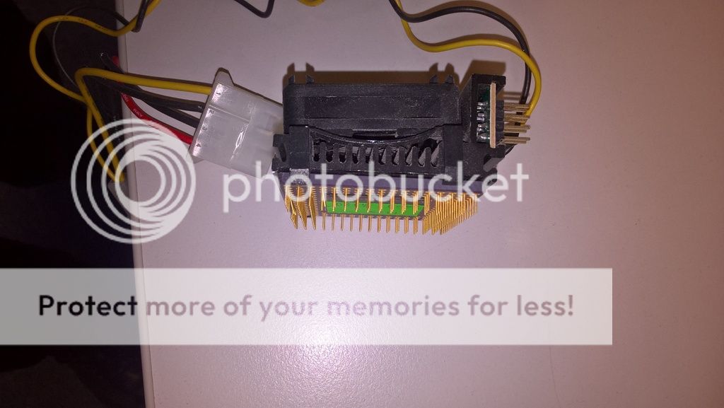

    Hier zit een ventilatortje op
    12 volt, heb van de week cursus, volgende week vrij, als ik dan weer op school kom zal ik een betere foto maken, en kijken of er meer zijn
    Ik heb er ook nog 1 van 10 of 12 cm, maar dat wordt een beetje groot ;)
    Die is wel stil

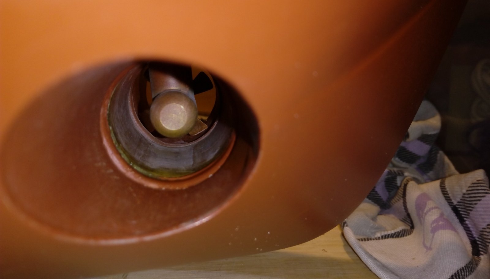

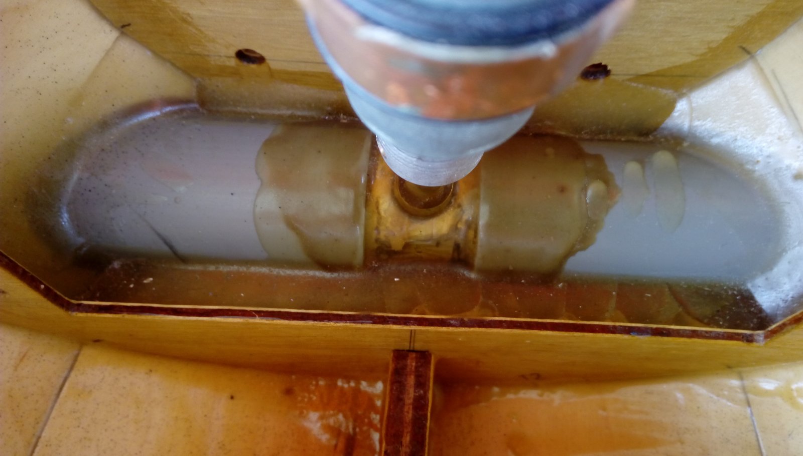

    s'Avonds kon het niet laten om te onderzoeken waar het water nu naar binnen kwam. Ik heb nu van binnenuit een dopje spiritus thv de boegschroef in laten lopen. En ja hoor, in een mum van tijd lag de spiritus in de buis van de boegschroef!
    De verlijming van de messing buis tov pvc is niet toereikend geweest om te hechten. Het liep aan de onderzijde van de schroefbehuizing regelrecht de kielbalk in en door de opwaartse druk loopt het zo in de romp.
    Om dit te verhelpen was de enige mogelijkheid de pijp van buitenaf af te dichten, echter met de kans dat dit probleem terug zal komen.
    Even slikken, uithuilen en toen na een goed gesprek met collegabouwers heb ik besloten te stoppen met de verdere bouw!
    Althans met deze romp welteverstaan. De romp word een plug en van polyester of epoxy word een nieuwe romp gebouwd.
