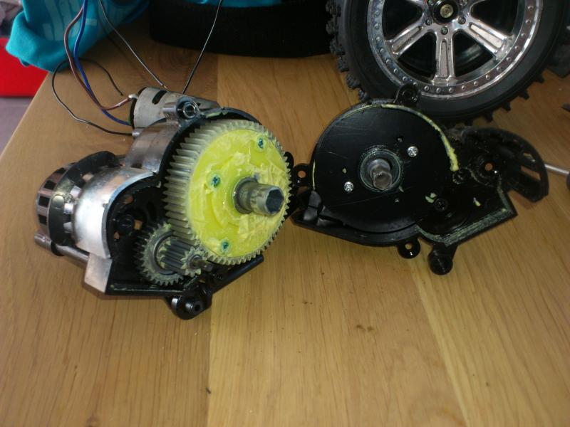

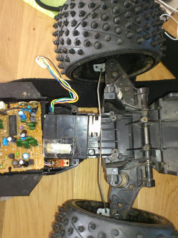

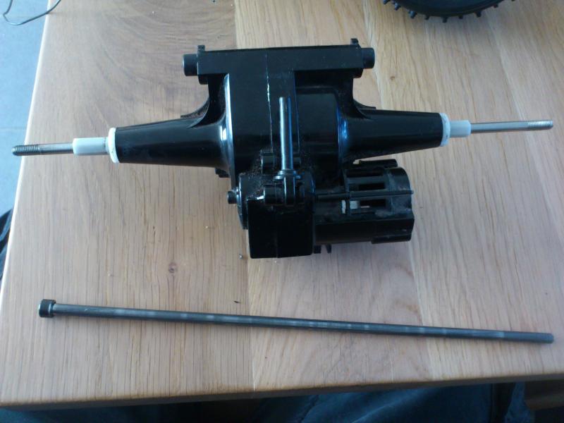

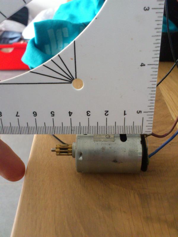

Hoi allen, Heb hier thuis het volgende staan: Deze is alle enkele jaren oud en onlangs nog eens mee gereden, reed niet meer zoals ik wou. Dus ben ik deze uit elkaar beginnen halen en zou deze wat willen professioneler maken. Nu kwam ik al rap bij het eerste probleem, de wielen gaan er niet zomaar af. Heb voor de achteras de as afgeslepen met dremel en zo de as eruit gekregen. En de wielen eruit gekregen en de motor met reductie. De as heb ik dan vervangen door een nieuwe zelf gemaakte met schroefdraad zodat ik de wielen erop of eraf kan doen gelijk wanneer ik wil. Nu de motor daar zit ik nog met een probleem, heb deze eruit gehaald en deze is nogal klein, nu met de ombouw zou ik deze willen vervangen maar daar heb ik wat hulp/ideeën mits deze zo klein is en ik de tandwielen wil behouden... Foto's ter verduidelijking: kleine motortje, diameter 26mm: De tandwielkast met nieuwe as erin en oude erbij: De tandwielkast open, ziet er deftig en sterk uit, kleine zijn soort ijzer, de grote is soort harde plastiek. De voorwielen met servo die ook moet vervangen worden. Da was het voorlopig, iemand idee voor vervangen van het motortje?

De originele motor is een Mabuchi 370 of 380. Een 540 size past niet onder de plastic motorbescherming. Misschien dat je er een kleine 28mm brushless motor in krijgt.
Ik zou het upgraden van een nikko enkel aanraden om volledig proportionele besturing te hebben, en dus een 'fullsize' zender in de handen te hebben. Een 540 motor zul je er niet makkelijk inkrijgen, gezien de standaard 380? volledig ingekapseld zit in de plastic behuizing. Tenzij je natuurlijk een alu motorplaatje kunt maken, zodat je de nieuwe motor met 2 schroefjes kunt vastzetten (zoals bij bv 1/10e rwd buggy's), dan zit je wel nog met het probleem van het motortandwiel over te zetten. Misschien kun je wel de volledige achterbrug van een Tamiya Fighter Buggy overnemen (goedkoop te vinden - starre as - 540 motor), ... maar dan ben je natuurlijk zeer ingrijpend aan het verbouwen.
Nja volledige achterbrug is wat veel van het goeie. Denk het motortandwiel overzetten nog wel zou meevallen. Bedoeling is ook dus volledig nieuwe besturing.Maar eerst het motortje, als ik da nie goed krijg brengt het niet op dat ik de rest doe. Kzal al eens rondzoeken achter zo'n standaard 380...
Standaard 380 motor is 27,5 mm doorsnee en 38 mm lang zou je even moeten kijken of dat in de behuizing past. En meet het asje ook even dat moet 2,2 mm zijn anders word het lastig een passend tandwiel te vinden (met dezelfde vertanding). Ik vraag me alleen af wat je doel is, ik kan het mis hebben maar vraag me af of hij er sneller van word. Persoonlijk zou ik dan zoeken naar een sport tuned 380 oid. Of idd een kleine brusless motor, als je idd niet teveel wilt verbouwen.
