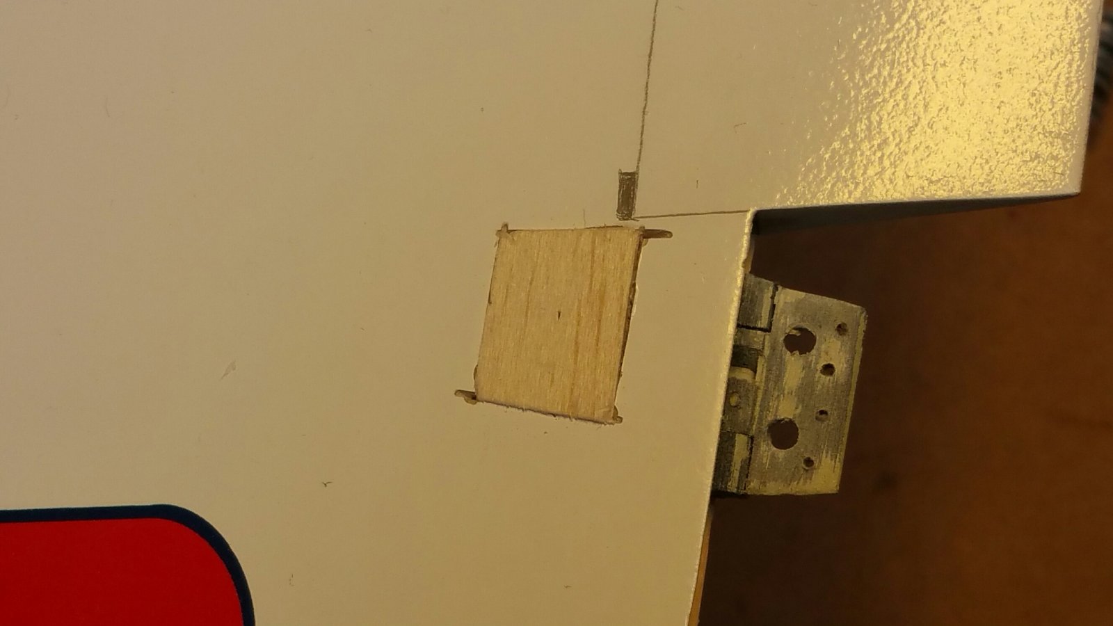

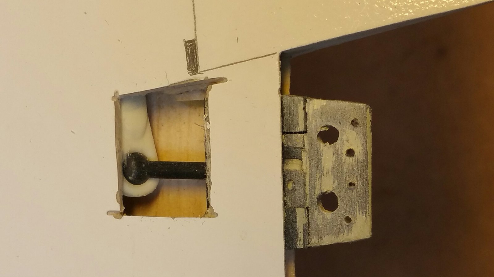

    Op dit moment gaat bijna alle vrije tijd in dit project zitten:
    De dierecteur wil graag een soort zonnebank.
    Dus heeft de lokale houthandel op basis van een tekening van Karwei wat hout voor me gezaagd.
    Beste klus, hoor! Alles moet voorgeboord worden . . .
    En ik probeer het wel een beetje netjes te doen; het moet wel passen, straks. :)
    Dit is zoals de vleugel erbij ligt . . .
    En zo gaat 'ie weer dicht.
    Beetje plamuur, beetje poriënvuller, beetje verf, beetje blanke lak . . .
    Ik hoop dat ik het een beetje 'flush' krijg met de rest.
    Maakt verder niet zoveel uit, zit aan de onderkant. ;)
    jan.

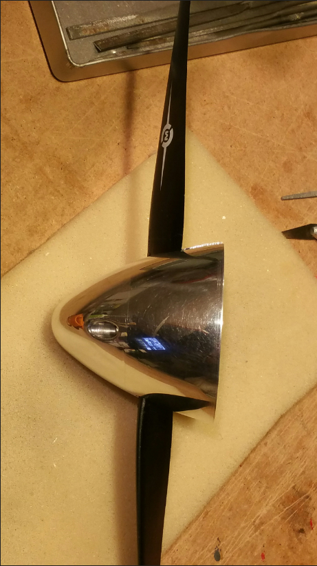

    De nieuwe spinner is binnen!
    Voor al de plaats van de propellor in de spinner is erg mooi.
    Ben benieuwd hoe die straks 'staat'!

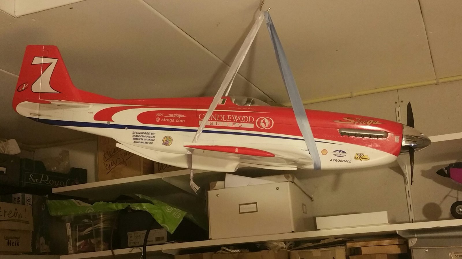

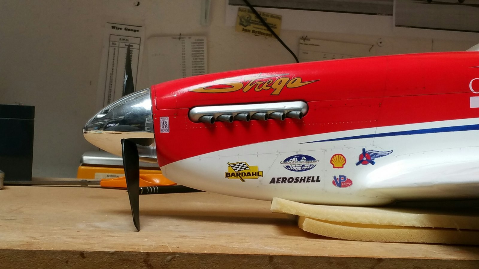

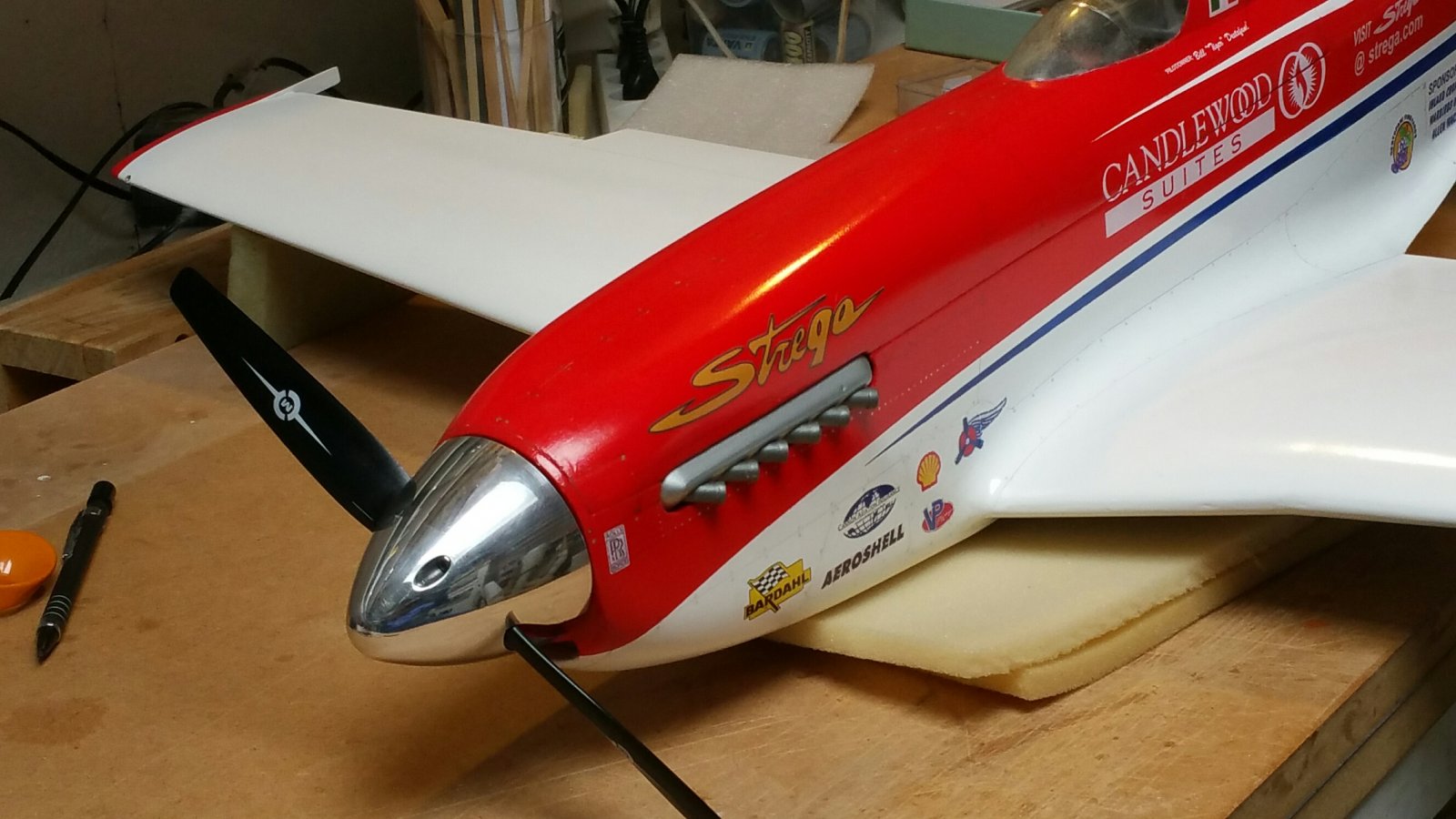

    Nou, maar eens even kijken.
    Hij zit nog iets te los ('t allemaal maar provisorisch, hè), maar het beeld is niet slecht.
    Diameter is net 'n millimeter te klein, lijkt het . . .
    Hier is te zien dat ik die 'uitstulpingen' aan de bovenzijde van de motorkap, net achter de spinner, misschien iets kleiner had moeten maken . . .
    Alles bij elkaar: niet slecht! :)

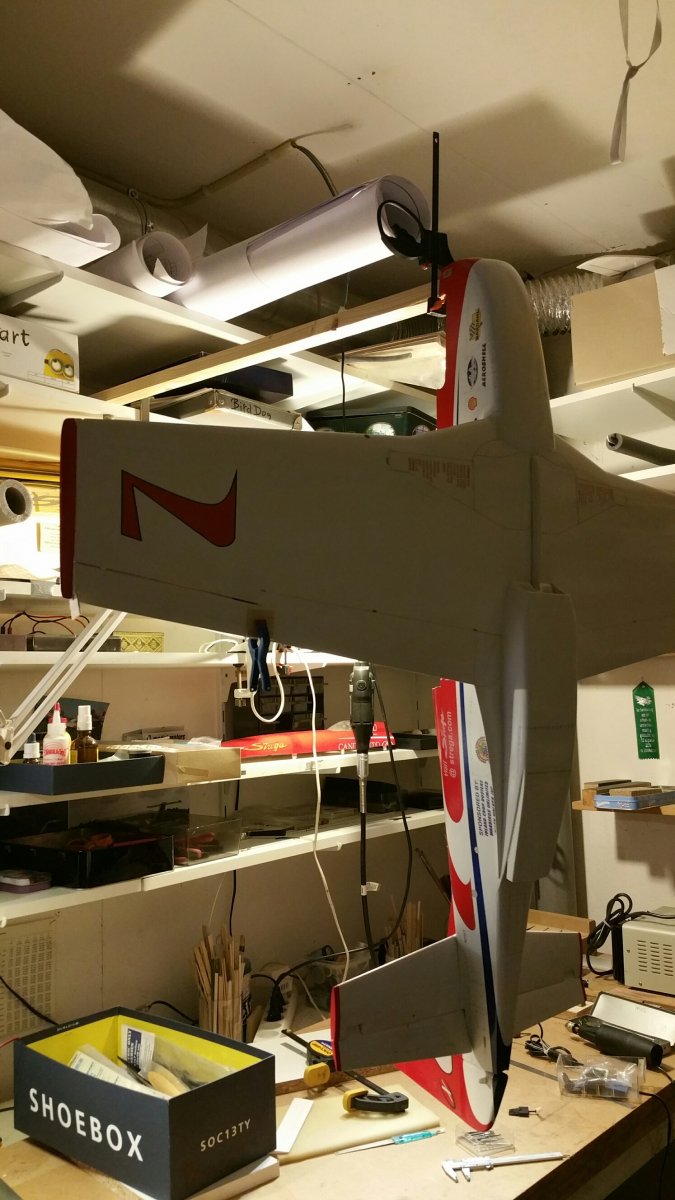

    Vwb. de ailerons, zitten die er nou nog niet aan?
    Nee.
    Voor wie de ambitie heeft die dingen ooit nog eens toe te passen: bouw de aileron op, om het scharnier heen!
    Zo past 'ie perfect, als je hem definitief wilt gaan verlijmen.
    Ik probeer dat dus met terugwerkende kracht te realiseren en dat valt niet mee, om het rolroer enigszins passend op dat scharnier te krijgen.
    Zat al te denken aan een methode om de opening in het rolroer te vullen met bv. gips, en dan het scharnier er in te steken en dat te laten uitharden . . .
    Ook al zo'n toestand . . .
    Laatse idee is nu stukjes sperholz van bv. 0,6 mm op het scharnier te lijmen, en die net zo lang af te schuren tot het past.
    Wordt vervolgd.
    jan.

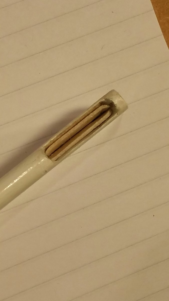

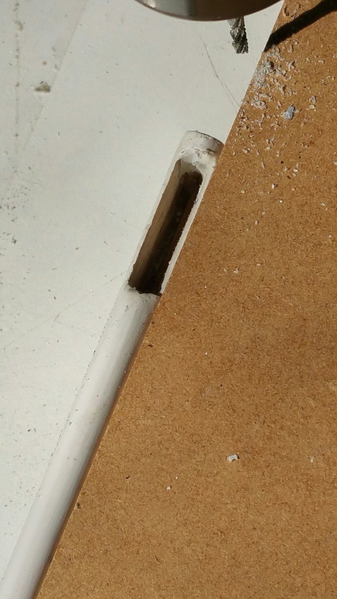

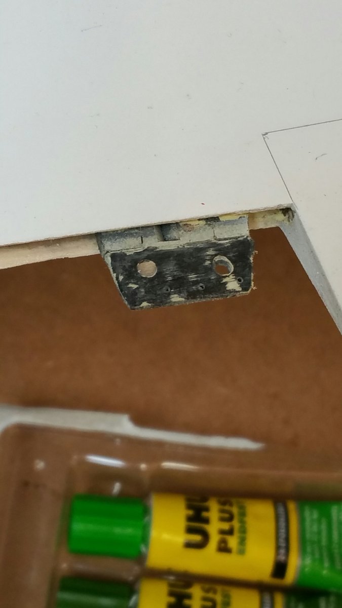

    Ik heb nu besloten om toch te gaan voor het soort van afgietsel-idee.
    Aileron met een freesje in de boorklolom netjes ( . . . ) uitgehold:
    Dit is het scharnier (of wat er van over is):
    Ik zat zelf te denken aan een mengsel van 30-minuten epoxy met micro ballons; aileron mee vullen, beetje laten uitharden,op z'n plaats brengen, nog iets laten uitharden, en dan verwijderen.
    Als alles goed is uitgehard: klein beetje lijm, en het zit (letterlijk!) als gegoten.
    Maar iki zie nog wel voetangels en klemmen.
    Wie heeft ervaring met een dergelijke benadering en heeft tips?
    Wat neem je als mengsel?
    Lossingswas? (Heb ik! :thumbsup:)
    Ik wil dit hoofdpijndossier nou wel eens bevredigend afronden! . . .

    Ik kreeg het rolroer niet netjes gecentreerd (in neutraalstand), met die stukjes balsa. :hammer:
    Kan wel de STRM-functie gebruiken (Servomiddenpunt-verstelling), maar dan raak je ook al snel een hoop uitslag kwijt . . .
    Was er ZO klaar mee . . . :mad:
    Knoop doorgehakt: no guts, no glory.
    Scharnieren nog een extra beurt met de Teflon gegeven, lijm aangemaakt (UHU Endfest 300 met microballoons), en gaan met die banaan. :banana:
    Van tevoren even een ophangunt gemaakt: zo blijft de lijm mooi onderin de aileron zitten. :)
    Aileron afgevuld, ophangen, fixeren, en een nacht wachten . . . :eek:
    Vanmorgen: the moment of thruth.
    En ja hoor: gelukt! :thumbsup:
    Leek of 'ie even moeilijk op gang kwam, maar de operatie is geslaagd. :)
    One down, one to go.
    (Waar ik trouwens wel achter ben: er zit best wel wat speling op die scharnieren. Blijkbaar niet de beste uitvoering . . . Vooruit maar.)
