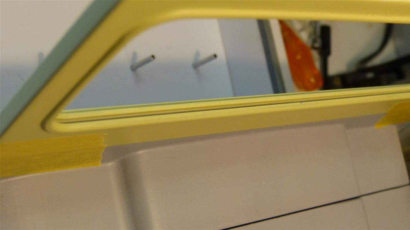

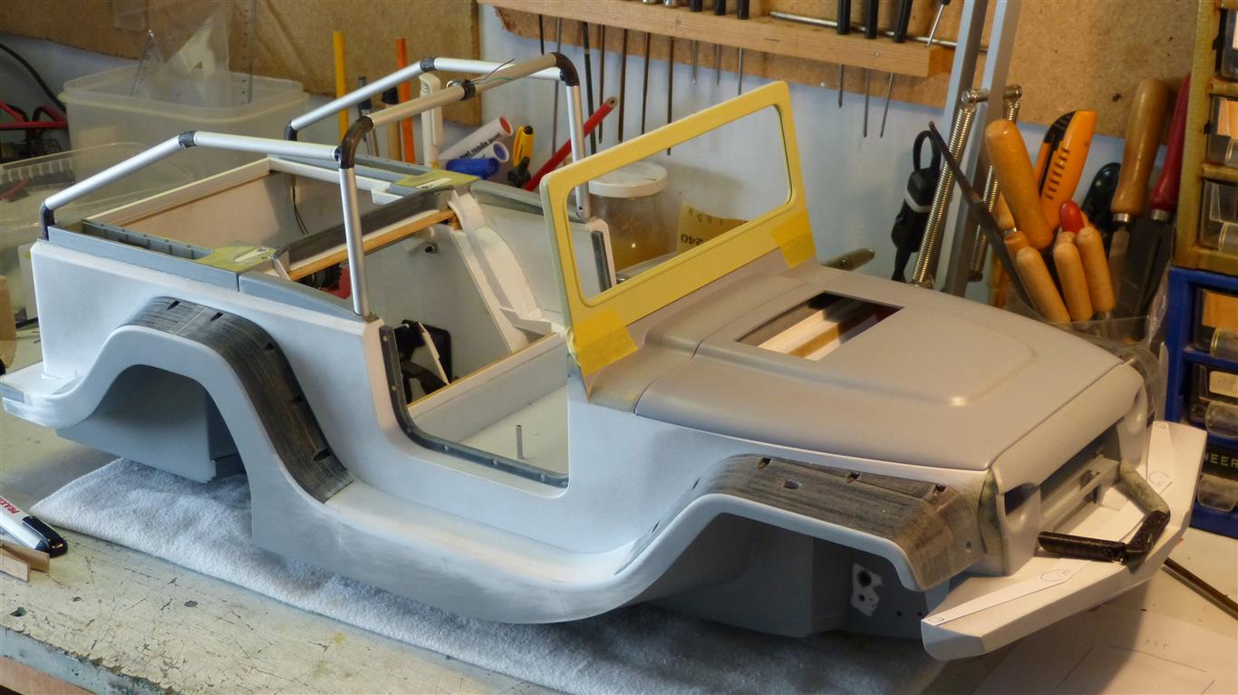

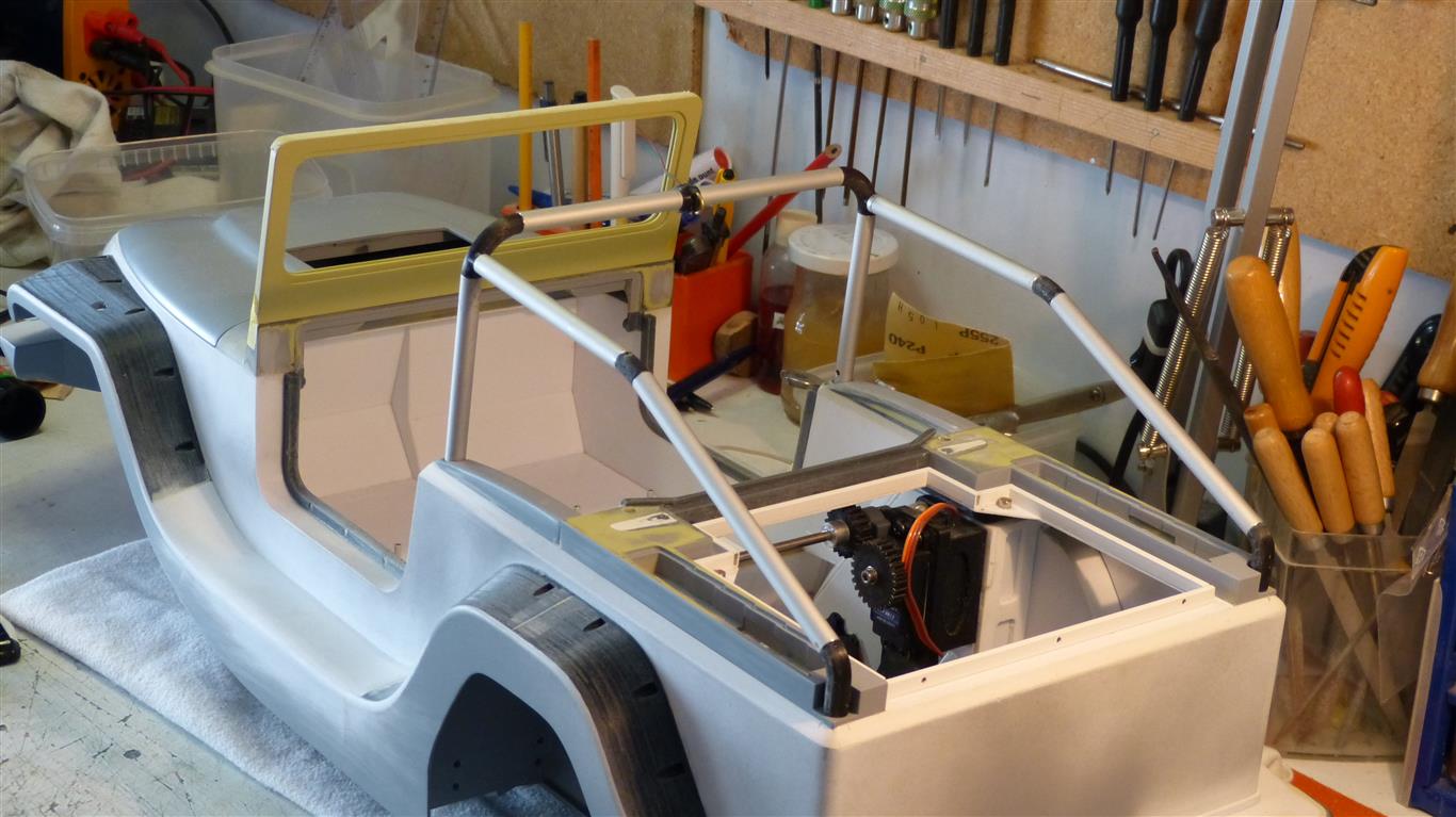

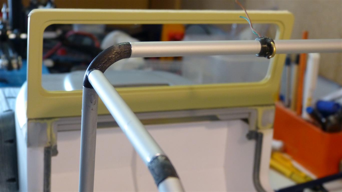

    De bouw gaat op het moment niet zo snel als ik zou willen. Veel kleinere klusjes die een hoop tijd opslokken met tekenen en ontwerpen. Zo heb ik het frame voor de voorruit en rolbeugel gemaakt.
    Het frame is uit vier delen; frames van 1,5mm alu, 1,5mm PS, 1mm PS en weer 1 mm PS. Daarop aan de buitenkant nog een geprinte 'rubber pees'. Het geheel geeft een holle sponning waar de ruit (1mm lexan) straks van onder af in geschoven kan worden.
    De rolbeugel is van 8mm alu-buis, met de hoek- en verbindings stukken uit PETG geprint. Midden op de beugel een gecombineerd toplicht-sleepoog.
    Zo op de foto lijken ruit en beugel te hoog, maar met de deuren en de pop er in komt alles weer in verhouding ;)

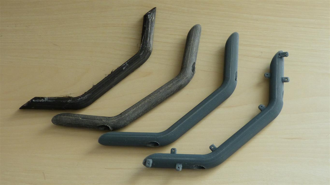

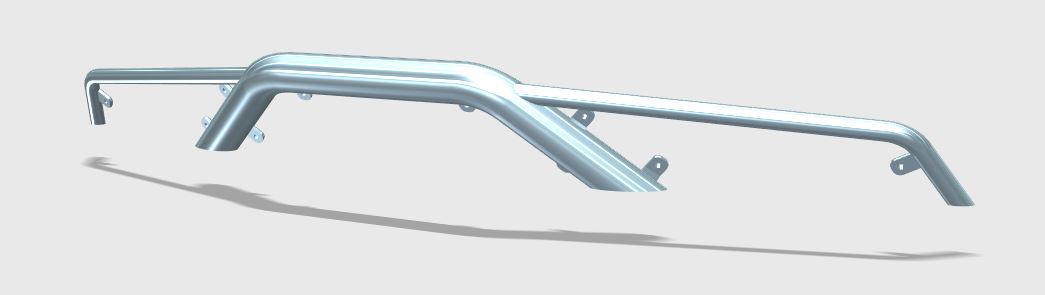

    En toen was de Bull Bar aan de beurt. Een nogal fors apparaat, die Amerikanen zijn er wel van gecharmeerd.
    Middendeel is 10mm dik... Ik wil het hier net zo doen als de rolkooi, buis-print combinatie. Was wel even lastig tekenen, met die verschillende hoeken en rondingen.
    Hier inclusief de bevestigingspunten voor de spatschermen
    Het middendeel is nu geprint. Hier met drie van de proefexemplaren. Vlnr: 9mm dik PETG (grof en rafelig), 10mm PETG op 0,1mm resolutie (al stukken beter, maar nog rafelig), eerste druk in PLA, en de uiteindelijke in PLA inclusief de bevestigingsogen.
    Vanuit het middendeel komt een messing buis naar de hoeken, die hoeken dan weer geprint. Word nog steeds even kijken hoe ik alles glad afgewerkt krijg. De hoeken van de rolkooi zijn in PTEG geprint, ik geloof dat ik ook daar beter PLA voor had kunnen pakken...

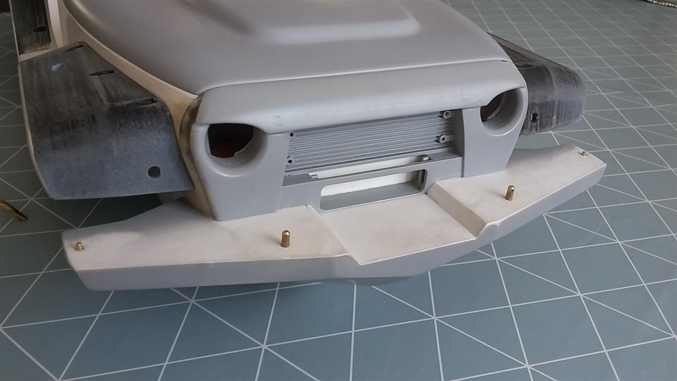

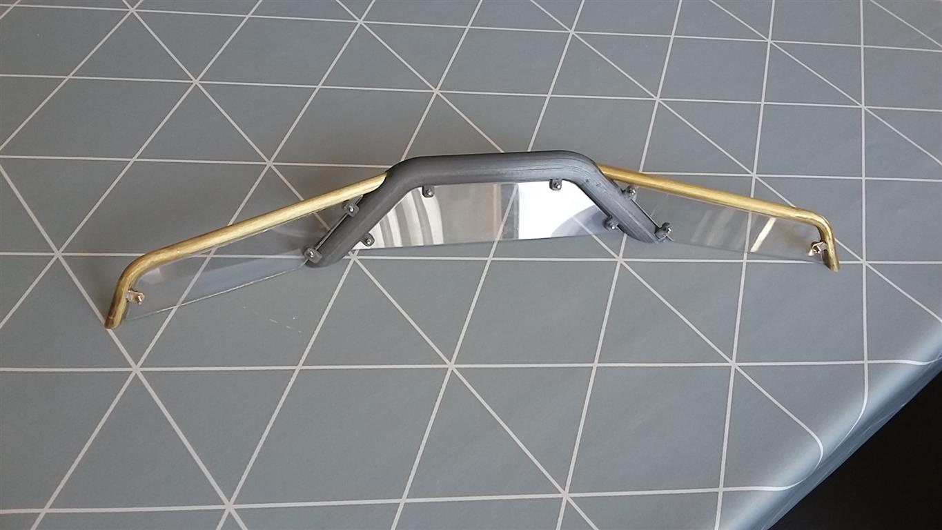

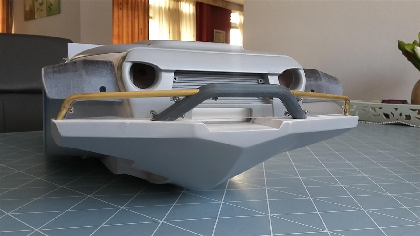

    De bullbar is klaar, inclusief lexan plaatjes als spatschermen cq boegplaten. Uiteindelijk heb ik de uiteinden toch met gebogen buis gedaan ipv geprinte hoeken. Stuk steviger zo.
    Schroefjes zijn RVS, en worden nog ingekort.
    Zo op de romp
    De bullbar valt over pinnetjes voor het vastlijnen na het spuiten.
    Nu weer aan de spuitplamuur en schuren voor de afwerking.
    Laatst bewerkt: 22 jul 2018

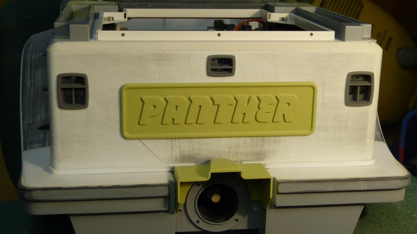

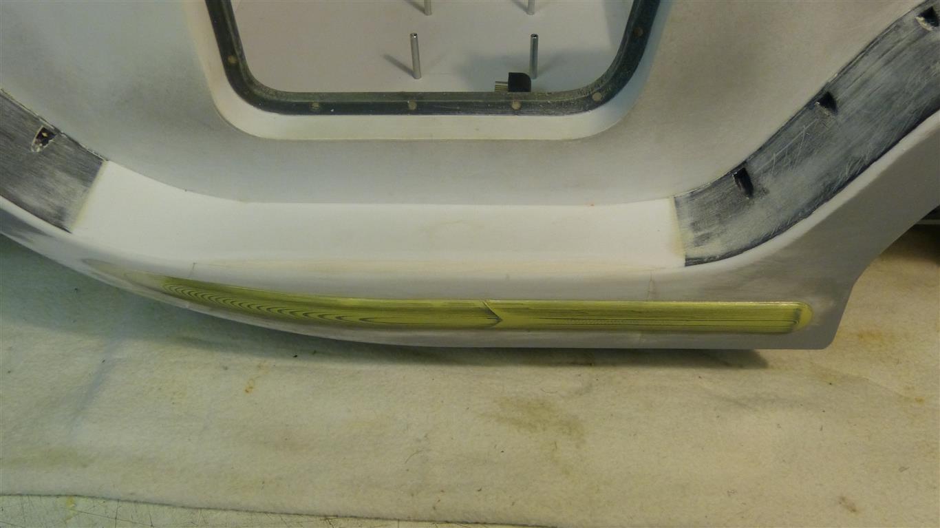

    De laatste dagen heb ik niet zoveel kunnen doen, maar inmiddels is het weer uit te houden in mijn 'hobbyhok'. Moet wel zeggen dat 3D printen bij een kamertemperatuur van 30-34 graden merkbaar beter gaat als bij normale temperaturen .. :D
    Maar goed, inmiddels is de achterzijde ook zover klaar. Logo zit er op, uitsparingen voor de verlichting zit er in, en de sier / spatwaterkap voor over de jet is klaar.
    Het licht midden boven is niet origineel, maar heb ik er bij gedaan als derde remlicht / achteruitrijlamp / achterste positielicht.
    Aan de zijkanten zijn de hoeken van de dorpels iets meer rond geschuurd, en heb ik de 'zijbumpers' geprint en er tegenaan gelijmd.
    Aan de onderkant moest ook nog iets gebeuren. Tijdens de eerste proefvaart waren er op de kiellijn toch een aantal krassen gekomen van het uit het water rijden. Nu moet een messing strip deze eerste schades, of een tak die tegen de bodem slaat, op gaan vangen.
    Nu is de romp klaar voor een laatste schuurbeurt, dan spuitplammuur, bijwerken en de grondverf. Komt schot in! :banana:
