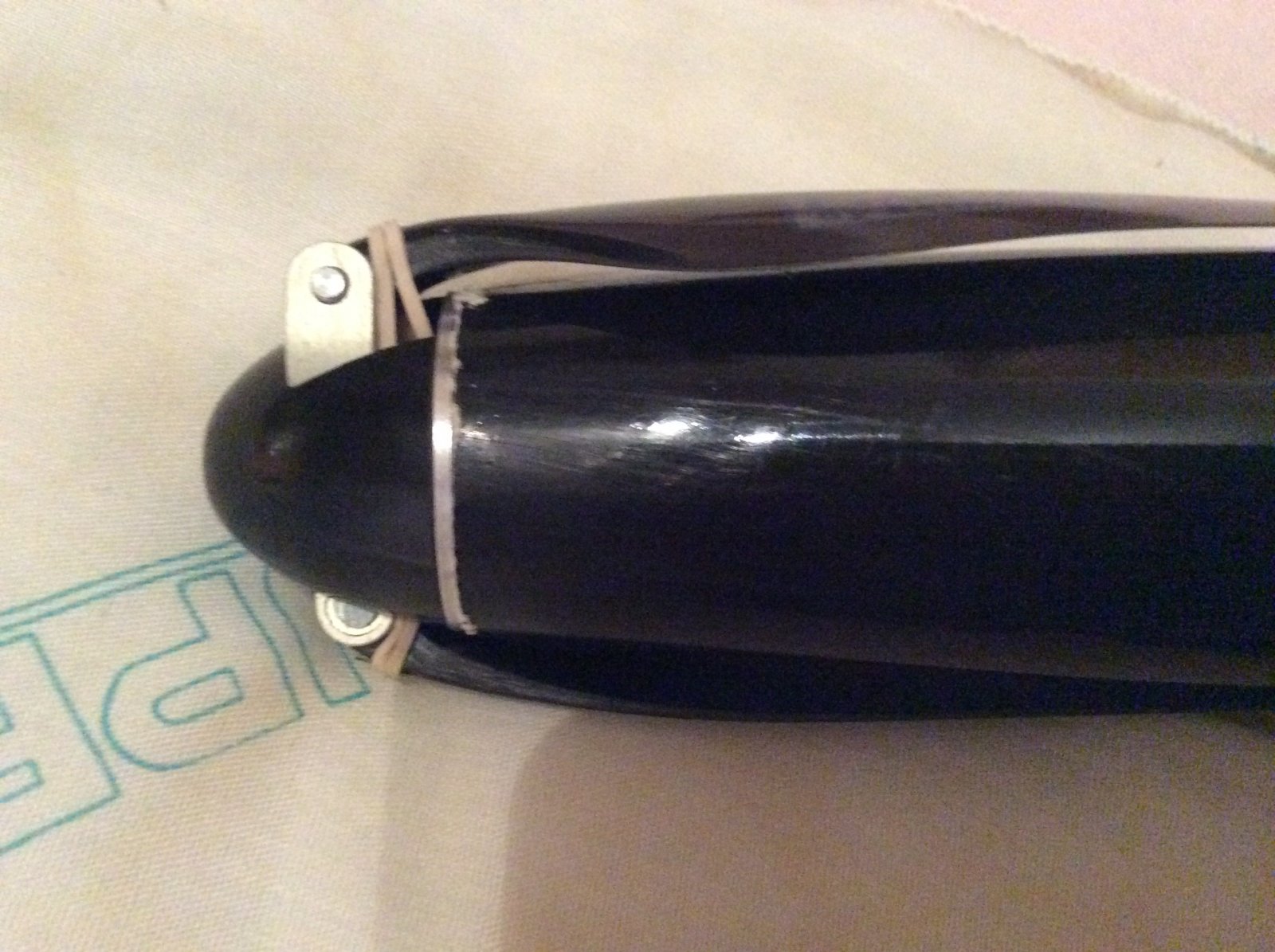

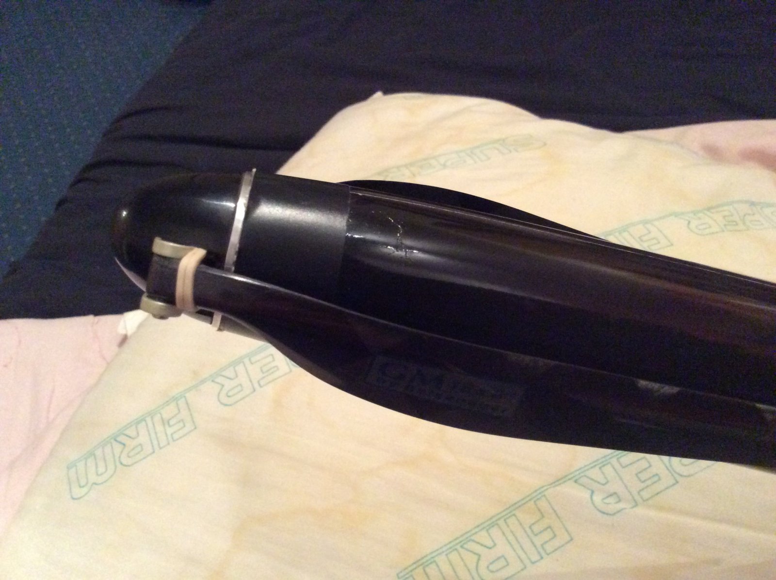

    Opdat je toestel niet omhoog of omlaag zou trekken wanneer je gas geeft, moet de motor-as die je denkbeeldig verlengd, door het zwaartepunt van het vliegtuig gaan. Het zwaartepunt weet je ongeveer ligge(108-112mm) achter voorlijst vleugel. Het ligt eigelijk net onder of gelijk met onderkant v.d.de vleugel denk ik.
    Ik heb uitgelijnd door met een stift een lijn te trekken op de zijkant van de romp, center romp, enkele cm van de neustip naar dit zwaartepunt.
    Op deze aslijn (voor de thrust) heb ik op het oog een loodlijn gezet daar waar ik de neus ging afzagen (eerste veilige snede).
    Hetzelfde idee met loodlijn deed ik aan de bovenkant om sidethrust te vermijden.
    Nu komt het belangrijkste. Al dit uitlijnen is met deze ring grotendeels cosmetisch. Als je de ring inschuift (die is toch wel 5-7mm diep) en je forceert niks, dan lijnt die spontaan uit in de neus. Deze neus maakt op het einde een lichte bocht naar beneden en lijnt dus vanzelf best acceptabel uit naar het zwaartepunt.
    Het uitlijnen zoals ik dat deed zorgt dat er zo weinig mogelijk spleet is tussen de aanslag van de ring en de romp. Hier een paar foto's. De schade die je nog wat aan de romp ziet was er al voor ik begon. Deze romp had al een midair meegemaakt.
    Een andere bonus van deze ring, is dat de spleet tussen spinner en ring natuurlijk helemaal rond gelijk is en minimaal.
    Ik gebruikte een 32mm ring
    jve vindt dit leuk.

  9. airplanesandme
    airplanesandme
    8 okt 2008
    137
    Zie foto 3337. Stelt niks voor hoor, ik wil enkel duidelijk maken dat het geen gevolg is van onzorgvuldig inkorten neus. Ik doe er een tape rond zodat het minder zichtbaar wordt, zie foto 3340
