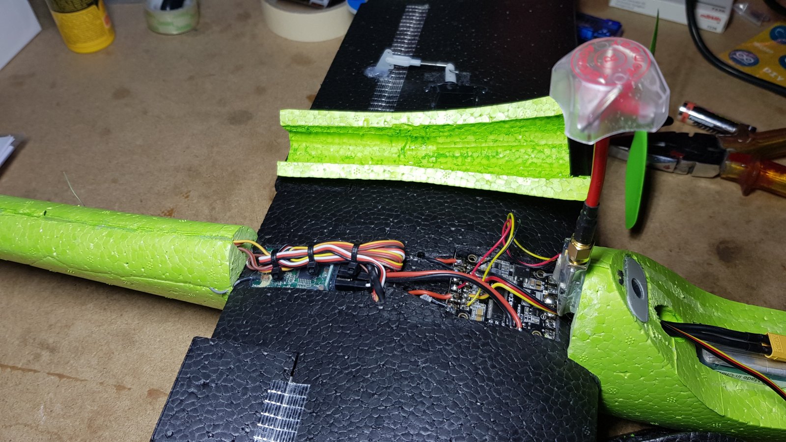

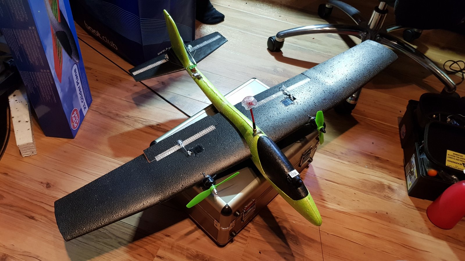

    Ik heb ook een Lidl vliegtuig rc gemaakt. Dit heb ik gedaan met twee 1806 2300kv motoren en een zelf getekende motormount. Doordat ik de motoren op de vleugel heb kan er een fvp cam voor op zonder dat je een prop ziet.
    Qua vlieggedrag, DAT IS GEWELDIG!!!!! Gooi het vliegtuig en deze vliegt recht weg, eigenlijk een perfect fpv vliegtuig!
    Ik vlieg met een 3s 1000mAh lipo en kan als ik rustig vlieg makkelijk 15 a 20 minuten vliegen.
    Het was het ombouwen zeker waard!

    Waar/hoe heb je de accu,regelaars en ontvanger verstopt,grtz Bel10:bye:

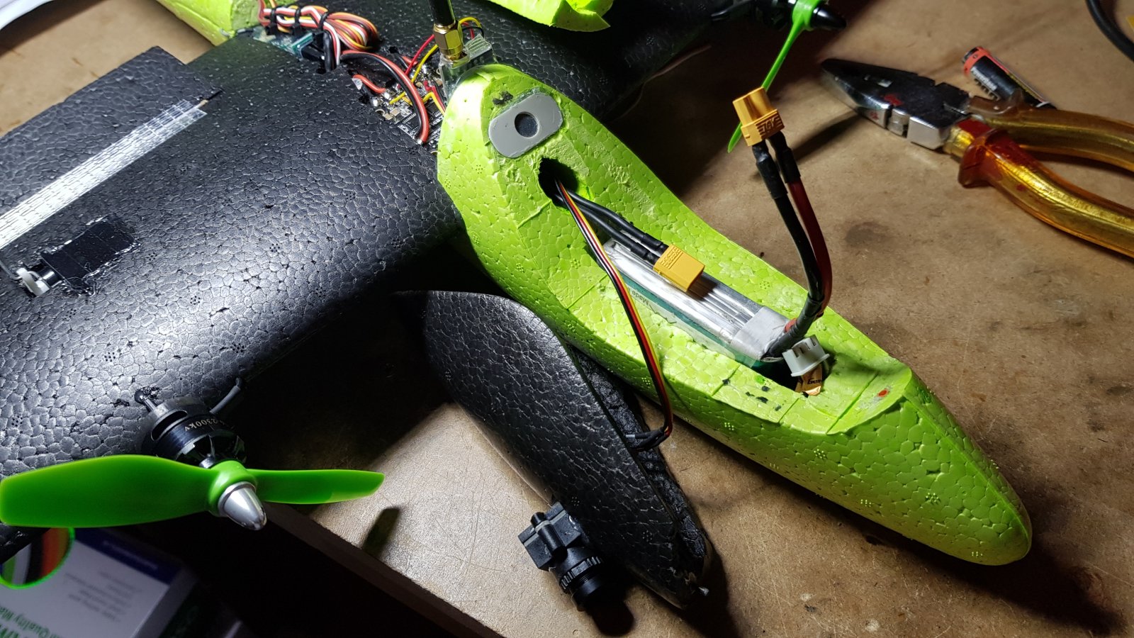

    Ik heb het stuk schuim boven de vleugel weg gesneden en de uitgehold. Daarna heb ik over de lengte van het vliegtuig in de onderkant een carbon strip gemaakt voor de stevigheid.
    In de vleugel zit ook een carbon staaf. De vleugel is vast gelijmd aan de romp en in de vleugel heb ik de ontvanger een een pdb (voor 5V en een osd met stroom meter) verzonken.
    De lipo zit voor in de neus waar ik de "cockpit" los heb gesneden en een gat heb gemaakt voor de lipo.

    Goed idee om de bovenzijde van de romp bij de vleugel uit te hollen.Zodoende meer ruimte en kan accu vooraan goed ivm cg:thumbsup:grtz Bel10:bye:

    Het uithollen scheelt echt een hele boel. Zo heb je tenminste ruimte voor de onderdelen.
