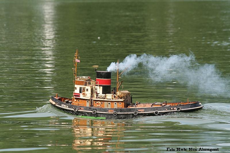

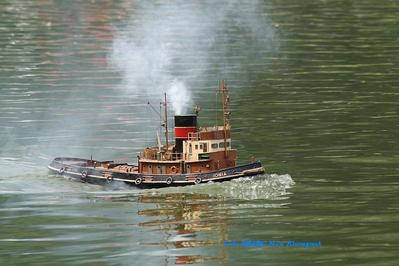

Op verzoek van Hans (Zoef de Haas) geplaatst, twee foto's van een van zijn brandstof aangedreven modellen: Aan Hans om ze van commentaar te voorzien....
Mooi Was de echte Iona niet uitgerust met een 2 takt diesel ? Ben erg nieuwsgierig hoe Hans de overbrenging heeft gerealiseerd.................
