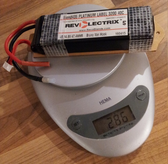

    Met kabels, maar zonder connectors en bevestiging in het model. Dan krijg je dit:
    [​IMG]
    Nee, als ik naar een accu van 305 gram ga ( 30 gram meer dan de accu die ik nu gebruik), heb ik daardoor ook nog 10 gram achterin extra nodig. Dus 30 + 10= 40 gram extra gewicht.
