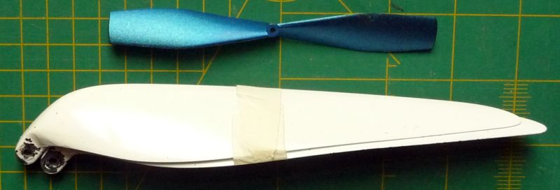

Ik heb naast Motip wit ook goede ervaring met spuitbusjes voor model race auto body's. Met mooie glitter structuur. Gewoon even ontvetten met alcohol of wasbenzine, eventueel licht schuren met 1000 of fijner en dan een paar laagjes dun spuiten. De kleur met autotjes lak denkt snel, witte Motip op zwarte prop in 3 dunne laagjes. Ik heb geen primer gebruikt, maar voor carbon-epoxy props zou het wel beter zijn.
