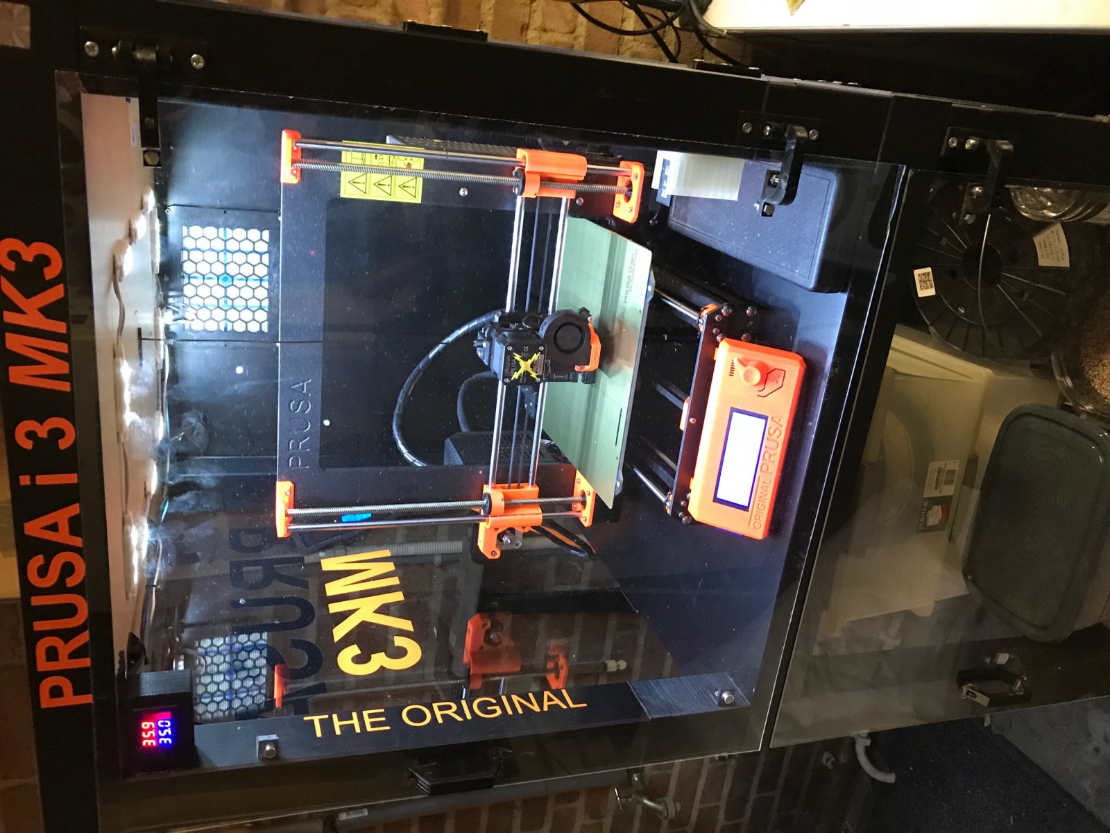

Gisteren op mijn gemak, het was wat warm, de kast afgemaakt. De behuizing geprint voor de afzuiging en deze gemonteerd. De voordeur zit er ook in, de kast is dus klaar. Ga nog wel een graniet plaat in de kast leggen. De Ikea kastje zijn niet zeer stabiel. Met een stuk gewicht zal de printer minder schudden met betere prints als gevolg. In de onderste kast staat mijn filament met van die droogkorrels. Om te zien of het ook echt droog is ga ik deze maken: https://www.thingiverse.com/thing:1520159 De Uno heb ik nog liggen en de rest besteld op Ebay. Misschien in de toekomst de sketch aanpassen zodat er met de Uno nog wat meer kan. Wil nog wat van dit en dat andere zou ook leuk zijn. Aanpassingen ben ik nu aan het voorbereiden met het idee deze in het najaar en de winter uit te voeren. De komende tijd, maar weer eens vliegtuigjes vliegen en niet te veel naar de printer staren. Foto van de kast.
