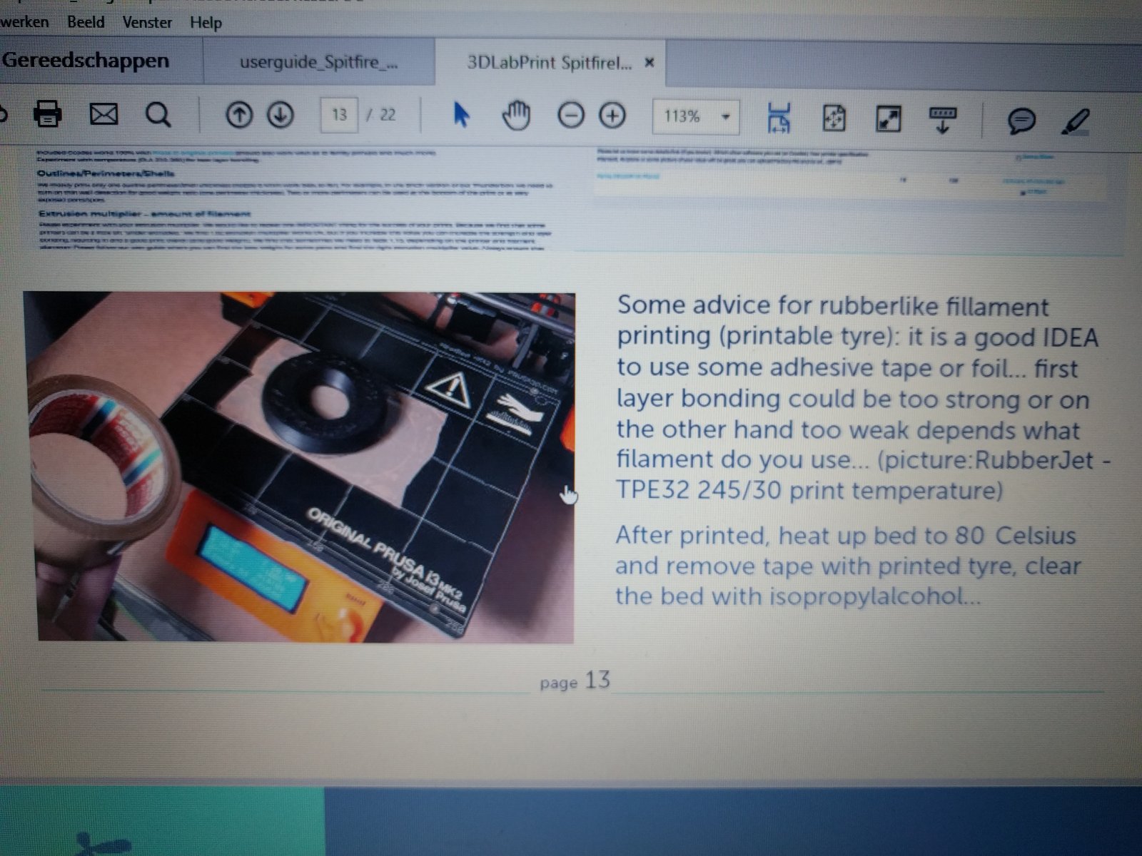

    In de handleiding van de nieuwe Spit staat een tip voor het iets makkelijker verwijderen van de banden.

    Dank voor de tip. Ik had het ook gelezen in de laatste versie van de de handleiding van de Prusa Mk2S. Daar staan trouwens wel meer lezenswaardige tips in. Het is aan te raden als je een Mk2 hebt daar eens door te lopen.
