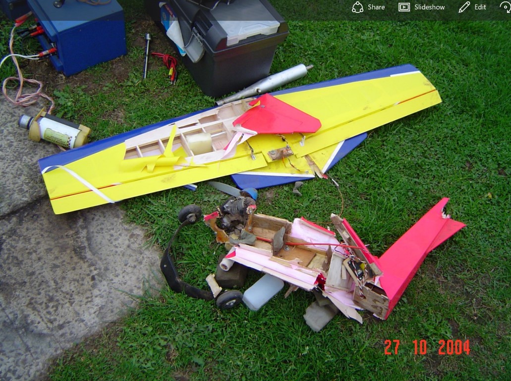

    M'n laatste die ik heb gehad was een jaar of 14 geleden , ik denk dat het nog met een vleugel van een Puma 40 was:
    Iets teveel G-krachten getrokken en de vleugelbevestiging is uit de romp getrokken:

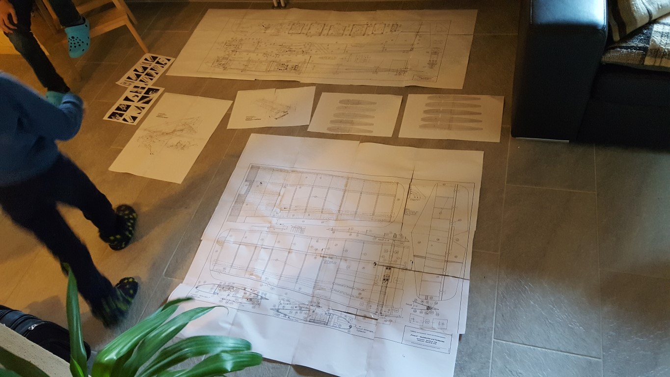

    Ik heb nog de originele tekening liggen van de Puma 3 , maar vond online digitale bestanden, ...... het zal ze bezig houden om alle A4-tjes aan elkaar te plakken:

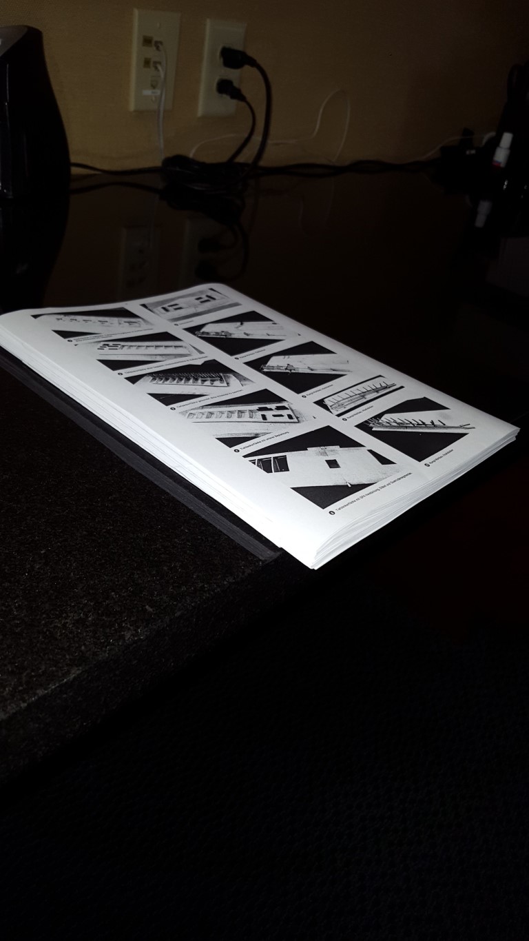

    Een flinke stapel papier:
    Stap 1 wordt alle A-4tjes aan elkaar plakken , de spanten en de ribben uitknippen en met prit op hout te plakken.

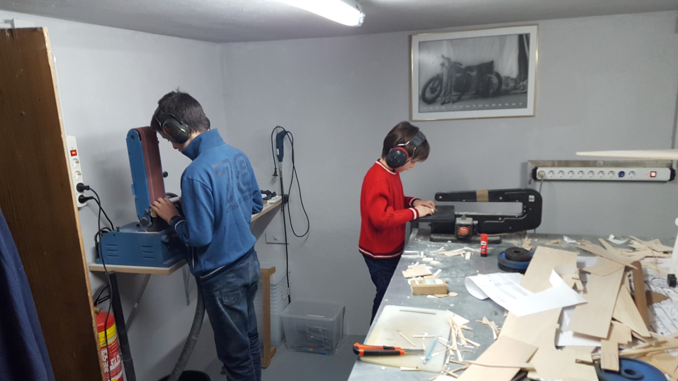

    Afgelopen vrijdag avond was het plak en knipwerk. Waren we toch wel een flink uur mee bezig. Puzzelen , knippen en plakken.
    Het vil me tegen hoe nauwkeurig een "duurdere" laserprinter eigenlijk print. Bij de meeste vellen scheelde het toch wel tot 2 mm dat de tekening uitgerekt of gekrompen was:mad:. Volgende keer maar toch naar een copyshop en op A0 formaat ofzo laten drukken. Voor de Puma is de nauwkerigheid gelukkig niet zo belangrijk.
    En dit is het dan geworden , met dank aan Meneer Busking:D:

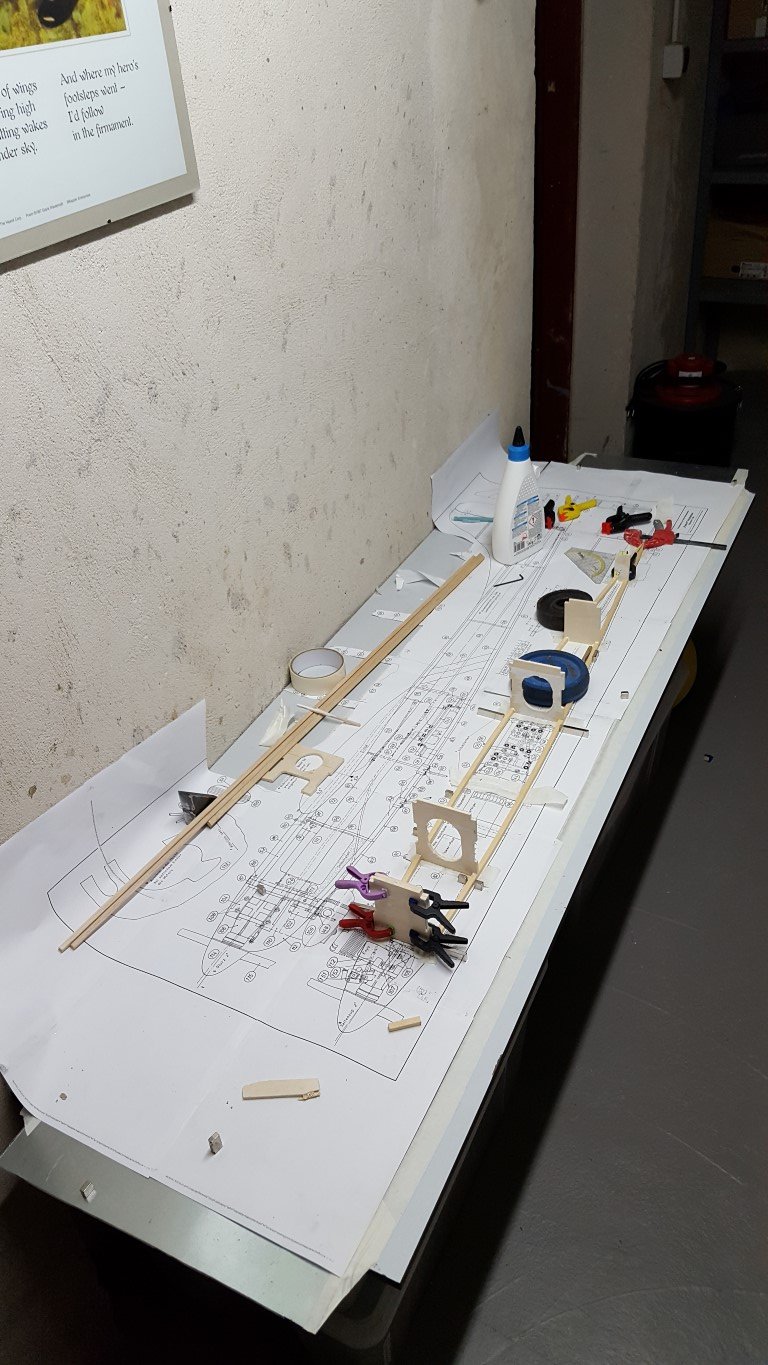

    Zaterdag ze dan alletwee aan het werk gezet, meteen maar het goede voorbeeld gegeven met gehoor bescherming en uitleg van "gevaarlijke" machines. De spanten op de tekening uitgeknipt en met pritt op het hout geplakt ( 4mm sperrholz). Instructie gegeven voor de electrische figuurzaag ( grof uitzagen) en dan met de bandschuurmachine , precies op het streepje alle rechtmaken.
    Ze hun eigen bouwtafel gegeven op hun hoogte ( auw auw m'n arme rug:confused:). De eerste spanten zijn vastgeplakt:
    Eens kijken hoever ze de volgende keer komen.
