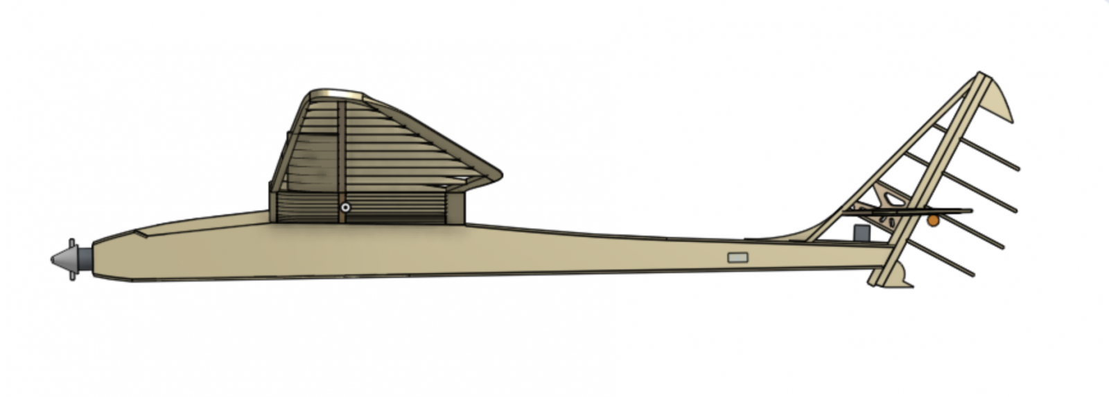

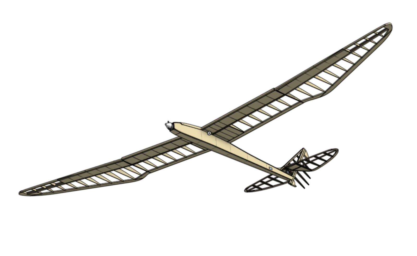

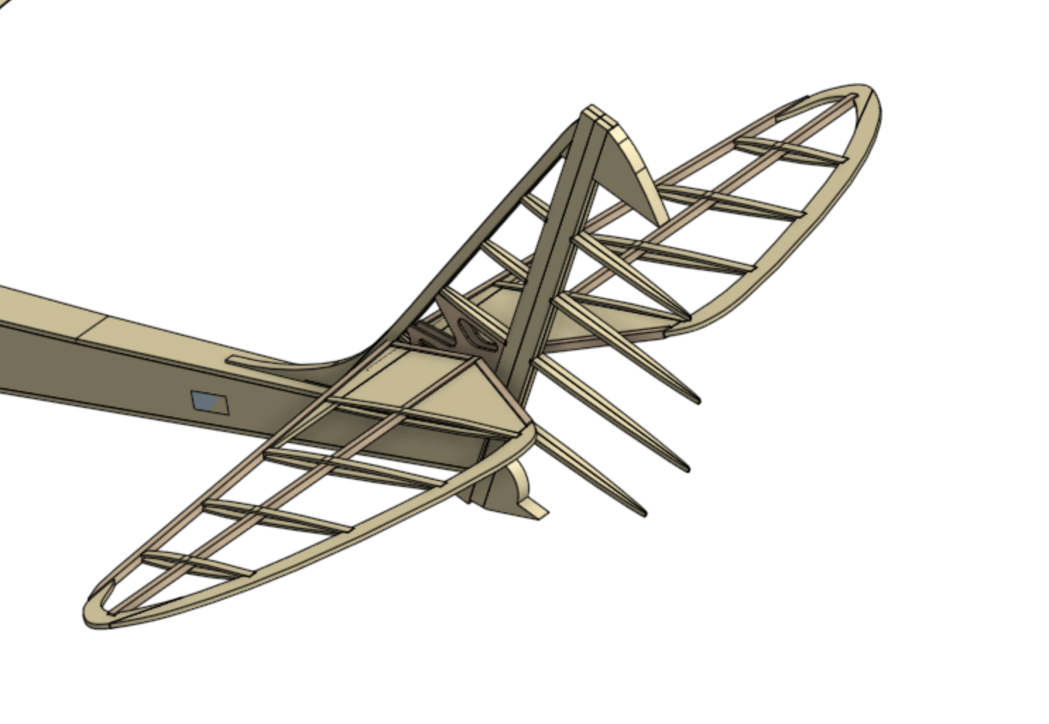

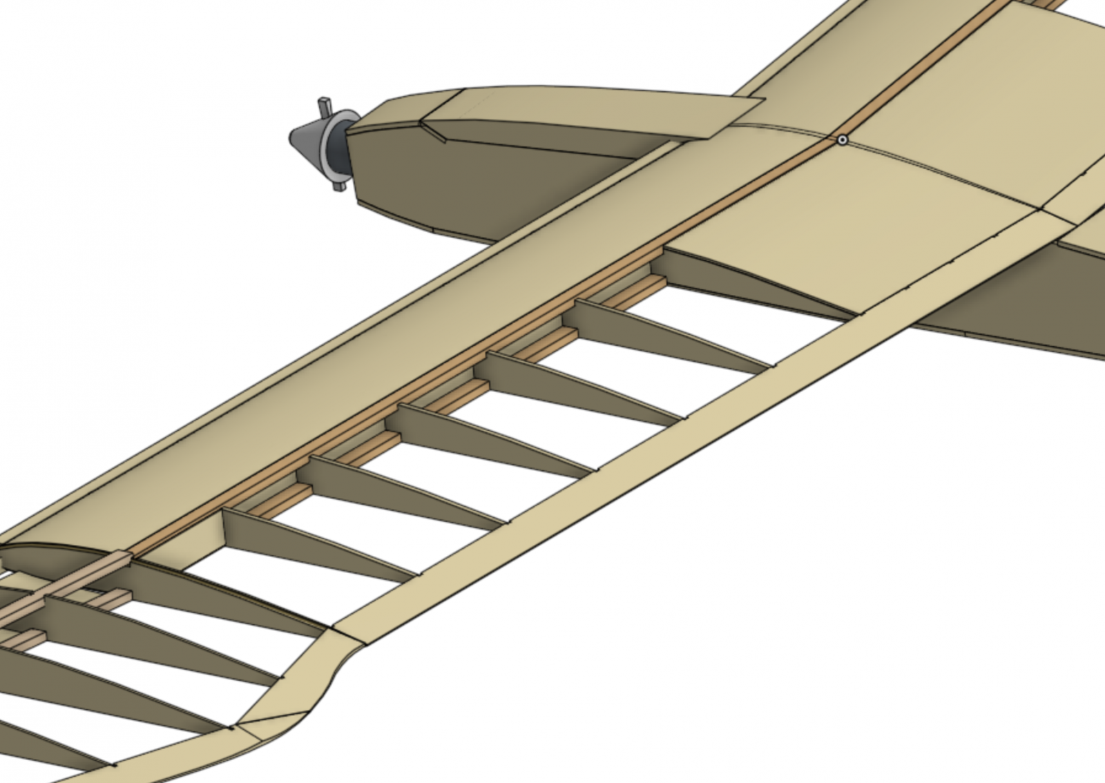

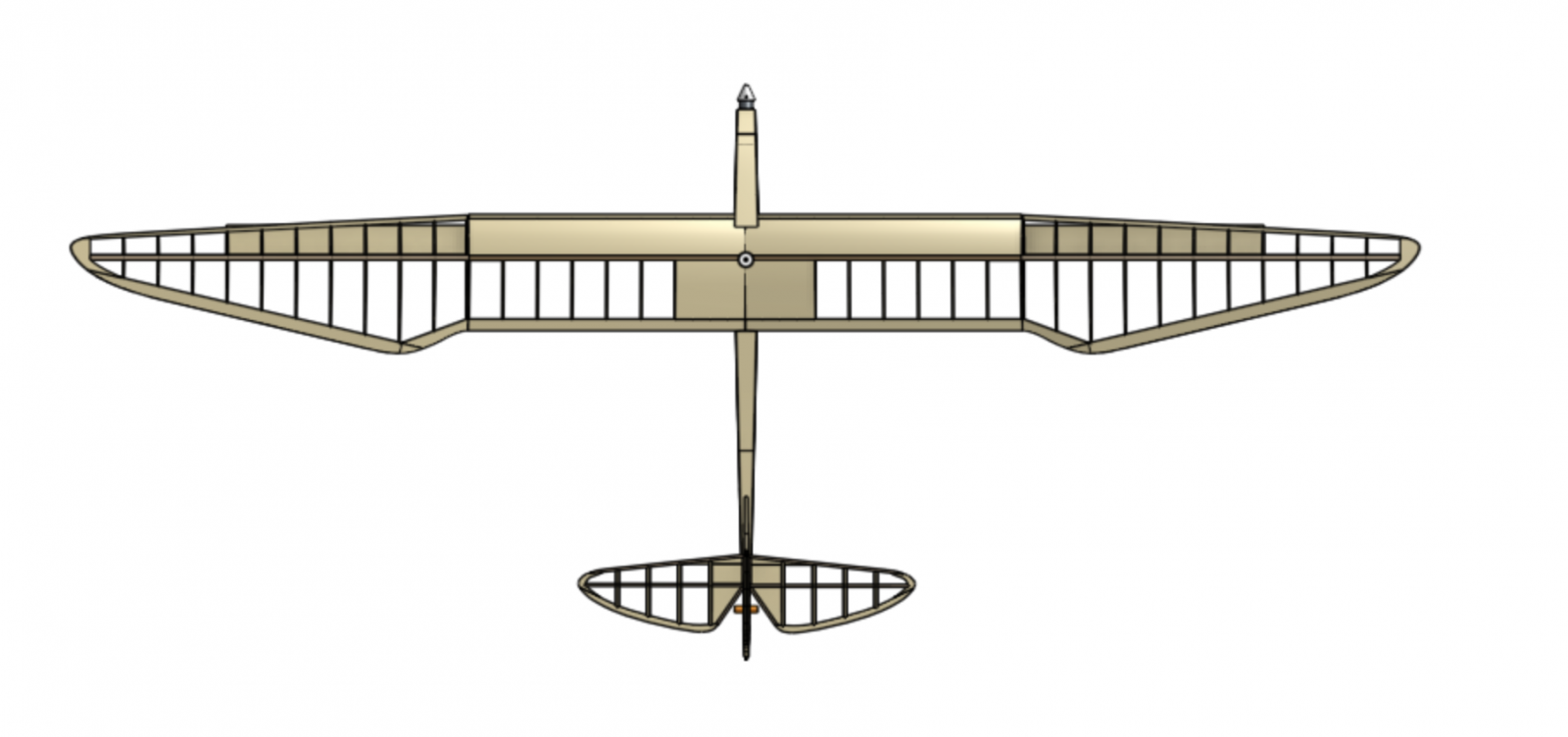

    Geinspireerd door @Bart83 leek het me ook erg leuk om een model eerst in 3D te tekenen. Op die manier kunnen de ribben bijvoorbeeld door een clubgenoot uitgefreesd worden en had ik tijdens de zomervakantie in Italië in de avonden een leuk projectje ;-).
    Ik ben gaan tekenen in OnShape. Dit is een cloud gebaseerd CAD programma en werkt echt geweldig. OnShape is gratis als je de modellen die je maakt publiek toegankelijk maakt. Daarmee heb ik in ieder geval geen probleem mee:
    https://cad.onshape.com/documents/e...2a4b69ba3b96e25222/e/c0814971c1879df62a8b2543
    Met de link kan je een copy maken van de tekening. Tijdens de bouw zal ik de tekening nog wel wat verder uitbreiden zo her en der.
    Groet Q
    Screen Shot 2018-08-30 at 22.30.48.png Screen Shot 2018-08-30 at 22.26.17.png Screen Shot 2018-08-30 at 22.25.59.png Screen Shot 2018-08-30 at 22.27.08.png Screen Shot 2018-08-30 at 22.28.19.png Screen Shot 2018-08-30 at 22.29.09.png Screen Shot 2018-08-30 at 22.30.11.png

    Als basis voor de tekening heb ik de originele tekening gebruikt. @Merlin64 heeft deze in de bouw van zijn BoT geplaatst tijdens de bouw van zijn eigen prachtige BoT:
    http://www.modelbouwforum.nl/threads/bird-of-time-kit.257928/
    De tekening is van erg goede kwaliteit met perfecte maatvoering. Het tekenen van de ribben e.d. ging dan ook erg makkelijk. Wel heb ik wat aanpassingen voorgenomen ten opzichte van het origineel zoals:
    - Opbouw van de romp met tussenschotten en liggers inplaats van enkel dikke beplanking. Door de 3D tekening gaat dit makkelijk en zijn de schotten zo gemaakt.
    - Ik wil de hoofdliggers van de vleugel wat aanpassen en van gleuven voorzien voor het bevestigen van de ribben.
    - De servos komen achter in de staart verwerkt en de staart krijgt een flinke vermageringskuur. Opgebouwd uit ribben met beplanking (niet in de plaatjes te zien).
    - Leading en Trailing Edge krijgen ook sleuven voor de ribben.
    - De vleugel krijgt geen 2 deling maar een 3 deling zodat de 3 meter vleugel makkelijker vervoerd en opgeborgen kan worden.
    - De BoT wordt van electro voorzien en hiervoor is het ook erg handig om een 3D tekening te hebben: OnShape kan het zwaartepunt berekenen en dit zal, in ieder geval in theorie, voor een loodvrije kist moeten zorgen.

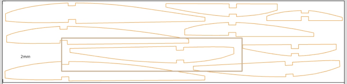

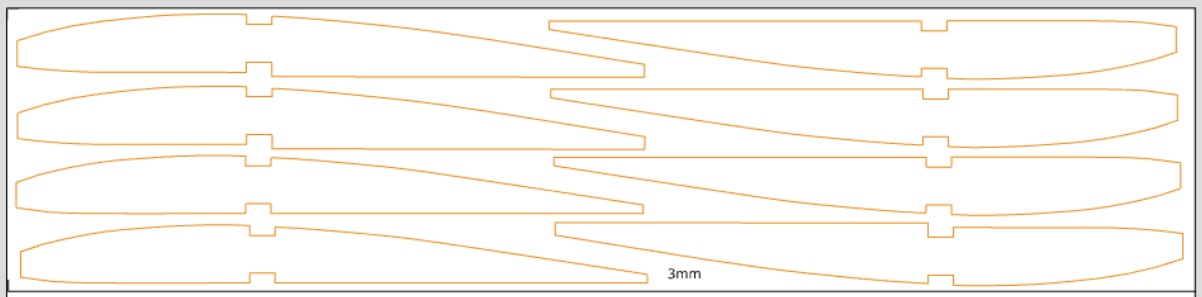

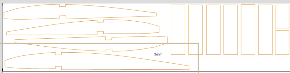

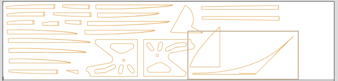

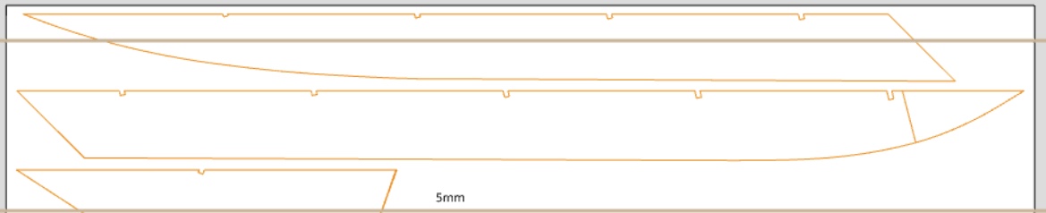

    Inmiddels zijn er tekeningen gemaakt voor de CNC frees:
    50AC2A60-160A-4652-AADC-E5E2DE9727E0.jpeg A02A6E12-8C78-4159-AE57-85459BFB5CA3.jpeg 62B180CD-960D-44DA-AA5A-53FB712DF87D.jpeg 66A0CE84-0502-458D-8342-33E01388926E.jpeg 161F102B-1F97-4607-9313-2F730D368090.jpeg

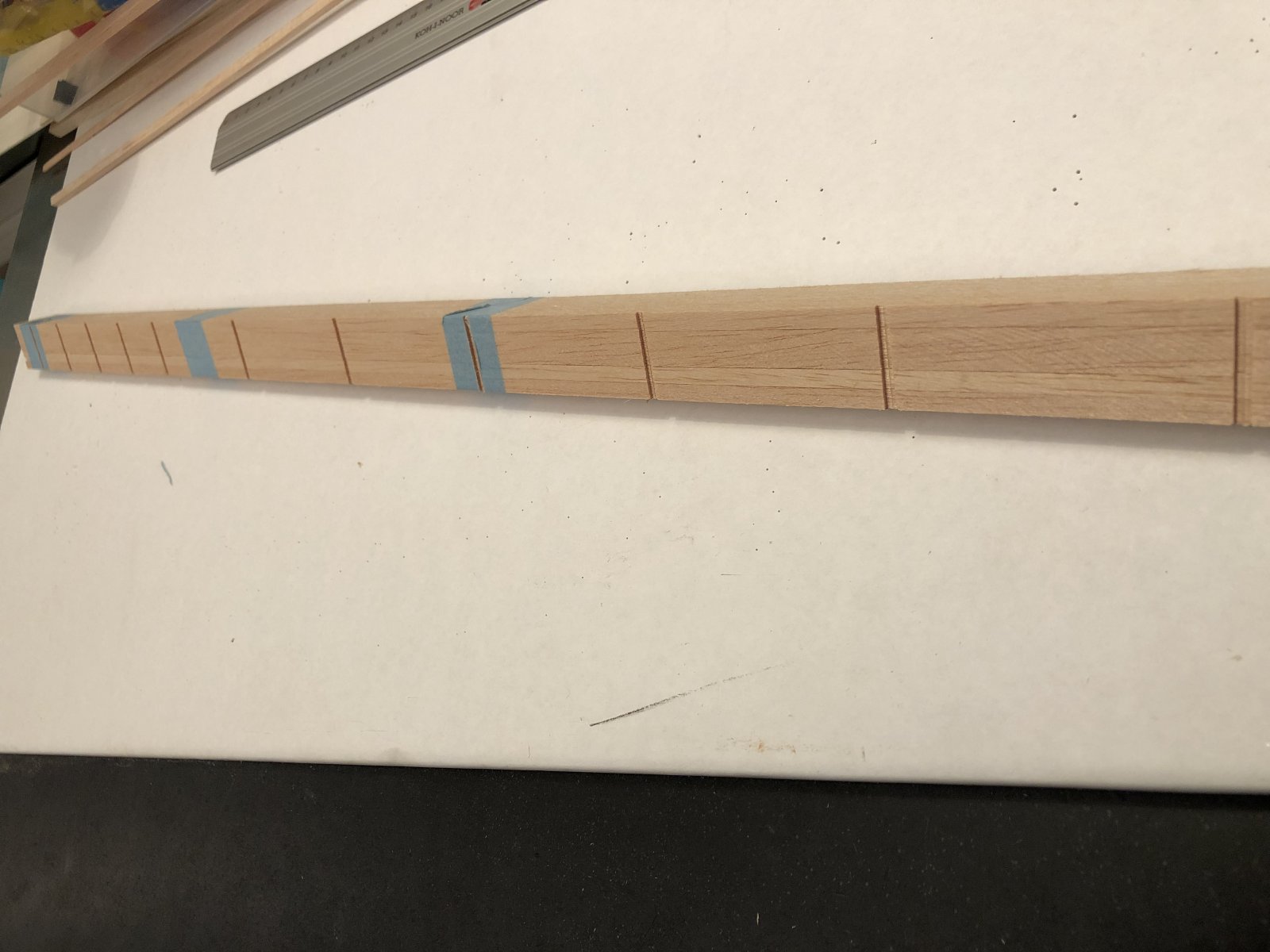

    Het kielvlak ga ik in twee delen maken om ervoor te zorgen dat alles mooi recht is. Er komt beplanking op namelijk. Goede tip van clubgenoot, en is een bouwmethode die hier op het forum wel meer te vinden is..

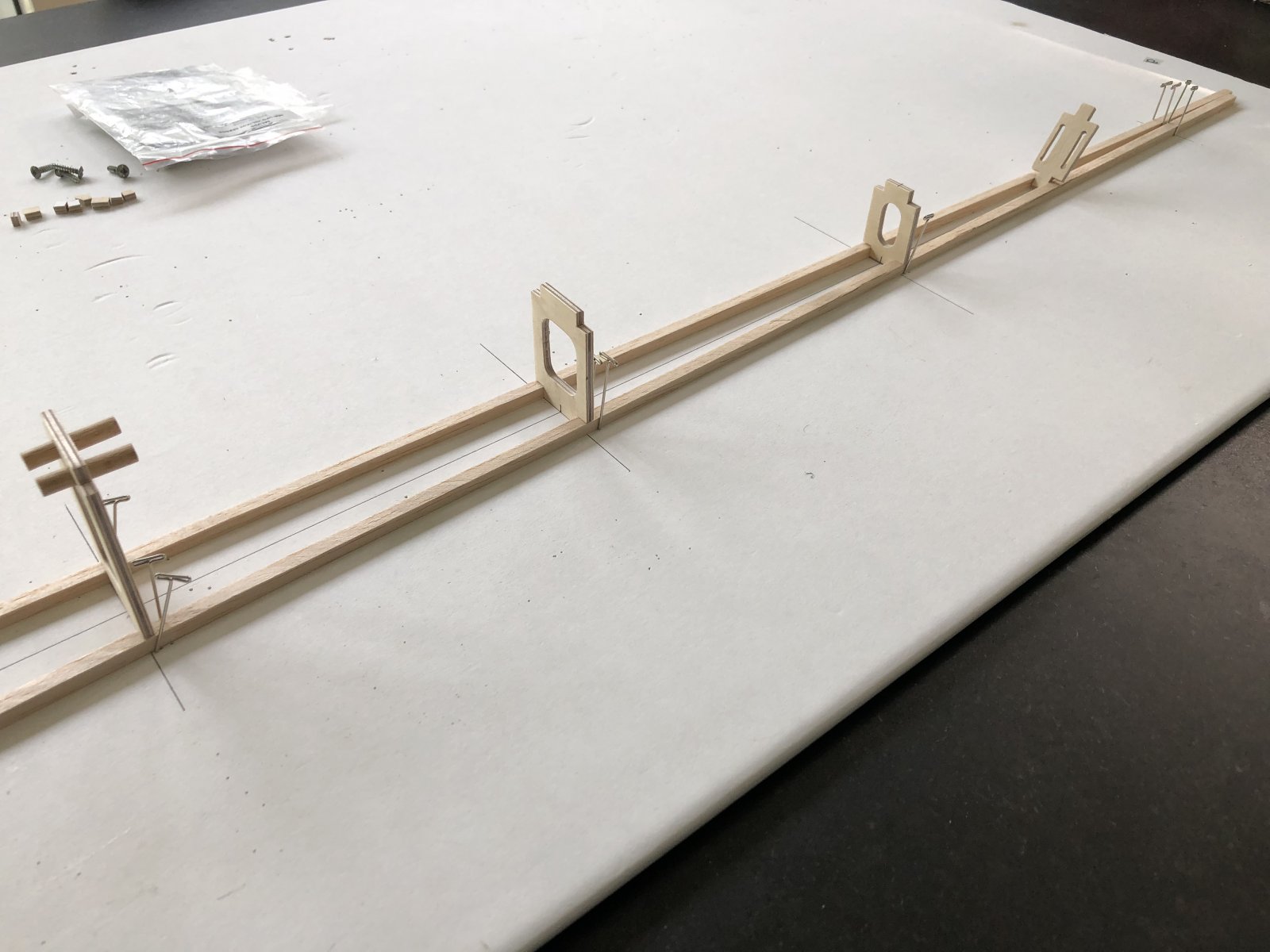

    In de tussentijd begonnen aan de liggers en lijsten. Hier komen 1mm uitsparingen in voor het plaatsen van de ribben. Wederom eigenlijk meer werk dan nodig. Bij deze bouw wil ik graag wat nieuwe methodes proberen en kijken of ik m'n Emcostar combi machine voor het fijnere werk kan inzetten.
    Ik had nog een 25mm dikke plank liggen van het hardere soort. Ik heb er een aantal latjes en lijsten uitgezaagd.
    Met de zaagtafel verder ook de uitsparingen gemaakt. Links en rechts afzonderlijk maar iedere kant wel alles in een keer:
    B11F3272-4685-4F16-928D-EA517333641E.jpeg CBCE6069-CF53-4FED-AF1C-B844C88E7396.jpeg
    Je ziet dus 2x ligger en de neus en achterlijst. Nu enkel nog op maat zagen.

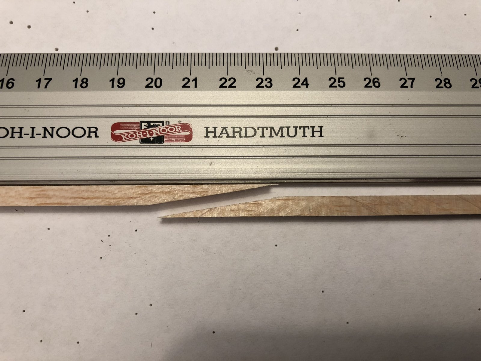

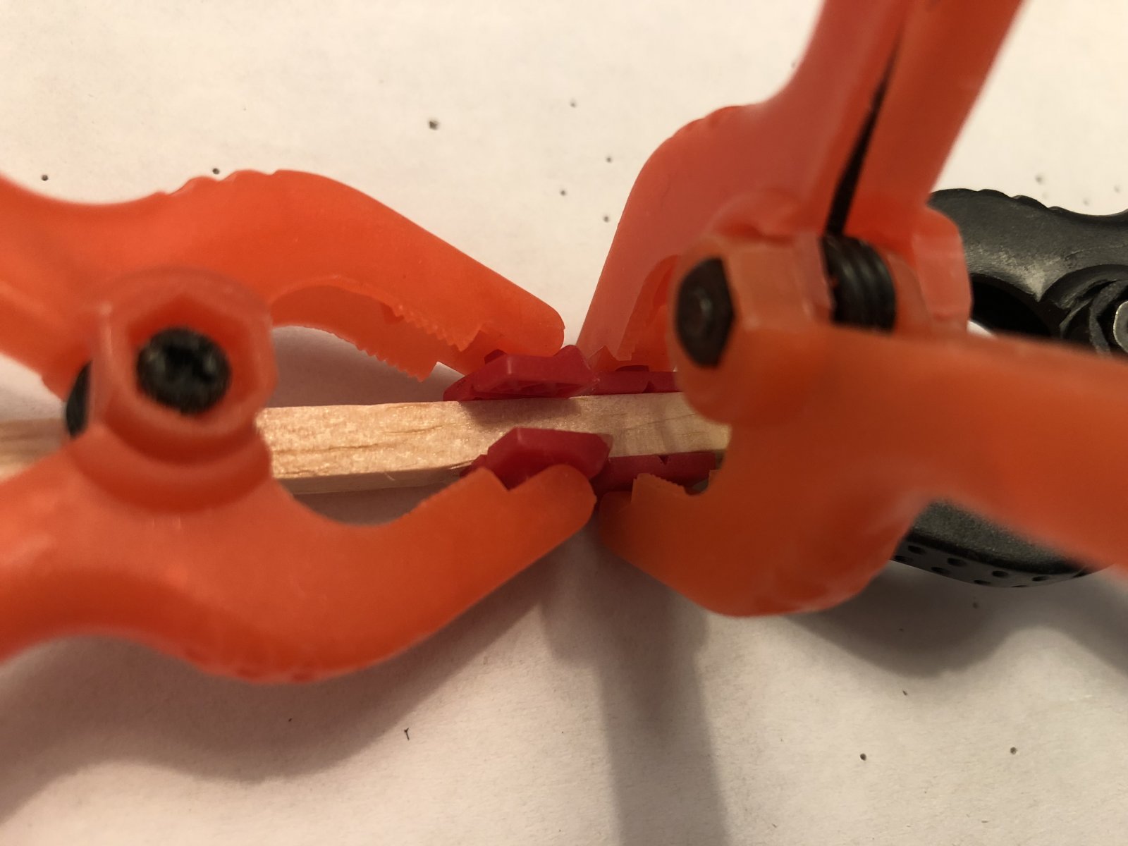

    Ook moeten er wat latjes verlengt worden. Hier heeft @Ariel heel wat over geschreven:
    http://members.ziggo.nl/henrikaper/tips/zwei-antik-segler/01.htm
    Voor iedereen die het nog niet gelezen heeft echt een aanrader!
    Ben bang dat @Ariel niet helemaal tevreden met m'n werk zal zijn want ik kreeg de overlap zo zonder extra moeite niet verder dan 1:7. Maar "in my defense" gaat het hier om zwakker balsa die in een bekisting wordt geplakt. Ik denk dat et dus zo afdoende zal zijn!
    3FBB8032-3B11-48C9-A643-D468DD05CA01.jpeg D88AC0B7-F0AB-4C1A-9069-04EED2794D94.jpeg F7E72865-4629-482C-A747-01A7A103B2E3.jpeg
    Al met al zijn de eerste stapjes gezet. Morgen maar eens met de figuurzaag in de weer voor de schotten in de romp!

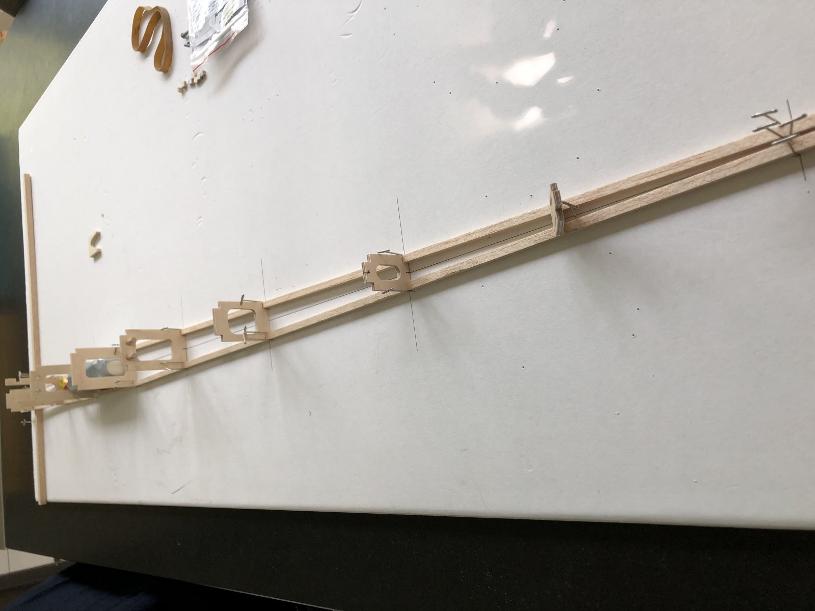

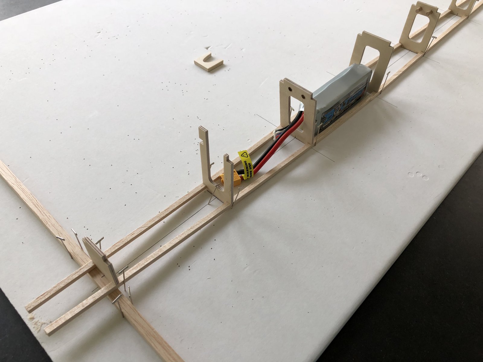

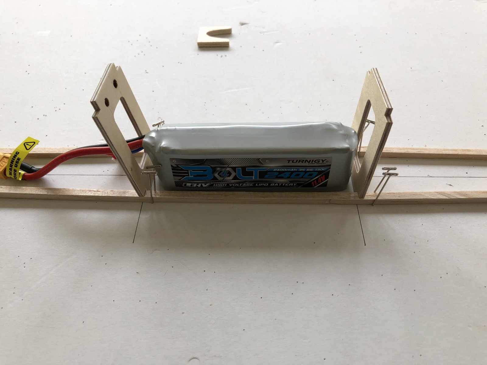

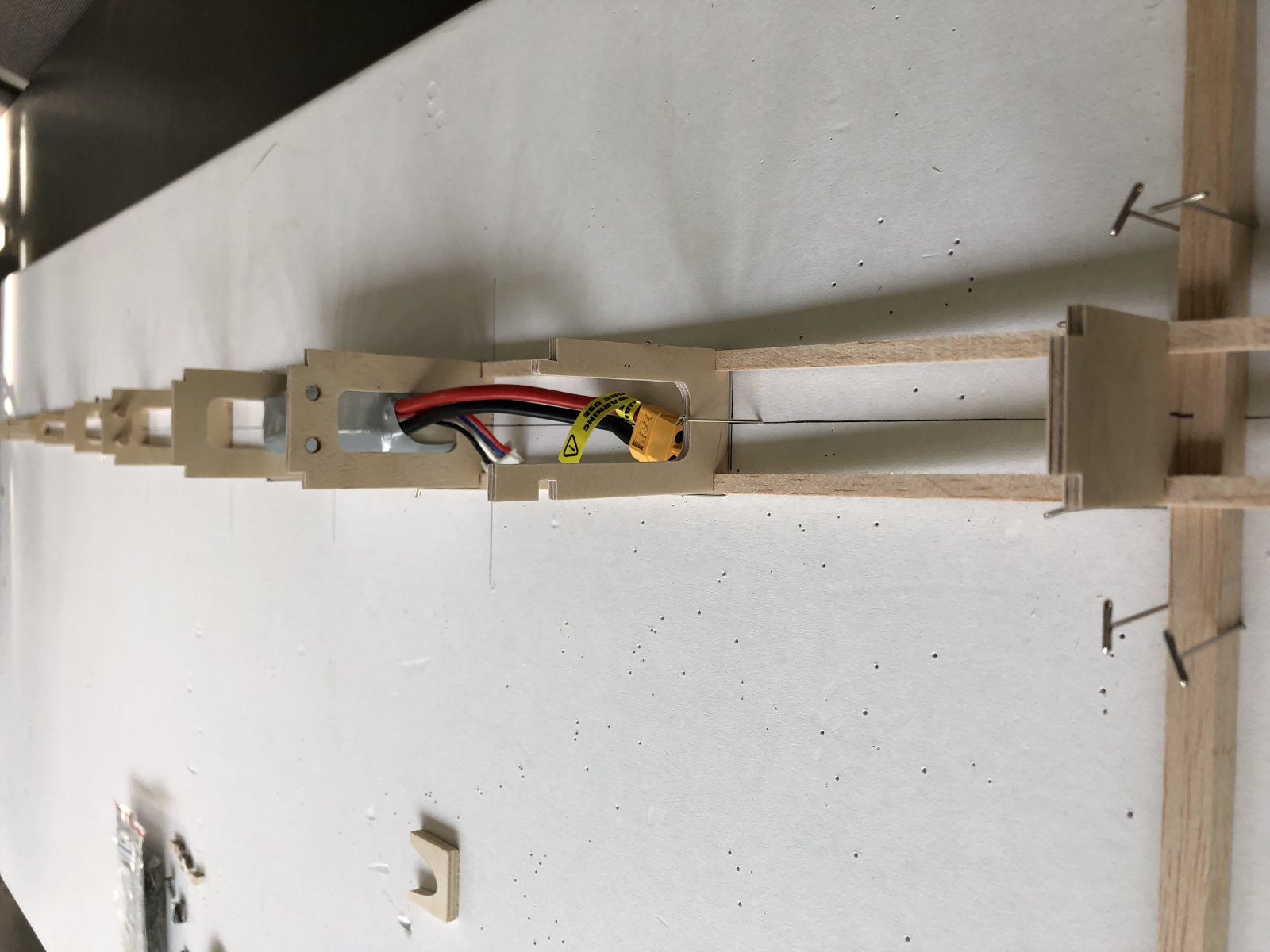

    Inmiddels zijn de schotjes gezaagd, de maten uitgezet op de gips plaat en de liggers aangebracht. Nu nog even wat UHU ertussen en de eerste stappen zijn gezet.
    De accu past mooi onder de vleugel (kan volgens Onshape zwaartepunt berekening!).
    61BA07B4-0E0E-408A-BD71-EE5274C11F1D.jpeg FFD0D181-F2DE-456B-A2AA-95DFECD2A5F9.jpeg AA36A913-2C81-4610-BDAC-9086EEABD899.jpeg 68CB73F2-45AF-4FD9-BCE4-BA9F18D76736.jpeg
