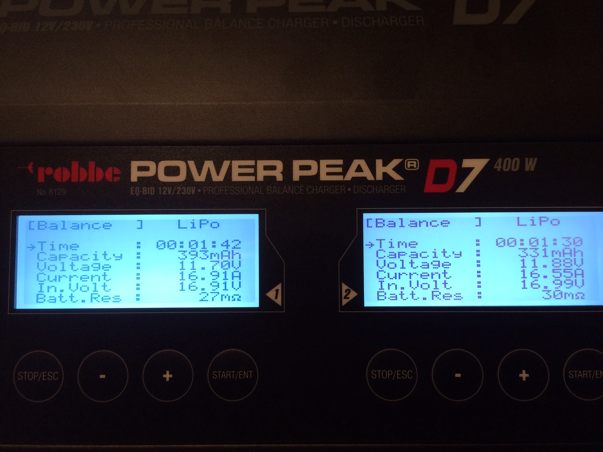

    Ik heb vandaag deze lader gekocht en even getest en tot zover boven verwachting.
    Heb even mijn twee 3s 8400mah lipo's (half vol) er aangehangen en kon ze met bijna 17 ampère laden tegelijk.
    Als ik de lader wat langer heb zal ik een update maken.
