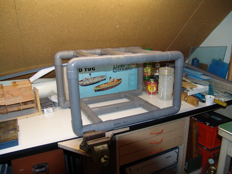

Leuk filmpje.... maar ik ga toch een andere bouwen Ik wil een rov maken van hard kunstof Frame uitfrezen en dan zo alles op bouwen Welke motoren gebruik jij?

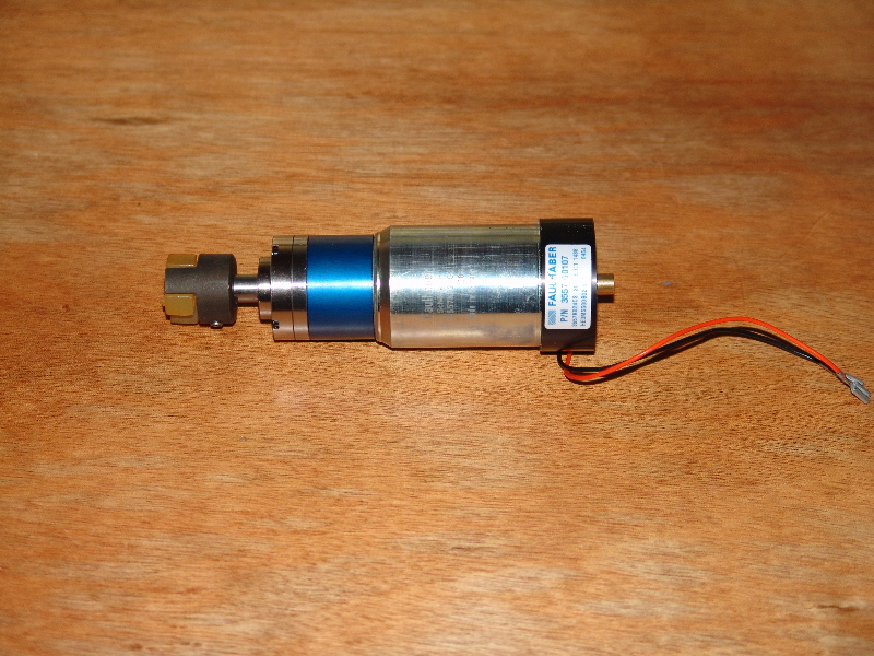

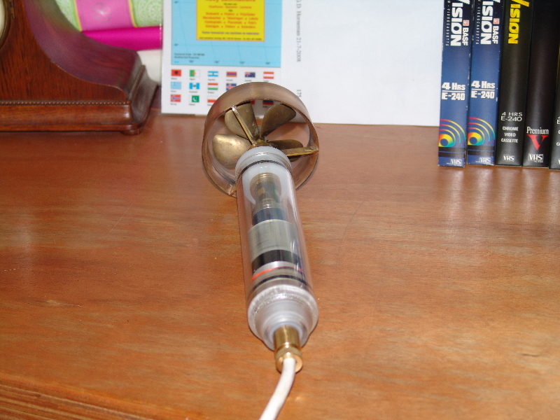

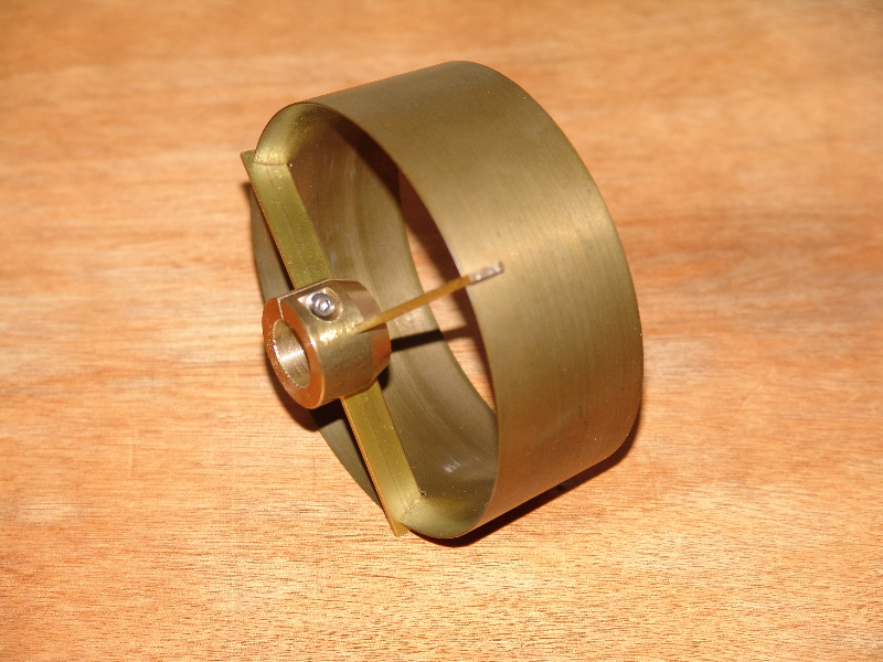

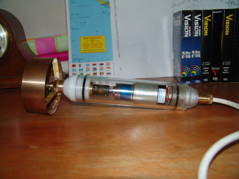

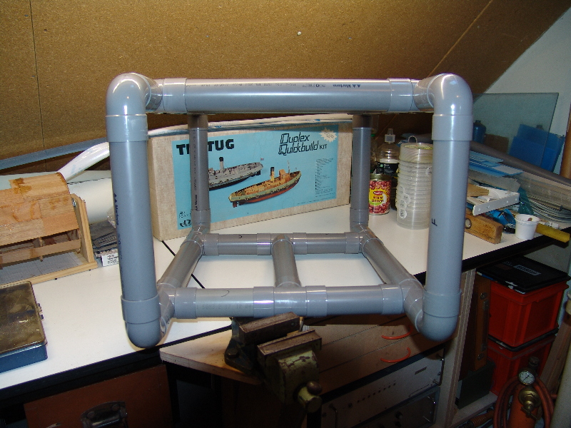

Ik gebruik 24V motoren van Faulhaber met tandwielkast, het blauwe deel wat aan de motor vastzit. MP is de afkorting voor MultiPlex. Ik werk al ruim 40 jaar met dit merk en bevalt mij uitstekend. Ik gebruik ook harde kunststof, PVC buis om juist te zijn, dit is goedkoop, makkelijk te verwerken en als er iets aangepast moet worden hoef ik het niet meteen helemaal opnieuw te maken. Uiteraard zitten er vloeigaten in de buizen om geen drijfvermogen te creƫren. BTW heb jij de foto's nog ontvangen?
Ja ik heb de 3 fotos ontvangen... leuk begin...ben benieuwd naar het eindresultaat Ok dus jij gaat met 24v motoren werken Ik zit nog in dubio of bilgepomp gebruiken of gelijk thruster kopen

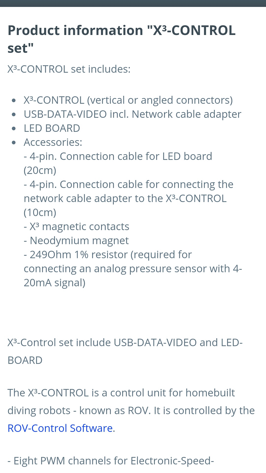

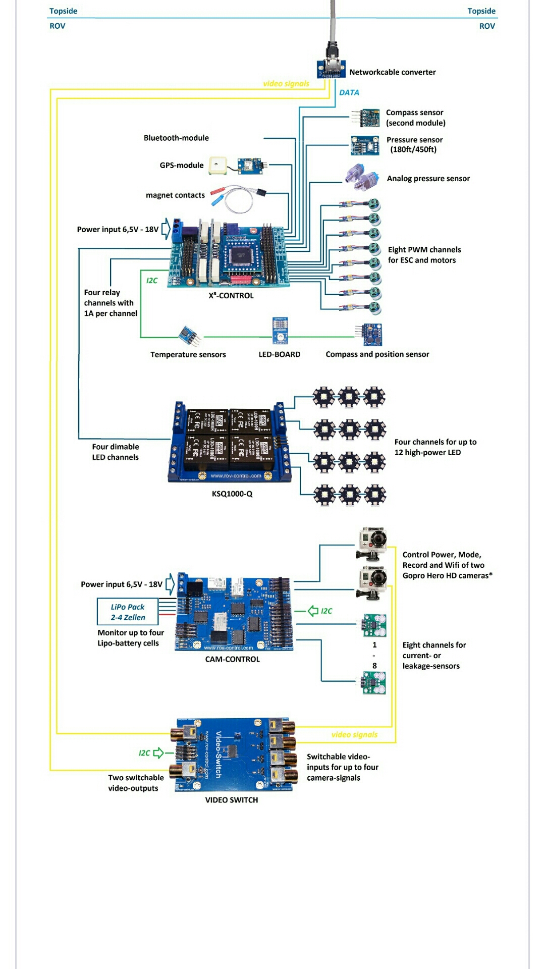

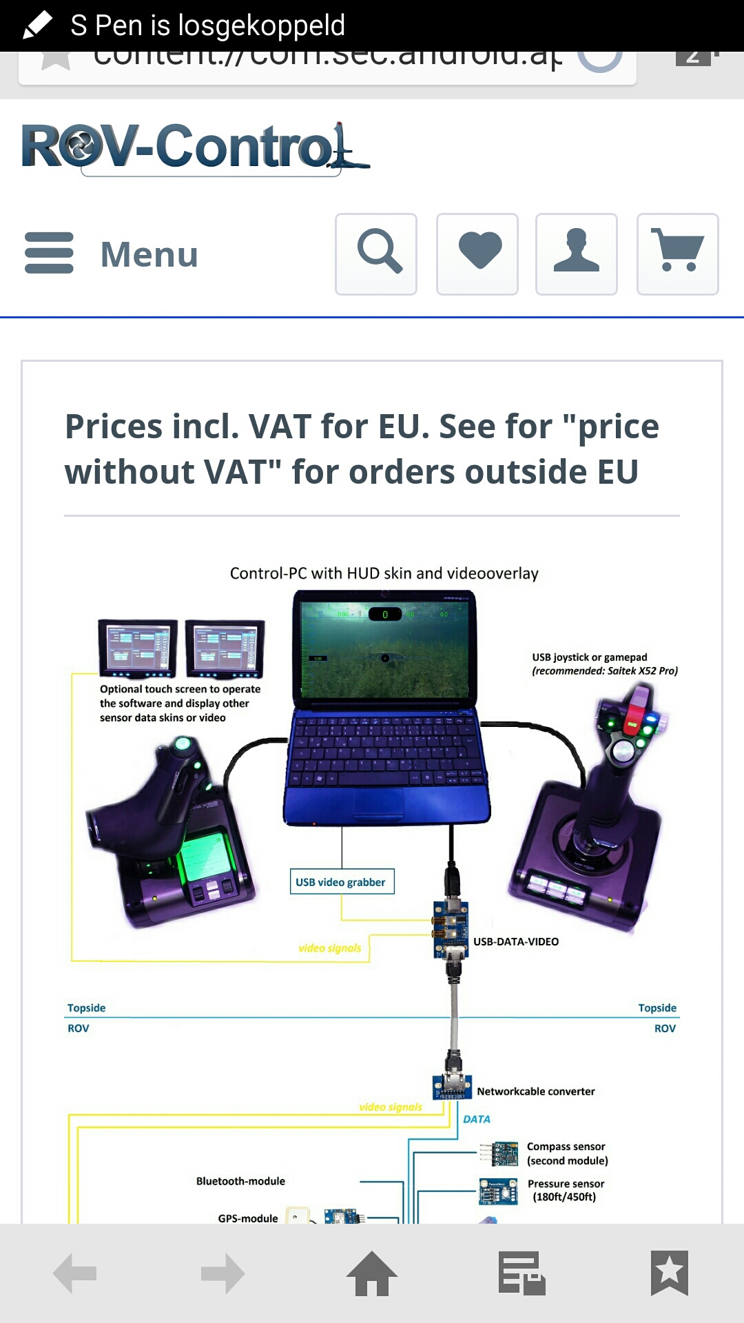

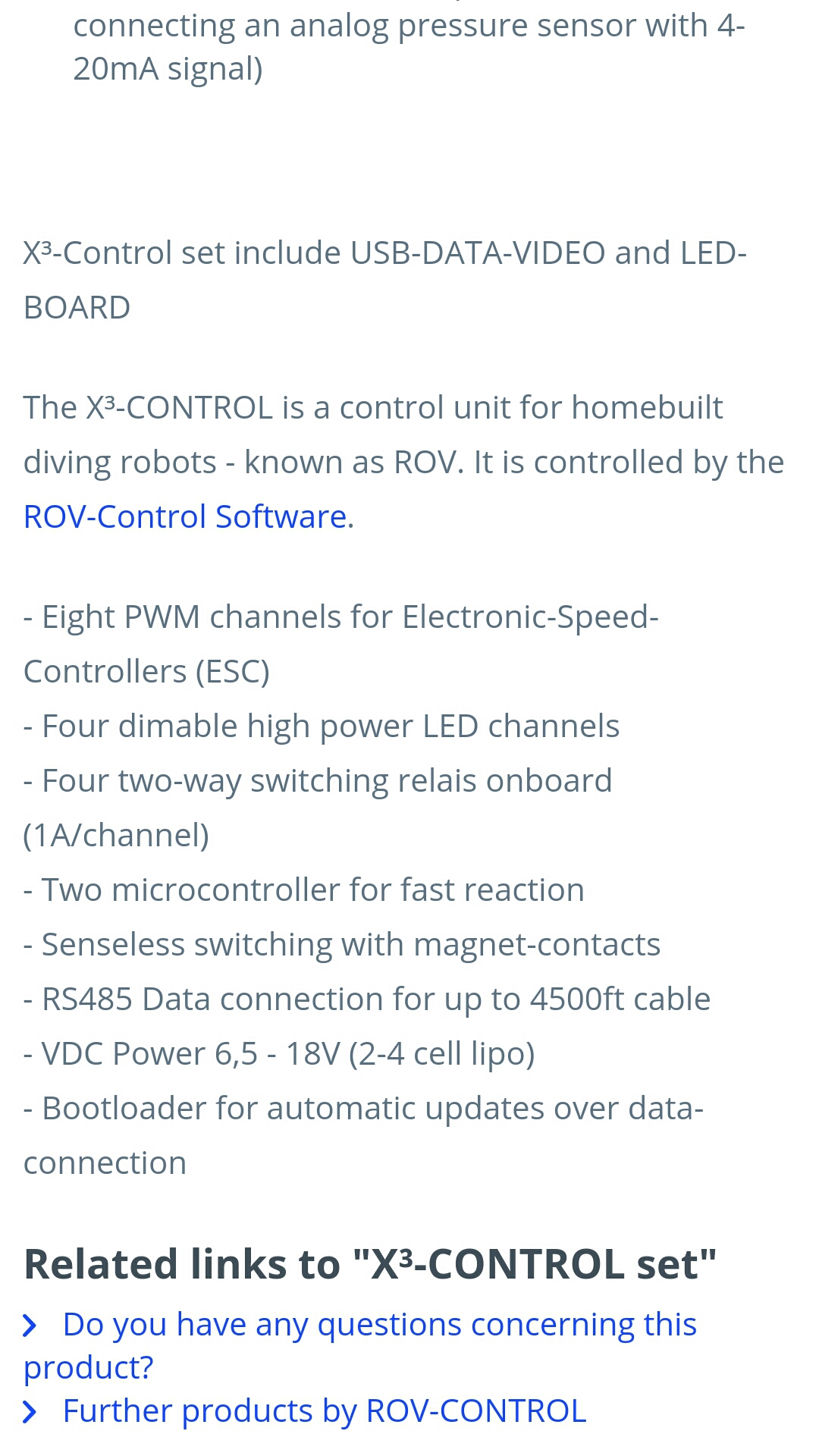

Je zou nog meer foto's moeten hebben ontvangen. Kan geen server vinden op adres rov-controle.com zegt mijn browser, ergo nog niets kunnen zien. Op rov-control.com krijg ik ook niets te zien als alleen een soort foutmelding.
Inmiddels het adres aangepast en de site bekeken. Ziet er goed uit, alles bij elkaar toch wel prijzig. Een Raspberry Pi heb je al voor pakweg 36 euro. Nu dan maar voor iedereen, kan men zien waar ik het over heb.
