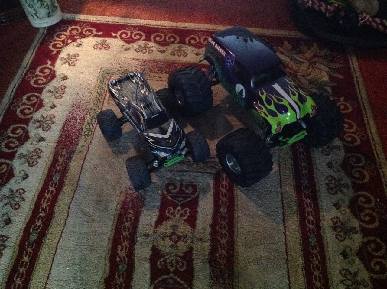

zo de usa1 is af, zat maar te niksen en ik zag op het net een bijna nieuwe body te koop van de monster jam reeks grave digger 1/8, voor mijn savage elektro, maar kon het weer niet laten om hem te veranderen,heb zelf side tvp,s gemaakt van 3mm alu met de figuurzaag machine handig en snel normaal is de savage 54 cm en de xl 57 cm heb de mijne verlengt naar 62 cm nu komt de body beter uit, het is mijn eigen ontwerp wou iets wat een ander savage niet heeft, wat moet er nog aangedaan worden tvp spuiten groen aandrijfas verlengen (kan hem ook kopen maar zelf maken is leuker :smile ) iets meer krachtiger motor (zat nu ong tegen de 40km) hot rod exhaust pipes op de body long body posts zal nog wel wat vergeten zijn maar ik hou jullie op de hoogte zo staat de truck er nu bij

kleine update heb de achter as verlengt met een messing schroefas koker, deze heb ik hard gesoldeerd. body posts gemaakt van de originele savage, deze heb ik zo gemaakt dat ik div body's er op kan gebruiken, zowel in breedte als hoogte. body zit er goed op nu nog andere banden deze zijn te klein er voor (let niet op de voor en achter deze heb ik alleen voor de foto er op gezet verkeer om) wat nog te doen leds spuiten banden motor hot rod headers
Dat zijn de standaard banden van die wagen. Is een Kyosho USA-1. Als je het mij vraagd de beste en mooiste RC nitro monster trucks. Ik zelf heb er een hele verzameling van.

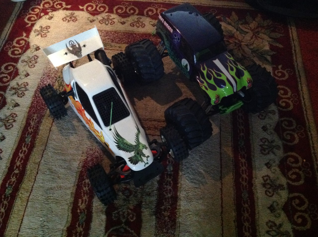

laatste update van de savage, eindelijk de grotere banden er onder imex jumbo Kong met andere rims, hij is nu bijna net zo groot als een fg,
