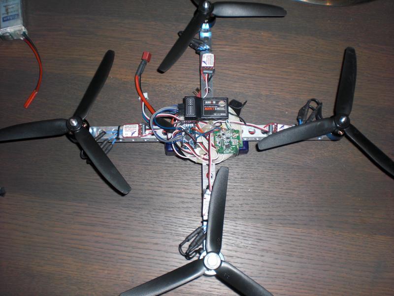

    Hier mijn Wiiquad
    plus een filmpje van de quad in de huiskamer ,het is wel een beetje donker maar het is een bewijs dat hij vliegt.
    Gr Imre

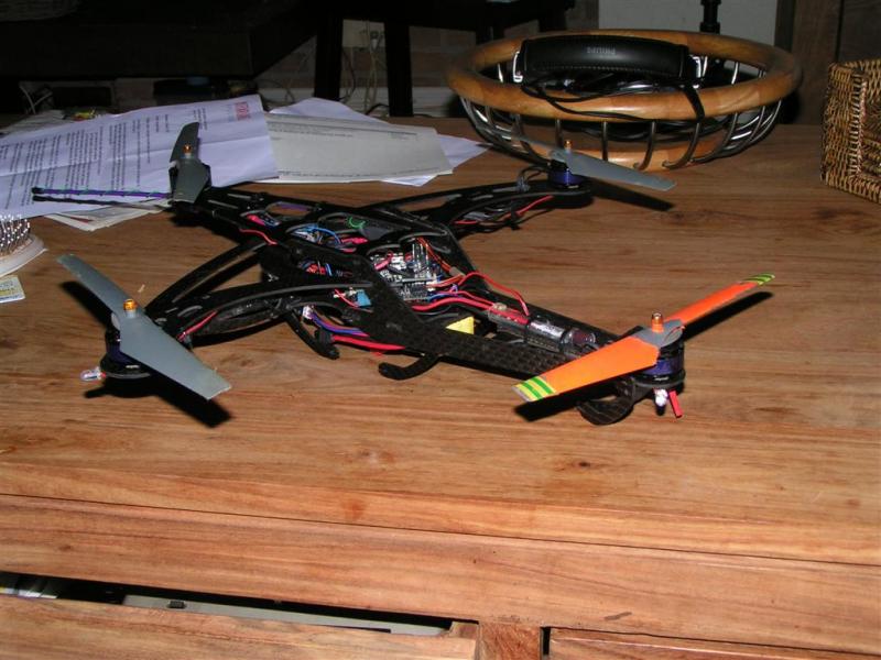

    X KKQuadroCopter
    KKmulticontroller: Niall
    Frame: Jakub J's Folding Quadframe
    Motors en ESC: RC Timer
    Receiver: Spektrum AR6100E

    Coole quads komen er voorbij!
    VEJ, ik weet niet wat ik zie:)! Volgens mij alleen de regelaars en motoren gebruikt van mijn ex-quad?
    Goed, dit is mijn nieuwe quad:
    Motoren de 2213N 800kv met de 10x4,7. Regelaars RC-timer 18A
    FC: KK zelfbouw.
    Co-pilot: FY-20A

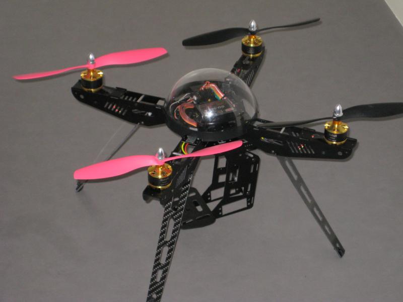

    KK-board (Naill) + configuratie
    Jakub Quad frame
    4x Emax CF2822 motoren
    4x Gaui 330X propellers
    4x Hobbyking SS Series 18-20A ESC (card programmable)
    Nano-Tech 3S 3000mAh lipo's
    MTTEC BS6 lipo safe
    Futaba T12FG 2.4Ghz zender
    HobbyKing OrangeRx Futaba FASST 8Ch ontvanger
    Turnigy High Density light strips (rood/blauw)
    875 gram vliegklaar

    Op zich mooi frame, je kan alles wel heel makkelijk weg werken...
  13. Rhelie
    Rhelie Forum veteraan
    16 sep 2004
    11.838
    Nootdorp
    Dat ziet er goed uit Mario !

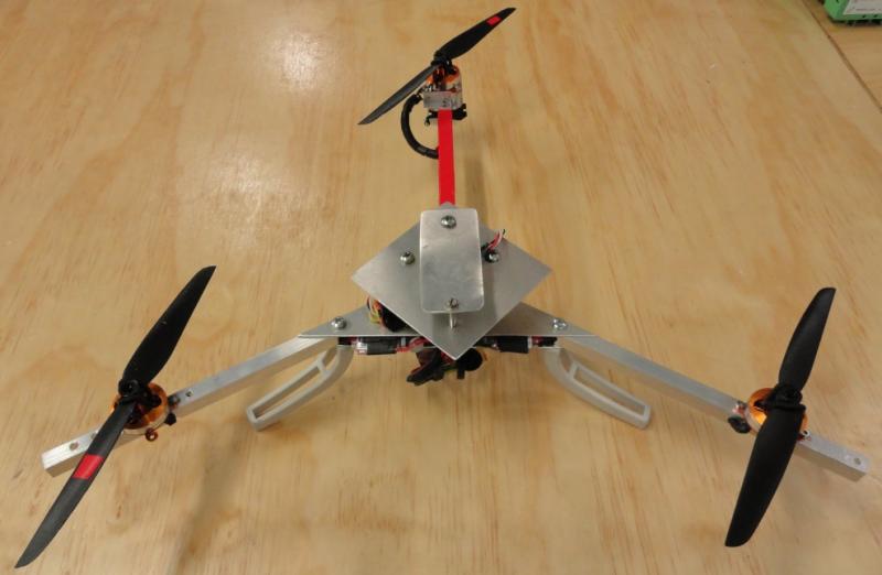

    Mijn MultiWii Tricopter
    Een klein filmpje, sorry voor de DSC kwaliteit.
    Specs:
    3x Turnigy 2204-14T 19g
    3x Turnigy Plush 10A
    3x GWS EP Prop DD-7035
    Turnigy 1300mAh 3S 25C
    Spektrum DX7 with Hobbyking OrangeRX
    PID roll & pitch: 2,7 ~ 0.030 ~ -12
    PID yaw: 8 ~ 0 ~ 0
    Max. yaw rate.
