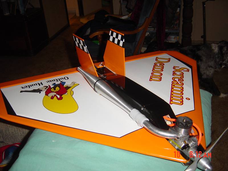

    ik heb vroeger de weston uk tigershark gebouwd maar nooit gevlogen, schijnt dat deze wel snel gaat. de vleugel was gewoon een platte plaat balsa(8mm dik schat ik) met een rompje erop
    [​IMG]

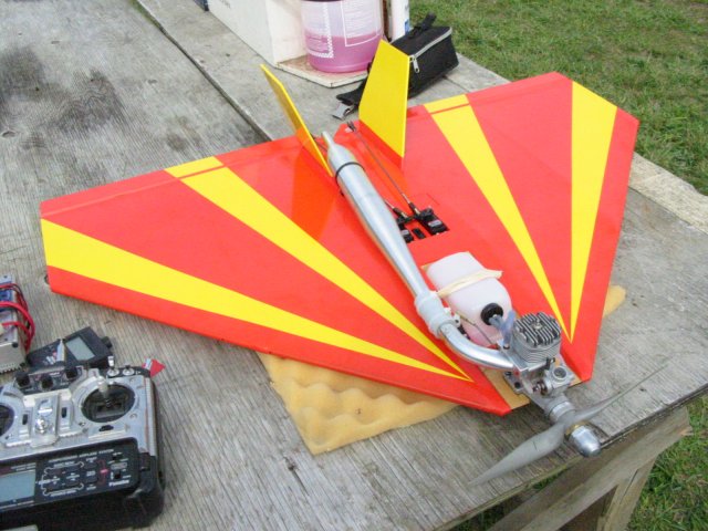

    de opvolger ervan is de velocity, deze heeft wel een profiel erin zitten en zou nog sneller ggaan, welk profiel weet ik niet. maar als je hem googled kan je zeer snel boven en zij aanzichten van deze delta's vinden en dan kun je ze maken zo groot je maar wil, zonder profiel( met is iets meer constructie tekenwerk) ik denk eraan om hem kleiner te maken en uit coroplast ofzo en als combat model te gaan gebruiken.

    ik heb wel ooit een norbert gemaakt uit de FMT, voor 4cc. dit was ook een vlake plaat en niet meer.
    zou dat sneller zijn als een profiel? minder weerstand natuurlijk maar zweeft ook voor geen meter maar das ook niet echt nodig.

    Gattow Delta (3,5 ccm) en de Supersonic delta (6,5 tot 10 ccm), beiden van tekening uit de FMT en volgens mij heb ik die hier ergens rondslingeren. beiden zijn wel pushers met de motor achterop.

    Een vlakke plaat minder profiel weerstand dan een geprofileerde vleugel, niet per definitie. Er gaat al aardig wat verschil op de dikte moeten zitten (dunner) voordat een vlakke plaat een lagere profielweerstand heeft.
    En 'zweven' is oa. afhankelijk van de vleugelbelasting en liftcoëfficiënt van het profiel. Een symmetrisch geprofileerde vleugel én een vlakke plaat hebben bij benadering gelijke liftcoëfficiënten. In beide gevallen bepaalt de vleugelbelasting dus hoe goed ze 'zweven' bij gelijke luchtsnelheid. Bij eenzelfde hoge vleugelbelasting zullen beide dus voor geen meter 'zweven', bij lagere vleugelbelastingen beide wat beter.
    Voordeel aan een vlakke plaat is dat het vele malen makkelijker en sneller bouwt, nadeel is dat een vlakke plaat minder geschikt is voor sterk variërende invalshoeken. Voor dezelfde dikte (plaats servo's) scoort een profiel dan weer beter wat weerstand betreft in vergelijking met een vlakke plaat (van dezelfde dikte...)
