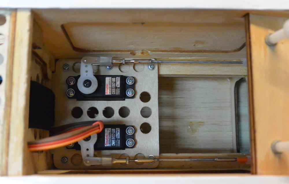

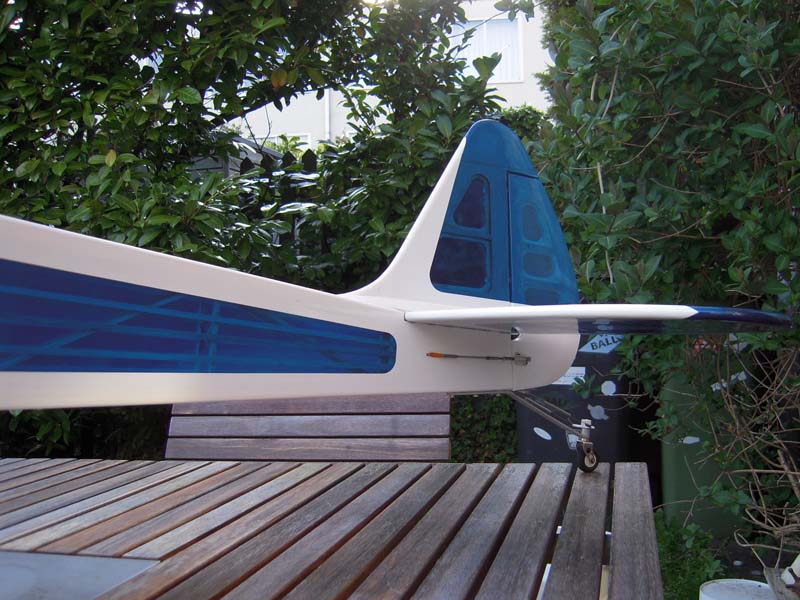

  10. H.B.Busking
    H.B.Busking Vriend van modelbouwforum.nl Forum veteraan
    Lid geworden:
    17 aug 2004
    Berichten:
    6.807
    Locatie:
    Odoorn, Drenthe
    Als echt niet goed gebouwd is, gaat het bij mij compleet in de revisie.
    Nieuwe route afgetekend, nieuwe gaten in de romp voor de doorvoerkabels.
    Zo recht mogelijk.
    Bowdenkabels is genoemd. Alles wat uit de romp steekt is dan staaldraad met soldeerhulzen in de bowdenkabel gedraaid. De gangbaarheid zit dan binnen de romp, de stangetjes die er uit steken zijn dan star. En zo gaat het dan ook naar de servo toe. Geeft een behoorlijk exacte controle.
    Hier zie je het net nog zichtbaar... in de romp... en bij de staart het zelfde idee... maar dan nog steeds alles zo recht mogelijk (of in flauwe bochten), zodat het soepel loopt.
    Gr Bas
