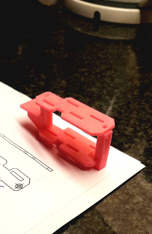

    Hallo frans
    Heb jij ook een tekening van zón servo ondersteuning ?
    Gr jeroen

  7. Vlcjeroen
    Vlcjeroen
    Lid geworden:
    23 jul 2016
    Berichten:
    134
    Locatie:
    Veendam
    Super bedankt

  10. Vlcjeroen
    Vlcjeroen
    Lid geworden:
    23 jul 2016
    Berichten:
    134
    Locatie:
    Veendam
    Is 3d print geworden
    jaap27 vindt dit leuk.
