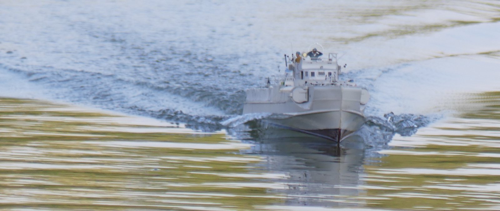

Mijn ervaring met Acrylverf: ik bouw schepen. Momenteel veel schepen die oorspronkelijk "showmodellen" zijn, dus leuk voor op de kast. Ik modificeer ze tot RC. Ik spuit ze met Acryl van Tamiya. (De XF-serie) Zo ook de schaal 1:35 Italeri Schnellboot S-38. Zie foto. Over de verf op het onderwaterschip komt een laag halfmatte vernis: parketlak. Doe ik dat niet, gaat na verloop van tijd de verflaag op het onderwaterschip te bladderen. Met parketlak erop is dat niet het geval. Ook niet in de buurt van de schroeven, waar het water best wel tekeergaat onder het geweld van 3 x 2.100KV motoren op 11,1Volt. Resumé: ja, ik adviseer om de verf over te lakken met lak. Props van 1:1 watervliegtuigen worden ook nat, dus een eventuele glanslaag hoeft niet storend te zijn.
