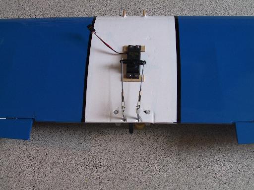

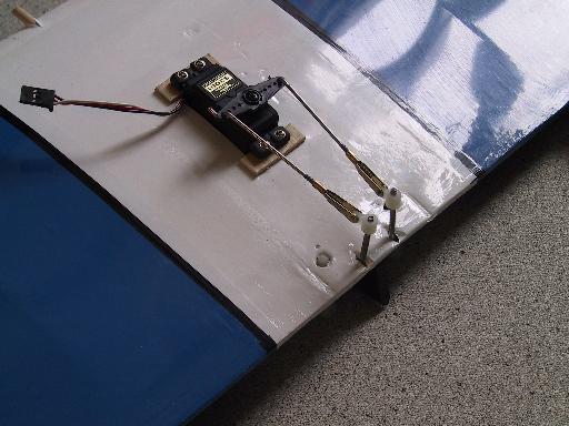

Kan iemand mij helpen met het bevestigen van de stangetjes aan de servo`s ? Heb heleboel stangetjes , sommige met schroefdraad aan 1 kant, en 2 zonder. verder dingetjes, die aan het servo wiel lijken te passen, maar geen pennetjes ofzo, mis ik iets ? Heb een Smart Fly van Kyosho gekocht ,maar bouwtekening valt tegen, is heel weinig uitgelegd. alvast bedankt ! Mike
Waarschijnlijk werkt dat zo: Z-linkje buigen (90 graden bocht buigen, klein stukje ruimte overlaten voor het servo heveltje en vervolgens weer vooruit buigen.)
