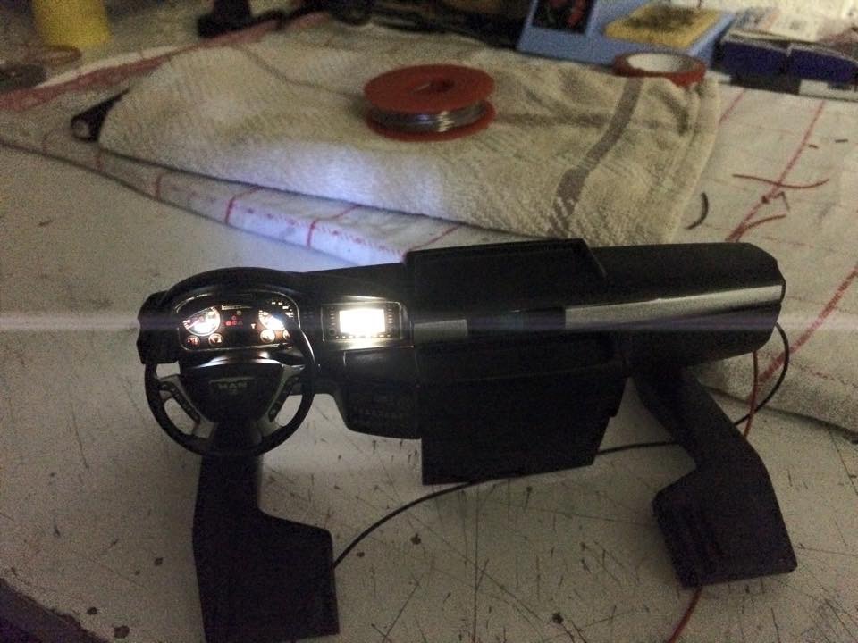

Als je een led lampje plat maakt Kan je deze achter het dachboard plakken Je moet dam wel de plaats waar je sticker komt wit laten en niet zwart mee spuiten. Ik zal eerdaags is even een foto zoeker van mijn M.A.N daar heb ik dit ook gedaan met drie leds Achter de klokken van het stekkertje dit schijnd gewoon door je witte plastic heen.

Was even zoeken maar heb foto’s gevonden Alleen door flits is het wat scherp de verlichting Ik heb drie led gebruikt en die zitten achter de twee klokken en achter het navigatie scherm. Heb gewoon het dachboard gespoten alleen waar de sticker kwamen afgeplakt zo dat het wit plastic blijft.
