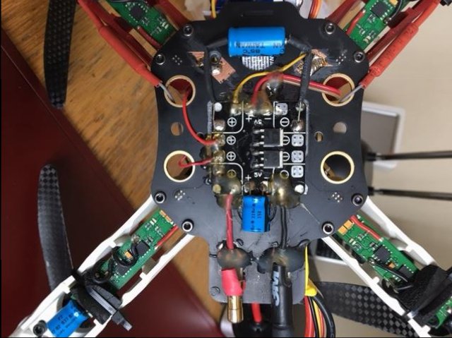

Ik had een leuk vliegende quad 250 met een Naza M V2 FC.... dit was me allemaal wat te groot en te zwaar en ik heb het omgebouwd naar een F3 board met cleanflight. Alles heeft dezelfde configuratie gehad en de motoren en ESC is niets aan veranderd. Maar de motoren gaan naar twee minuten al helemaal stinken van de hitte, alle vier, dus niet eentje. Cleanflight staat op oneshot 125 en verder geen bijzonderheden. Kan dit oscilleren zijn...???? of zie ik wat over het hoofd.
Flinke jongens . Maar dat is toch een f450, geen 250 size of zie ik dat verkeerd ? Welke esc/motor combi heb je erop zitten ?
Nee hoor, is echt de 250 en de condensatoren heb ik later wat kleiner gemaakt, Zag dat het Chinese voedingsbord gewoon twee 7805 er op geplakt had zonder ontstoring, kost niets maar is ook niets. Voedingsbord is 32X32 dus kijk maar naar de maat.
ik zou ook zeggen dat het een F450(clone) is.... om schiksie en mij het tegendeel te bewijzen kan je natuurlijk een foto plaatsen met een lineaal diagonaal over de motoren heen..
