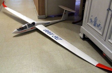

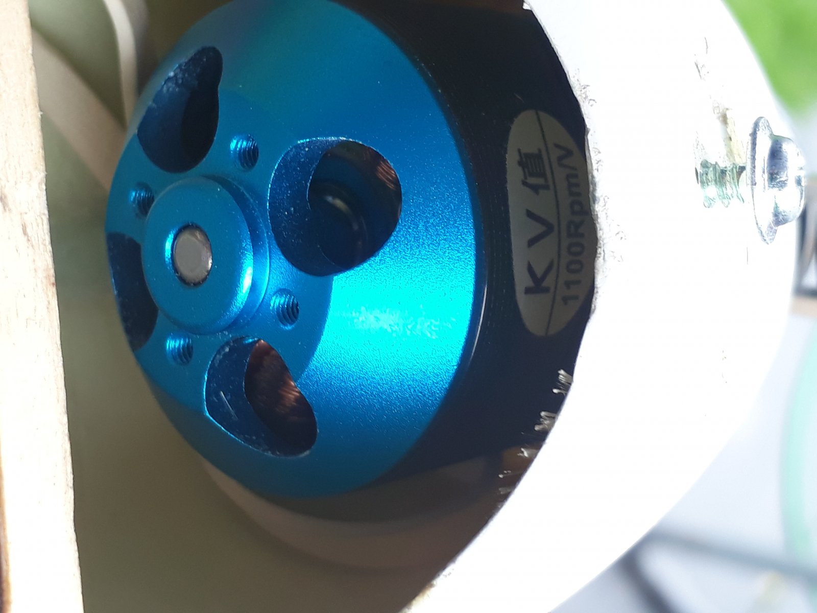

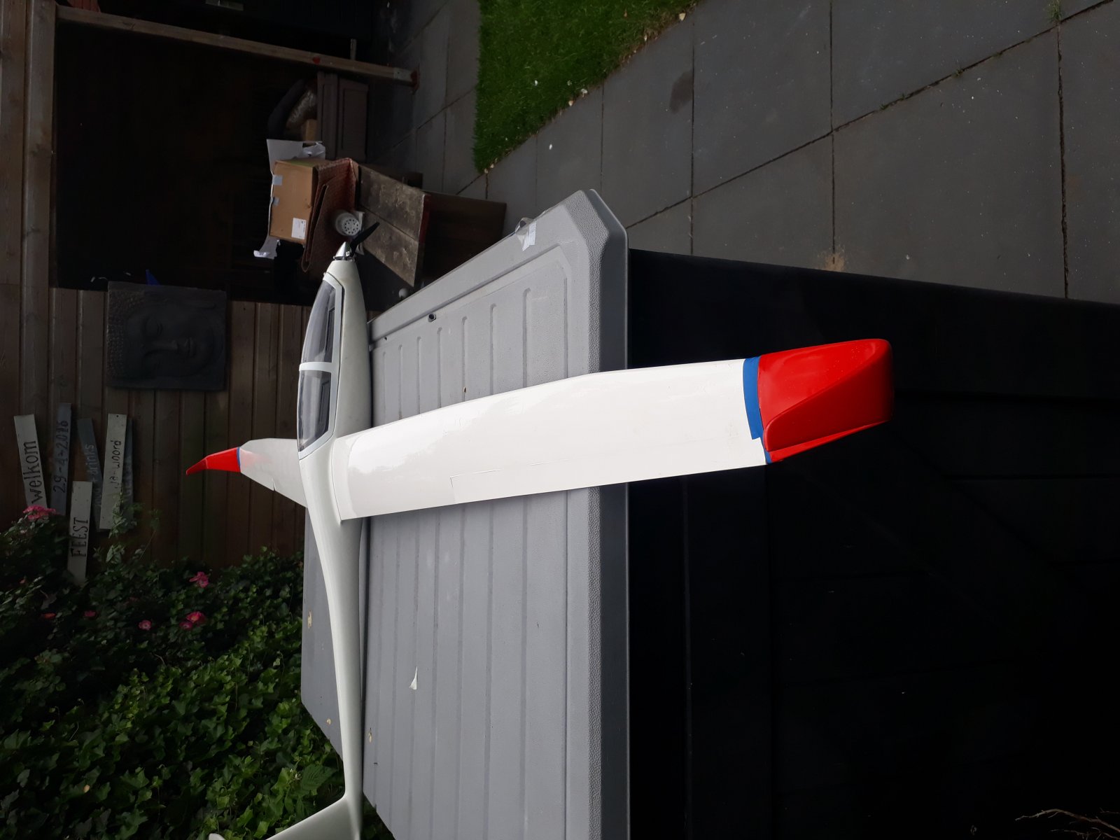

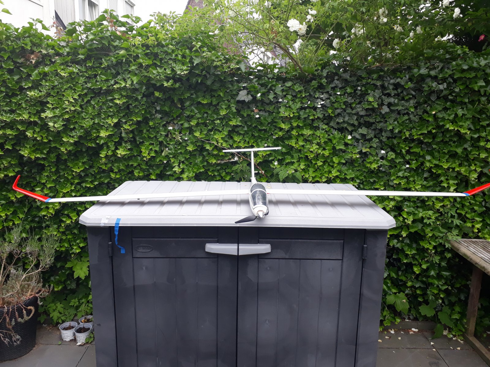

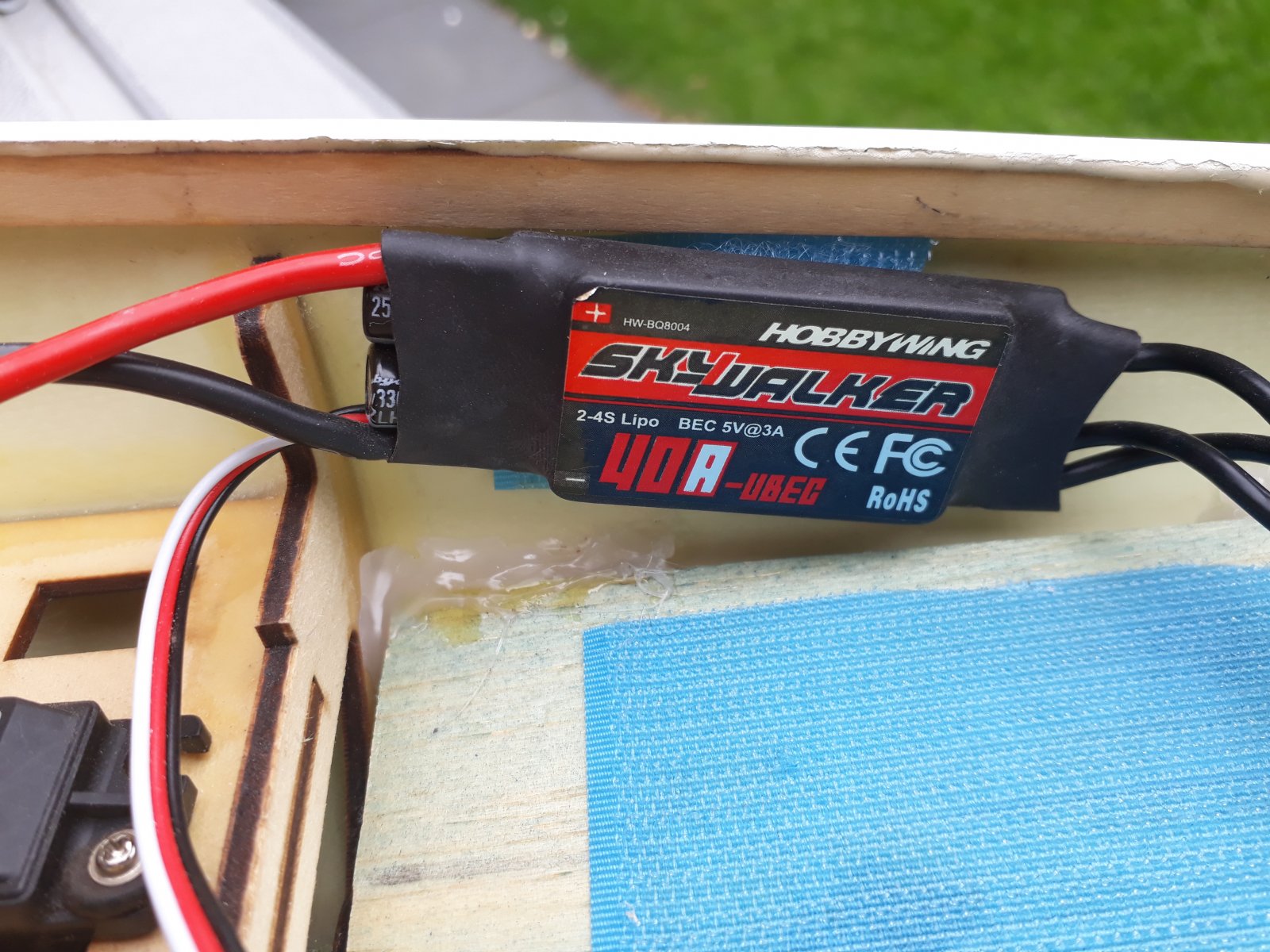

Beste forumleden, Allereerst even voorstellen. Dat is wel zo netjes. Mijn naam is Ralph en ik vlieg nu 4 jaar electro modellen. In mijn voorraad heb ik o.a. 2x een apprentice Zelfgebouwde K6 4.5 meter breed Phoenix 2000 zwever 2x Delta wing en......zwever? Het laatste model ken ik niet. He lijkt op een asw28. Ooit eens overgenomen van een vliegclub lid. Kent iemand het model? De vleugels zijn dmv winglets gemodificeerd. Specs: vleugel 135 cm breed totale breedte 2.80 m Prop: 10x6 Abec: 40A Maiden flight flopte omdat het toestel de lucht niet in kwam. Draaide op een 3s 3000 20c batterij. Ik ben dus ook nog op zoek naar de juiste setup qua prop, esc, motor en batterij hiervoor nodig is? Het lijkt ook wel of het vliegtuig een negatieve V stelling heeft. Gr Ralph
Staart weegt veel te veel van deze "zwever" dus om het zwaartepunt goed te krijgen moet er veel gewicht van voor in. Gevolg: zware zwever met smalle vleugeltjes, wat zeker bij dit model geen goede combinatie is. Stalt ook snel. Vandaar waarschijnlijk de geplaatste winglets.. maar of deze veel gaan helpen betwijfel ik ten zeerste. Wil niet negatief zijn maar het vliegt gewoon niet goed, zou er dus zeker geen extra geld in steken..
Ik heb hem ook gehad zonder motor. Hij is gewoon veel te zwaar. Hij is niet normaal te vliegen. De vleugel is van sigarenkistjes hout gemaakt en de romp is super dik gespoten. Een leuk model om te zien maar vliegt waardeloos. Snel weggooien voor je je apparatuur mee kapot maakt.
