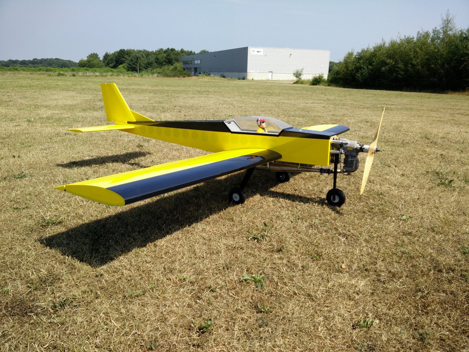

Ik wil mijn eigen bouw calmatow elektrisch ombouwen. Er staat nu een 56 cc boxer op met een 3 blad 21/12.(op foto nog met een 60 cc zdz) Welke setup kan ik het best gebruiken (van hobby king) en natuurlijk welke batterij(en), ik wil zo een 4 sleeps met 1 pak doen.

Is dat geen aandrijving voor een kleine Calmato die besproken wordt? Een 12x8 en 700 Watt zie ik staan. Ik zou minimaal 1500 watt verwachten, volgens mij zat er in Bertus zijn Piper ruim 2000 Watt en Gerben heeft nog veel meer in de Rascal. Niet dat je het hoeft te gebruiken maar bij slepen wil je wel wat over hebben. De Rode Rascal van Gerben sleept geloof ik 18 kilo, de blauwe kan meer trekken. Dus dan zit je ruim boven het vermogen van de ZDZ brandstoftor.
Het draadje over de 'Calmatow eigen ontwerp' is een beetje veel gekaapt.... we vliegen in de 230cm spanwijdte Calmatow een 10S/5000mAh , Axi-F3A (of soortgelijk) met 21x13 prop dat trekt zwevers tot een kilo of 7 zonder problemen. 4 sleepjes is een beetje optimistisch maar is ook enorm afhankelijk van tot hoe hoog je sleept en hoe zwaar. we gebruiken voor een gemiddelde sleep zo'n beetje 1000mAh
Ah Winfried, dat zijn normalere waarden voor zo'n kist. Bertus kon vrij simpel 4 sleepjes doen, grote zwaardere zwevers van >4 meter. Met een Turnigy motor, Sunrise 120HV regelaar en volgens mij 12S. Gerben heeft heel veel meer vermogen in de blauwe Rascal maar dat is volgens mij een speciaal gebouwde motor met vertraging. Maar volgens mij zit er in de rode Rascal een gewone motor en dan doet ie ook 4 sleepjes met zwaardere kisten. Daarom, even aan Gerben vragen wat erin zit, hij heeft al veel mensen geadviseerd dus hij weet wel ongeveer wat er nodig is. Het vermogen van de brandstofmotor die je er nu op hebt zitten haal je echt makkelijk met een electromotor van een paar tientjes. Zo'n Sunrise 120HV regelaar kost ook niet de wereld, volgens mij kocht ik ze in voor 90 dollar of zo en het is eigenlijk gewoon een YGE. Gerben kan die ook wel leveren. Alleen de accu, dat is een investering en vergt wat onderhoud en liefde. Altijd goed opwarmen voor gebruik en ook in storage wegleggen. Dan is het enige dat je nog in de weg staat de prop. Bij electro is dat wel erg belangrijk. Koop een Fiala of een Xoar electroprop Geen veel te dure carbon onzin, de houten schijnen het beste te werken. Maar ook daar heeft Gerben een antwoord op want die heeft ook het een en ander geprobeerd. GJ
