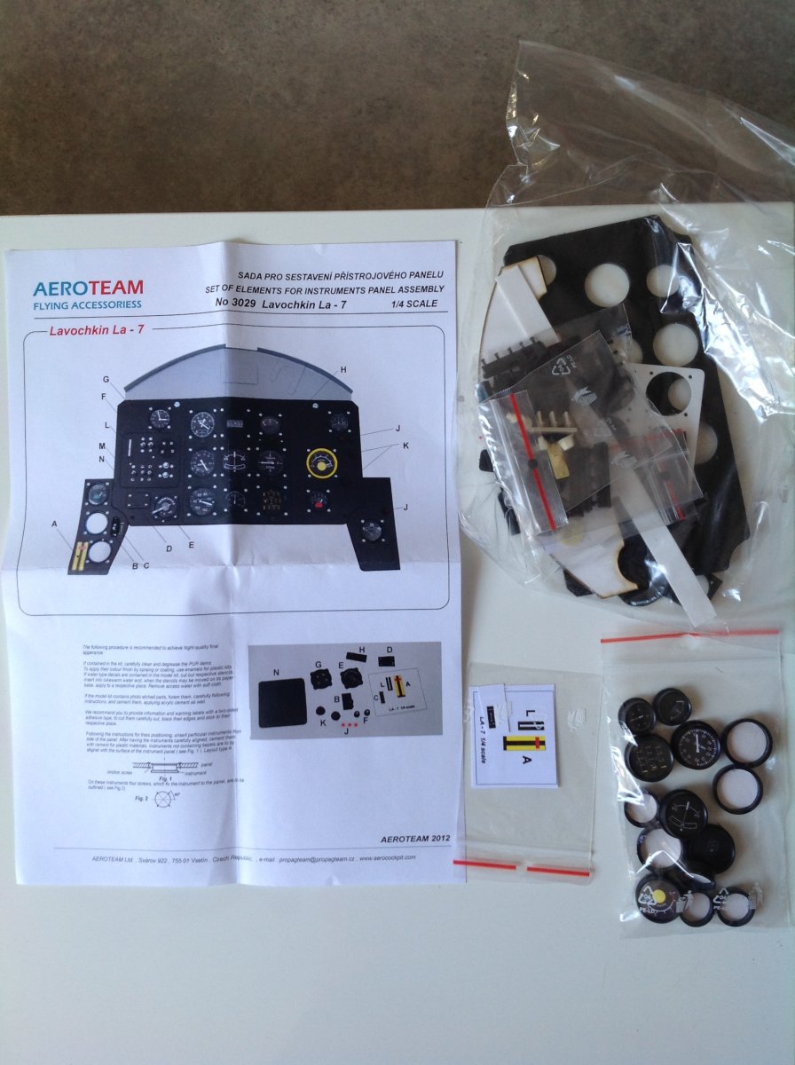

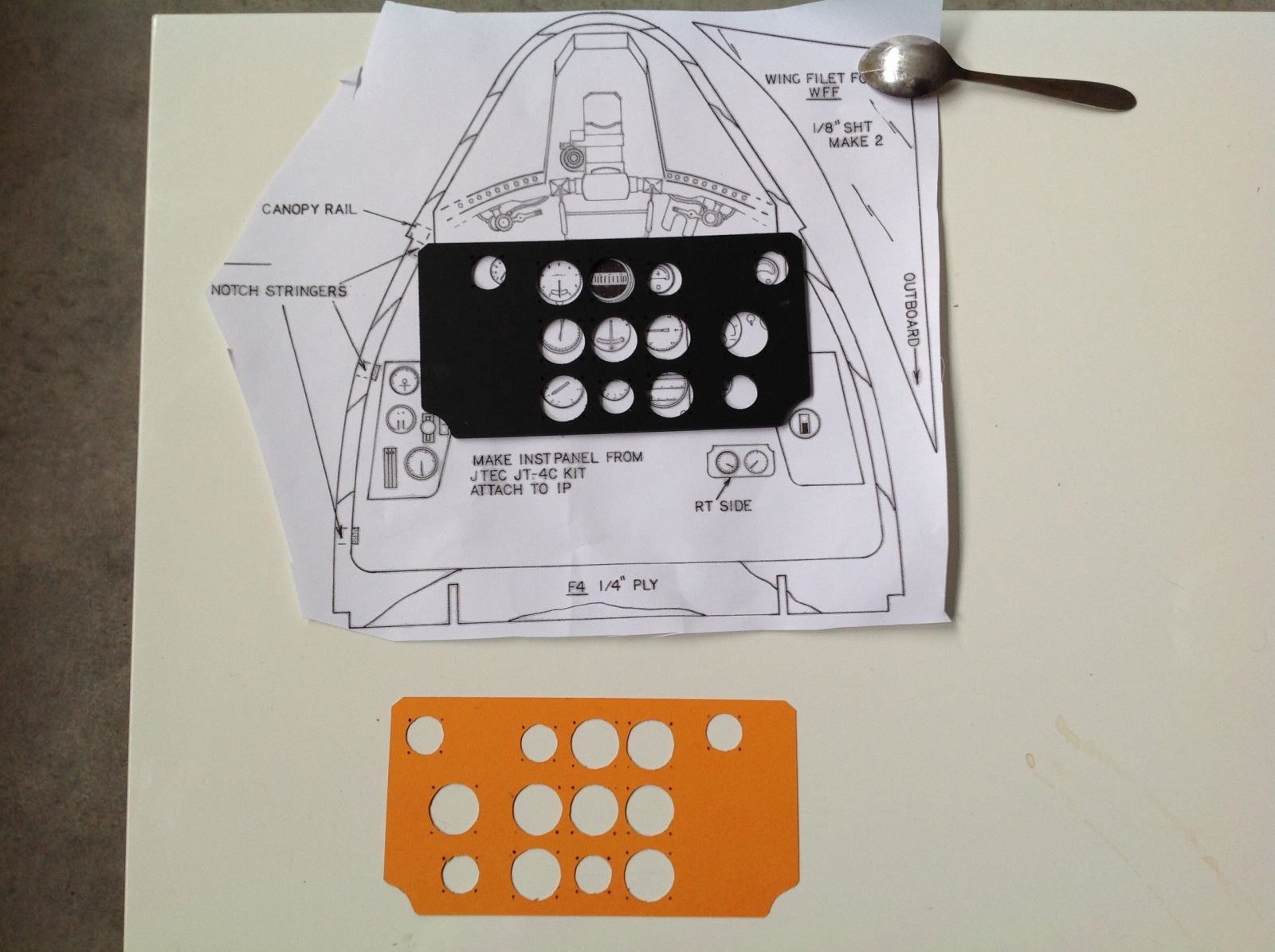

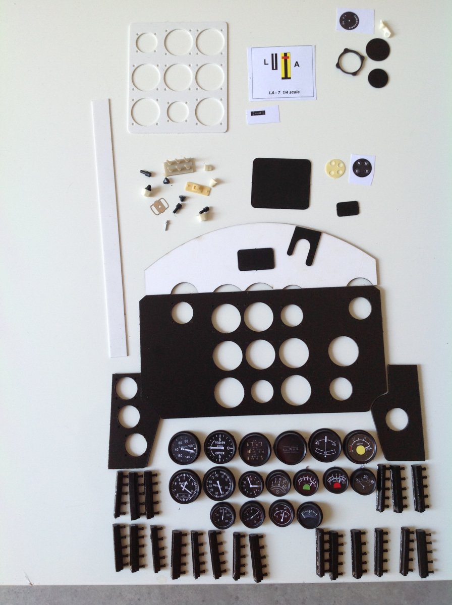

    De litho plaat om de cockpit af te werken heb ik gekregen, Ronald bedankt hiervoor.
    Nu ben ik op zoek naar rails om de cockpit schuivend te maken.
    Wat is de methode ,je kan niet vroeg genoeg beginnen met verzamelen.
