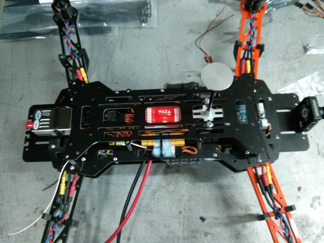

En er zijn weer wat vorderingen.
Denk dat de componenten zo wel op hun plek zitten.
Volgens mij ben ik niets vergelen.
Eerst maar eens de stekkertjes gemerkt van de esc's. ff met de soldeerbout gedaan.
Aan de zijkant zie je er de gps uit steken voor de osd. Ben er nog niet echt van overtuigd of dat een ideale plek is.
Het rode stekkertje is voor de verbinding van de audio, deze wordt namelijk niet doorgelust door de osd print. Het zit er op, dus wil ik het ook werkend hebben.
Ik moet de 12 v na de bec nog aansluiten op de Easy osd, en voor zover ik het begrijp geeft deze de spanning weer door aan zowel de camera als aan de video zender. Dus dan hoef ik verder nergens een aparte voeding op aan te brengen.
Volgens mij heb ik het dan zo goed aangesloten, esc op m1 tm m4 van de Naza.
Aileron, elevator, throttle, ruder heb ik respectievelijk op de ontvanger nummers 1 tm4 aangesloten.
De 3 polige kabel van de uni-sense heb ik op de datapoort/telemetrie poort aangesloten van de ontvanger.
De witte kabel van de uni-sense moet ik nog aansluiten op 1 van de draden van 1 van de motoren. Ik vraag me alleen af of dit nut heeft.
De hoofd voeding van de powerboard moet naar op de uni-sense en van daaruit weer een verleng kabel naar de lipo
Moet de kabels voor mode en voor gains nog in pluggen.
Als ik nu de failsafe/return to home via een schakelaar op de zinder in wil schakelen, ben ik daarvoor dan ook weer een kanaal nodig?
Weet niet eens of dit nut heeft trouwens en of dit uberhaupt mogelijk is.
Maar dat zijn zorgen voor morgen.
Met de bovenplaat er op zal het er dan ongeveer zo uit zien.
Ik zou eventueel de gps antenne van de naza ook nog exact boven de hoofd unit kunnen plaatsen. Dan kan de gps van de osd net boven de print van de osd, is misschien wel mooier, maar geeft dit misschien ook problemen.
Nu maar wachten op het pakketje van Hobby King.
Heb alles uitgezocht uit de europese warehouse in stock, maar nog duurt het lang voordat er iets gebeurd met de order.
Het werd me te gek om bepaalde dingen elders te bestellen en echt veel meer te betalen. Dat moet ik nu bekopen met de langere wachttijd.
HK heeft veel(maar ook heel veel in backorder) vindt het persoonlijk nog geen prettige zaak om te bestellen.
Dit zal anders worden als ik gewoon de tijd zou nemen.
Ik heb spullen uit Spanje in 1 dag binnen, maar ook daar duurder betaald.
Goed idee om de stekkers van je regelaars op die manier te merken. Ik gebruikte wel eens plakkertjes maar die gaan na verloop van tijd toch los.
Als die witte draad van de uni-sense is. Waar is de kabel van je graupner ontvanger dan weggewerkt?
Als je je ontvanger via ppm aansluit op de naza dan heb je maar 1 kabeltje nodig voor alle functies, dat maakt het instellen van de failsave op een 3 standen schakelaar ook veel makkelijker, de GR16 die je gebruikt is geschikt voor ppm heb ik net gelezen.
Het instellen is op zich niet zo moeilijk, ook de andere functies zijn soms best wel makkelijk, rth en ioc (even bij DJI kijken voor uitleg) is soms ook wel eens handig.
http://www.dji-innovations.com/feature/naza-m-lite-features/
Gewoon even onthouden door welk gat in de middenplaat welke esc komt, kan kan je je nooit vergissen, maar ieder zijn manier. ;-)
PPM is gewoon 1 draadje van de naza naar de ontvanger, is echt veel handiger en scheelt een hoop andere kabeltjes, op de naza is de ppm poort in de handleiding aangegeven, de Graupner moet je even opzoeken want die ken ik niet, ik vlieg met een Futaba met SBus, is net zo iets en gaat ook over 1 kabeltje, maar binnenkort zit op al mijn multi's een EzUhf ppm ontvanger dus dan is dat hetzelfde.
Graupner ppm Google
After the receiver has been bound to the transmitter you can set the PPM sum-signal:
(Instruction of the transmitter - CH OUTPUT TYPE - page 2 3 acht)
Antenne raden heb ik er onderuit laten steken.
Volgens mij is dit de volgorde zoals het bij de naza hoort te zijn.
En dan ga ik er van uit dat dit van boven op de copter is bekeken.
Dat van die ppm ga ik ff bekijken, 1 kabeltje zij een stuk netter en makkelijker zijn. Ik heb daar in andere threads niets over gelezen trouwens.
Dat is niet specifiek aan de flip gebonden, eerder aan de gebruikte zender en mogelijkheden, kijk maar of het lukt en anders zijn er genoeg gebruikers met een Graupner die je wel kunnen helpen.
De X-configuratie is goed, draairichtingen even in de gaten houden van de motoren en vliegrichting idd vanaf boven bekeken.
PPM op de naza is in ieder geval poort X2 en dan instellen in de naza software.
DJI zei:
Minimum Four channel receiver supported, also PPM and Futaba S-Bus receiver supported.
PPM & S-Bus receivers (the general use of the first 8 channels of S-Bus receiver) to optimize the channel connection, the A, E, T, R, U five-channel functions are set using channel X2, use only one servo cable to connect the PPM or S-Bus to X2, this makes installation quick and easy, not easy to make mistakes.
Ah, ik zie nu op een andere foto de 2 zwarte sprieten van de ontvanger. Ik kan net niet lezen welke frequentie de videozender is. Als het 1.2 Ghz is dan vind ik hem behoorlijk dicht bij de rc ontvanger zitten.
