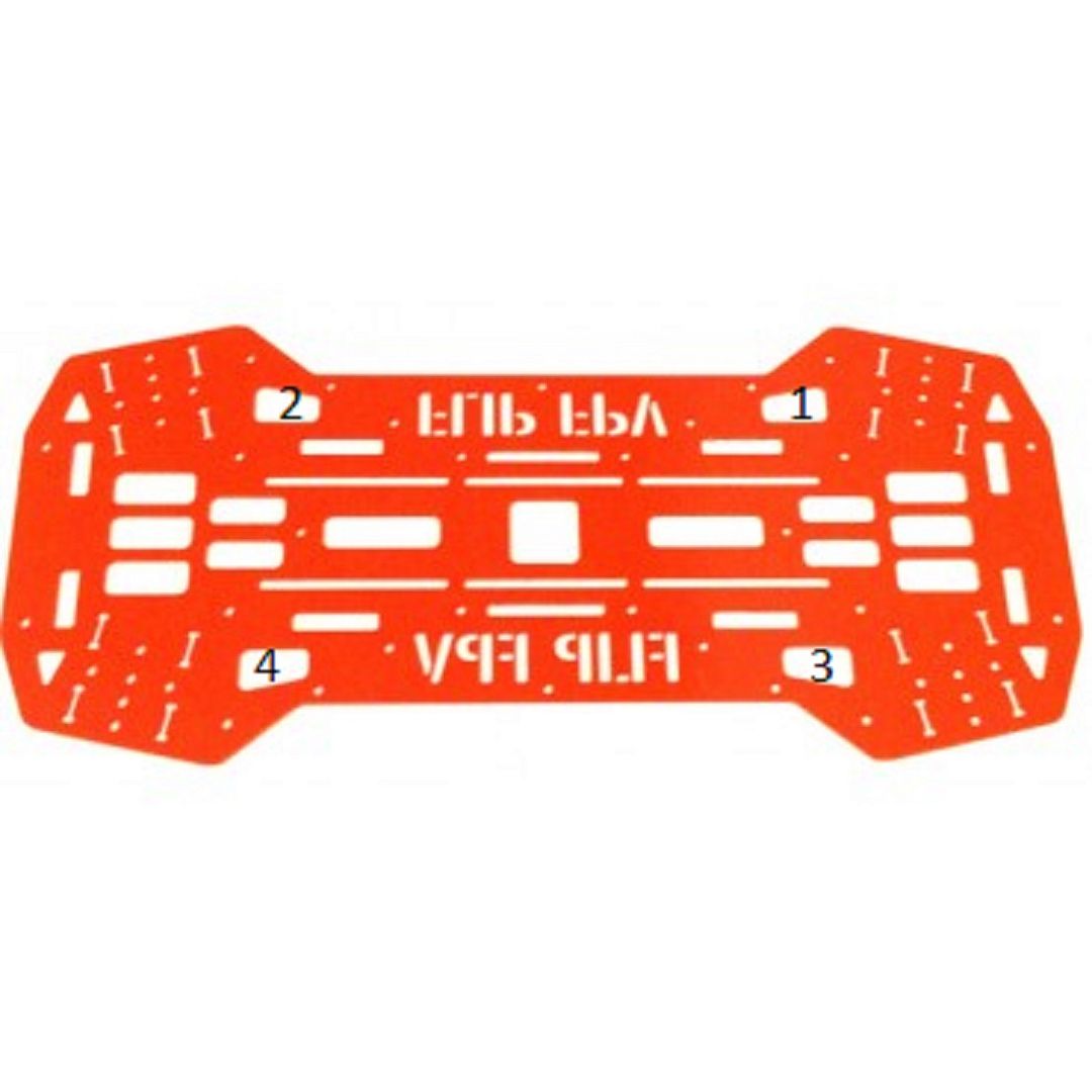

Met de bovenplaat er op zal het er dan ongeveer zo uit zien.
Ik zou eventueel de gps antenne van de naza ook nog exact boven de hoofd unit kunnen plaatsen. Dan kan de gps van de osd net boven de print van de osd, is misschien wel mooier, maar geeft dit misschien ook problemen.
