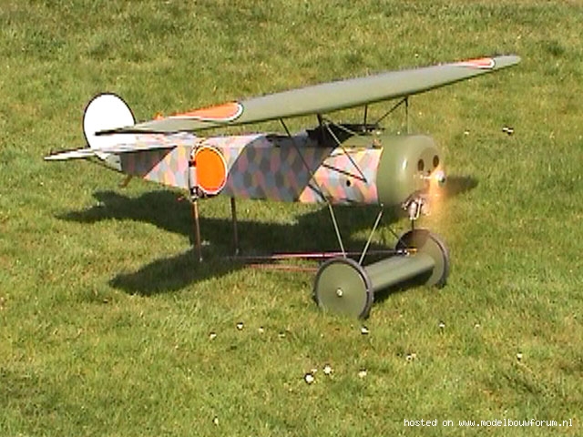

Filmpje van de maiden
Filmpje..................... :D
Harstikke bedankt Willem :thumbsup:
Gr. Teus

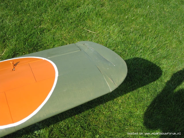

Ik heb gisteren na de vlucht nog wel 1 foto gemaakt van de schade aan de tip.
Dit is gemakkelijk te repareren. Ik weet ook al wat er mis ging in de landing denk ik :rolleyes:
Tijdens het vliegen/landing kwam er toch wat crosswind over het veld. De wind draaide continue rond wat belletjes. Je ziet dat hij naar rechts in de wind wil, ik stuur tegen en hij zakt weg in zijn veren en dan ben je verloren. Spul gaat zwabberen en einde mooi landing............... :mad:
Dus; veren strakker zetten en beter de crosswind in de gaten houden.
Gr. Teus
Dus: windvaantje aan de antenne en tijdens de landing blijven checken of je recht op de wind zit, crosswind landingen met deze kisten kan je gewoon vergeten is bijna niet te corrigeren, (ask me how I know :mrgreen:)

Valt ook wel mee hoor. De tip had ik niet al te sterk gemaakt, en dit is gelukkig ook gemakkelijk te repareren. verder alleen een nieuwe stevigere schaats maken.
