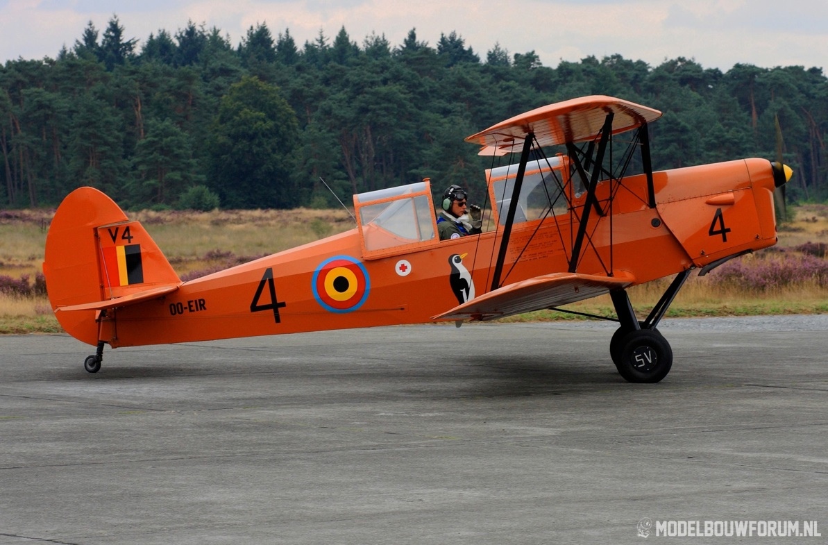

Ik wil hem in het mooi oranje en ben dus opzoek naar de canopy als iemand mij kan helpen of iemand weet die kan helpen neem dan aub contact op.
zo wil ik hem

Ik ben ondertussen aan het nadenken over hoe ik de canopy ga maken , een mal maken om de vacu vormen lijkt me nogal omslachtig.
Ik denk er over om de bewegende delen van de canopy op te bouwen uit (hanskin) panelen en daar tussen dan de ruitjes lijmen
het voorste en achterste deel zal wel getrokken worden.
sugesties zijn altijd welkom.
