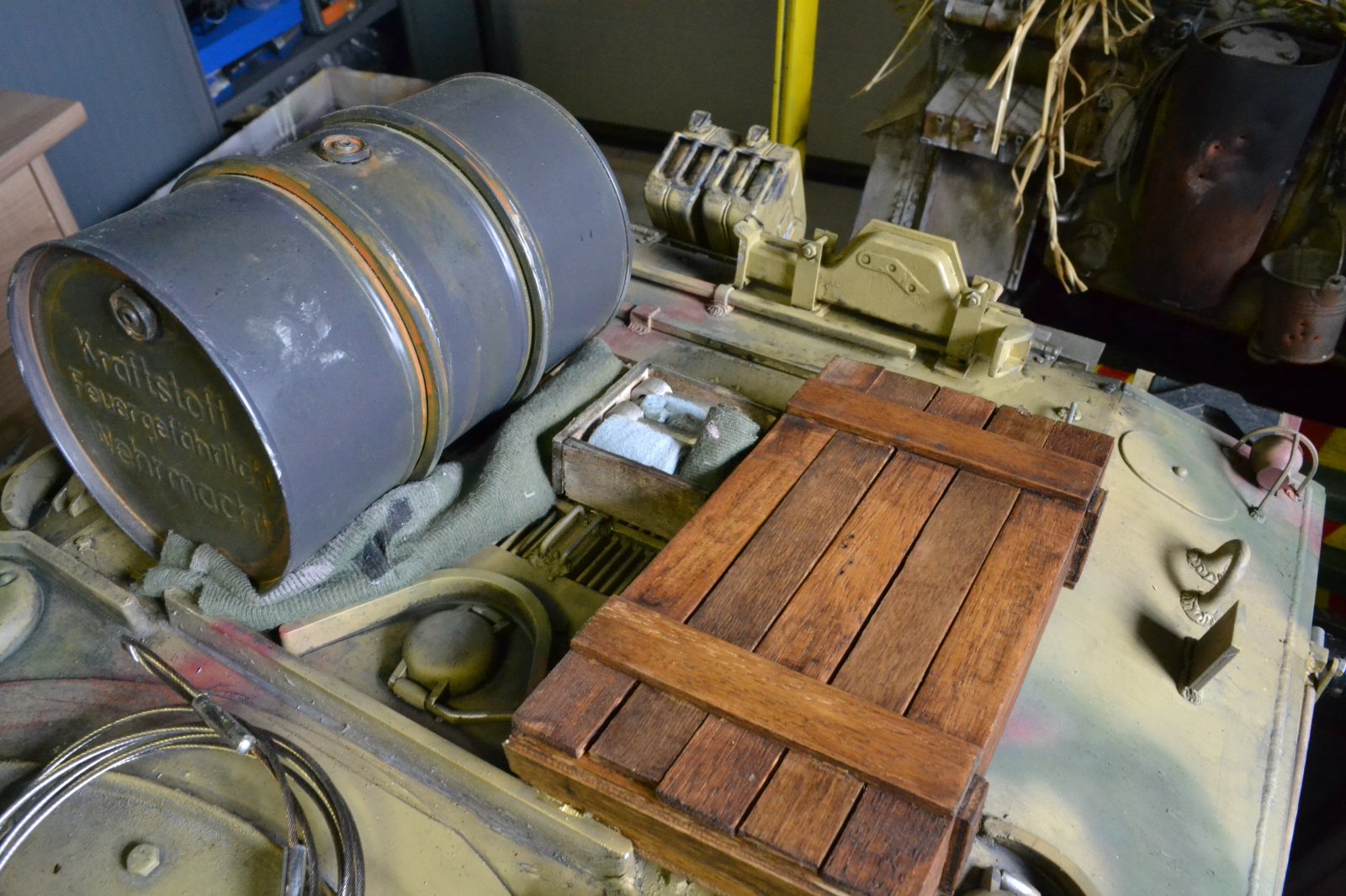

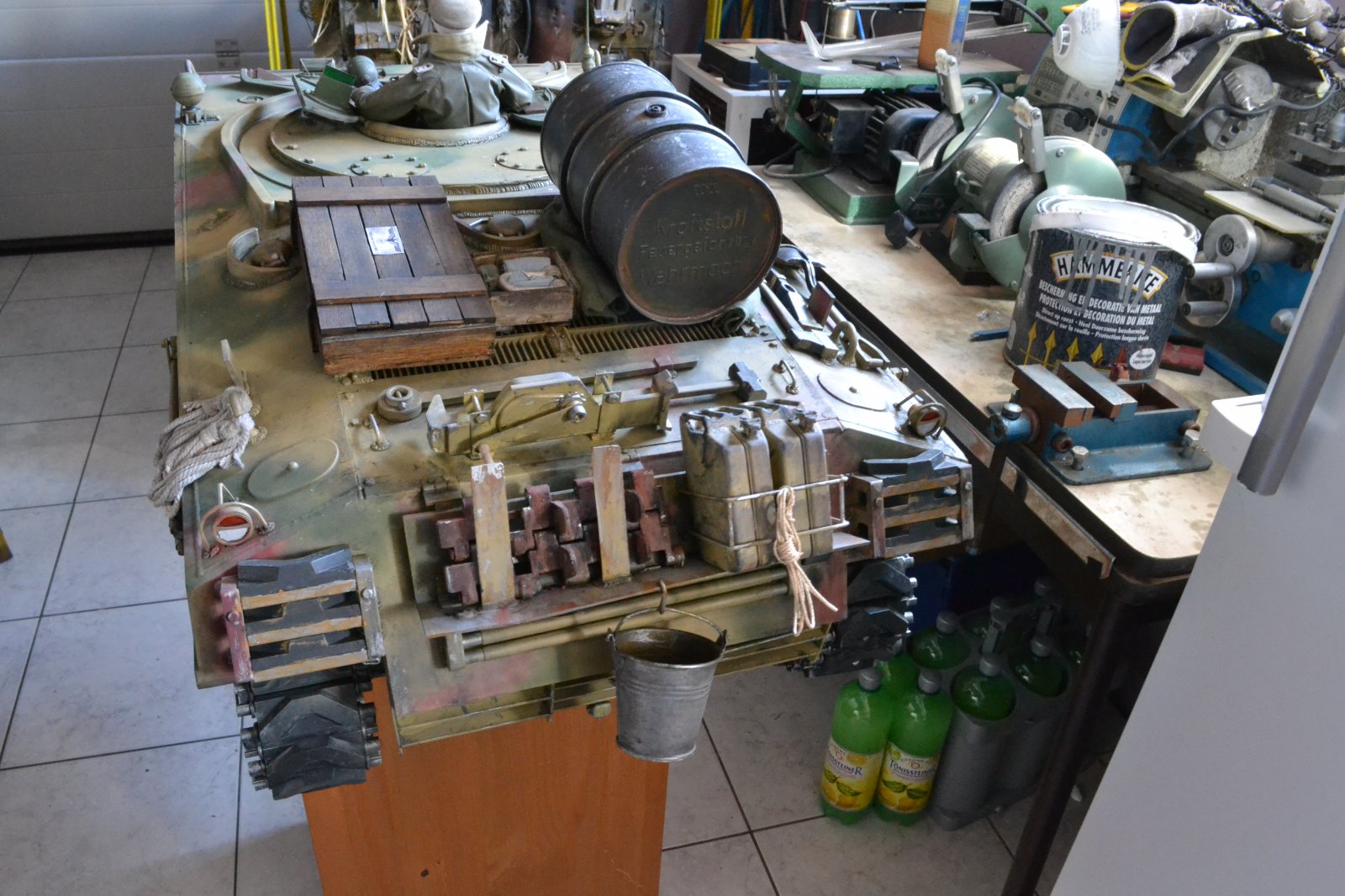

    Update:

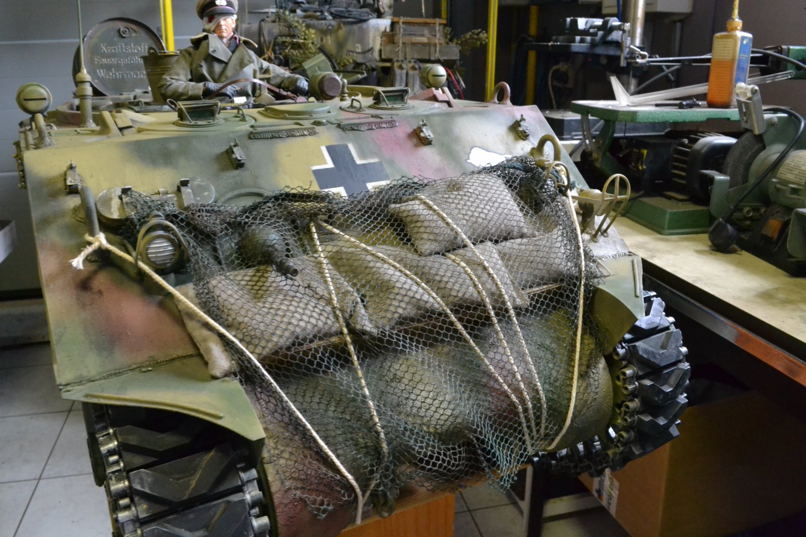

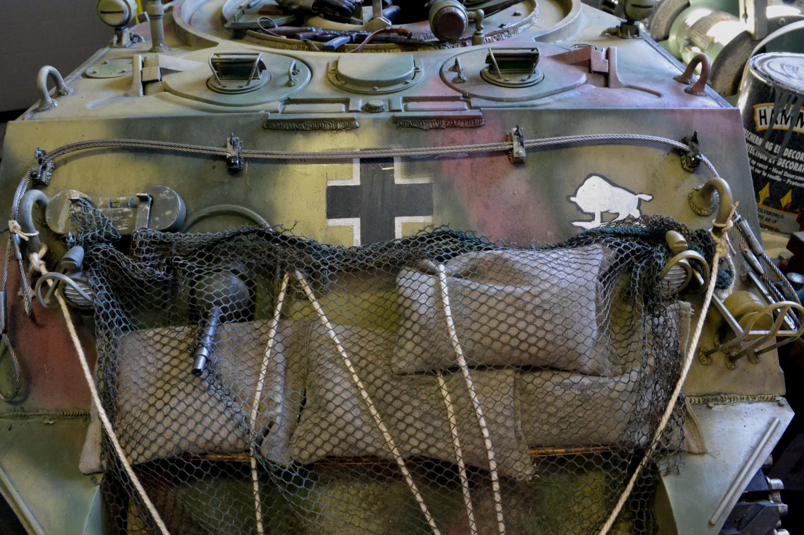

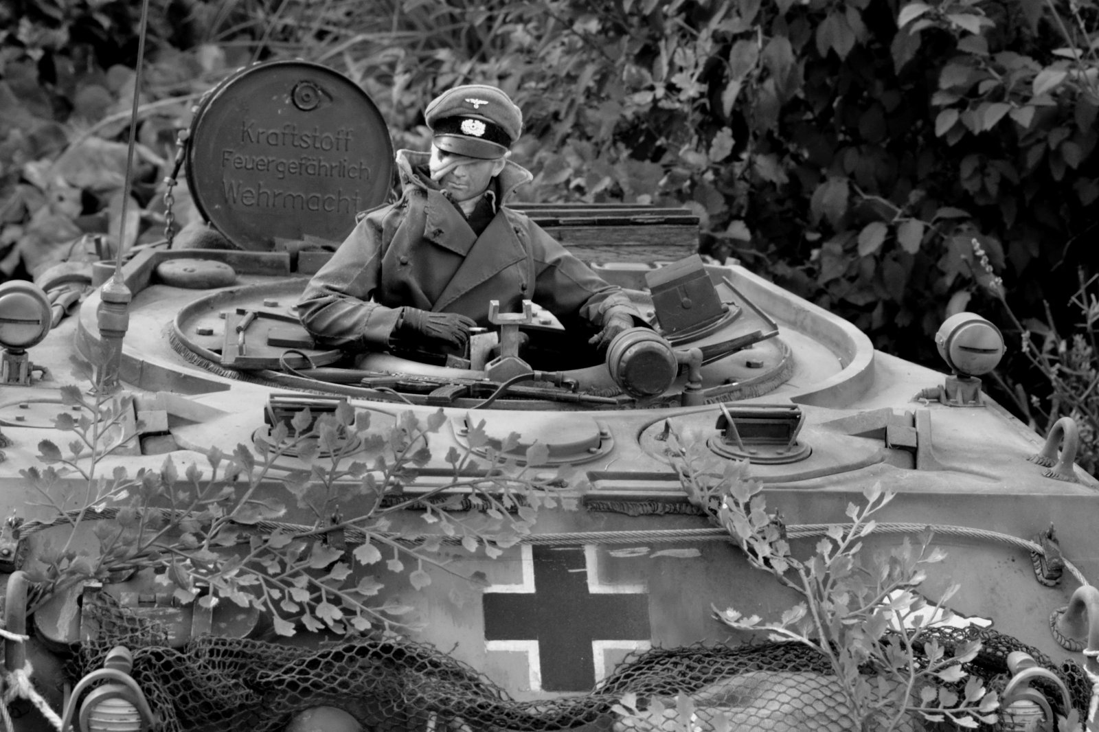

    Over de zandzakken heb ik nu ook nog een camouflagenet gedrapeerd. Dit net moet er voor zorgen dat de zandzakken tijdens het rijden in ruw terrein, op hun plaats blijven liggen.

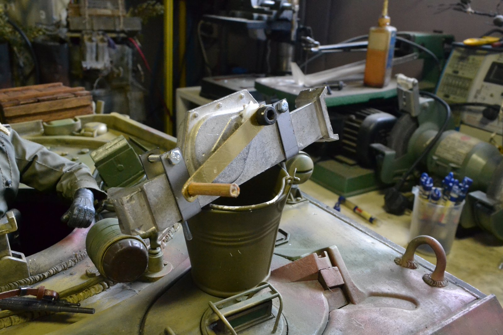

    In m'n Armortek reserve-onderdelendoos had ik ook nog de behuizing van een Duitse 20 ton krik gevonden. Met behulp van een stukje messing, een plastic tandwieltje van een 1/35 tankje en een stukje hout
    kon ik deze krik terug compleet maken. De beugels waar hij in moest komen te zitten waar ook in no time gemaakt. Leuk! :)

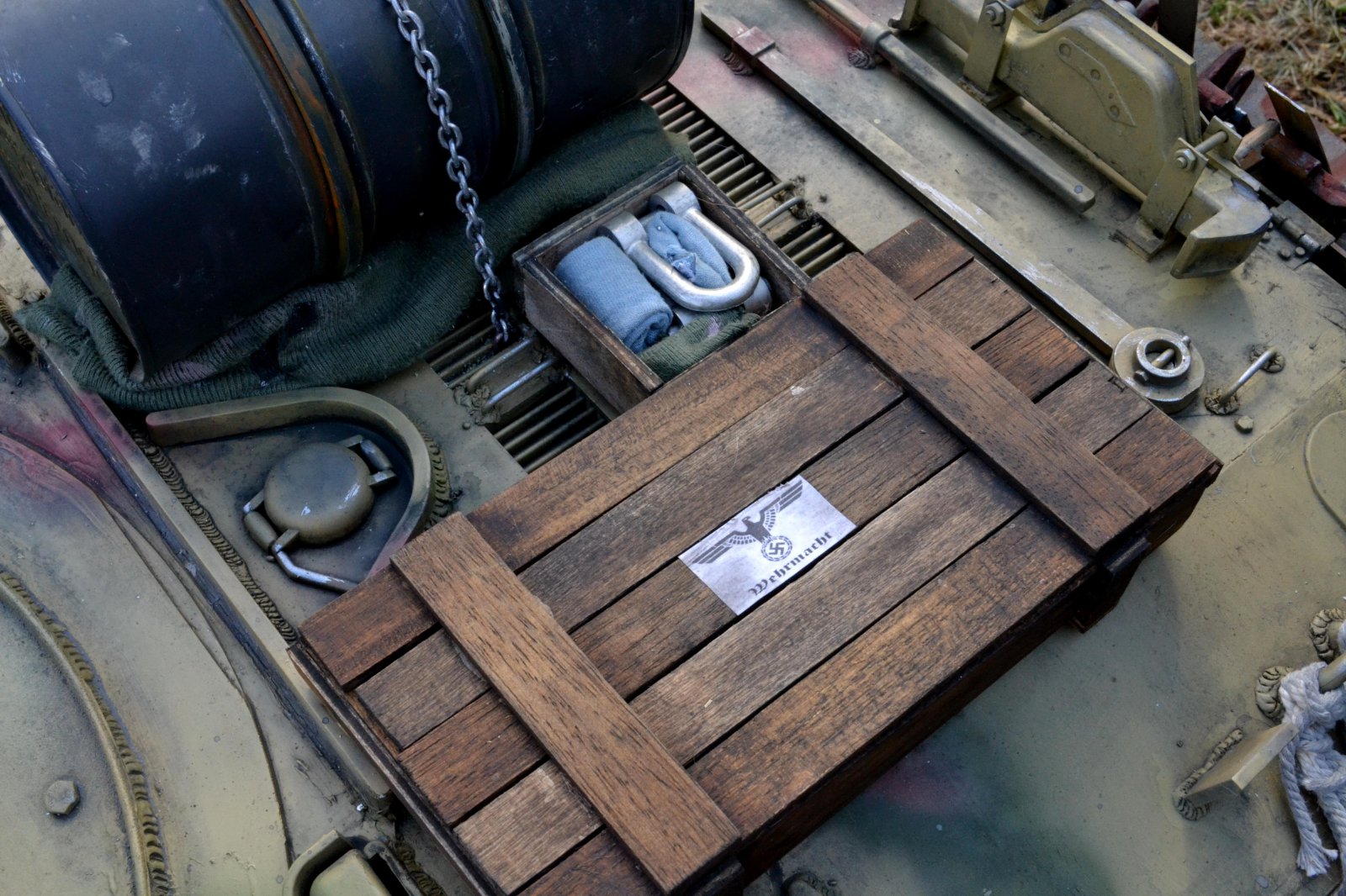

    De houten kist op het achterdek heeft ook z'n kleurtje gekregen. Daar moet ik enkel nog wat Wehrmacht stickers voor afdrukken.
    De opgerolde doeken die rond het 200 liter vat liggen dienen om de brandstof die bij het overtanken eventueel gemorst wordt, op te vangen. Op die manier kan er geen benzine in de hete motorruimte druipen.
    Terug enkele foto's:
    Bekijk bijlage 386042
    Wordt nog steeds vervolgd. ;)

    De lasnaden heb ik gewoon met Milliput gemaakt en die daarna afgewerkt met een dun buisje waarvan ik aan één kant de helft van het uiteinde heb verwijderd.
    Op die manier kon ik dan de halve maanvormpjes in de Milliput maken. Op de foto zie je het zelfgemaakte tooltje waarmee ik de lasnaden hun vorm heb gegeven.

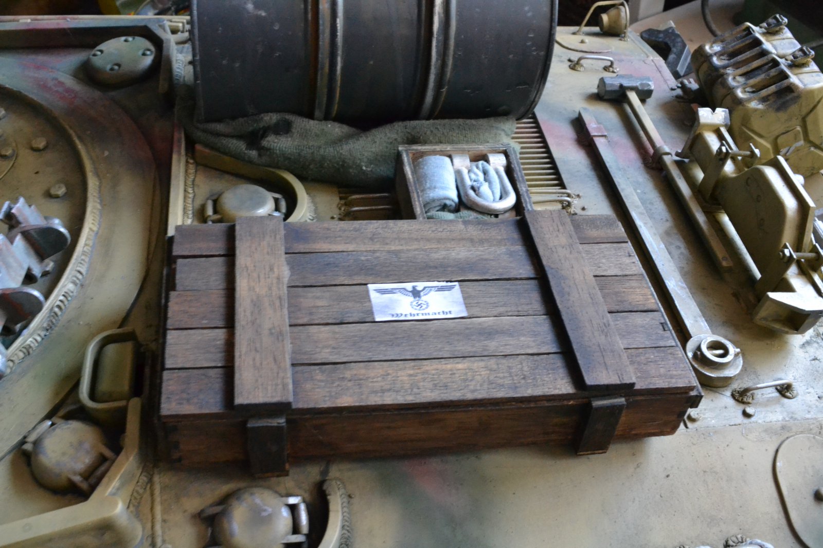

    Update:

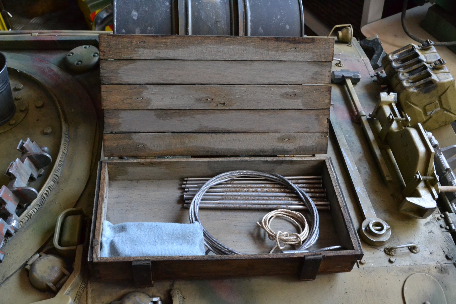

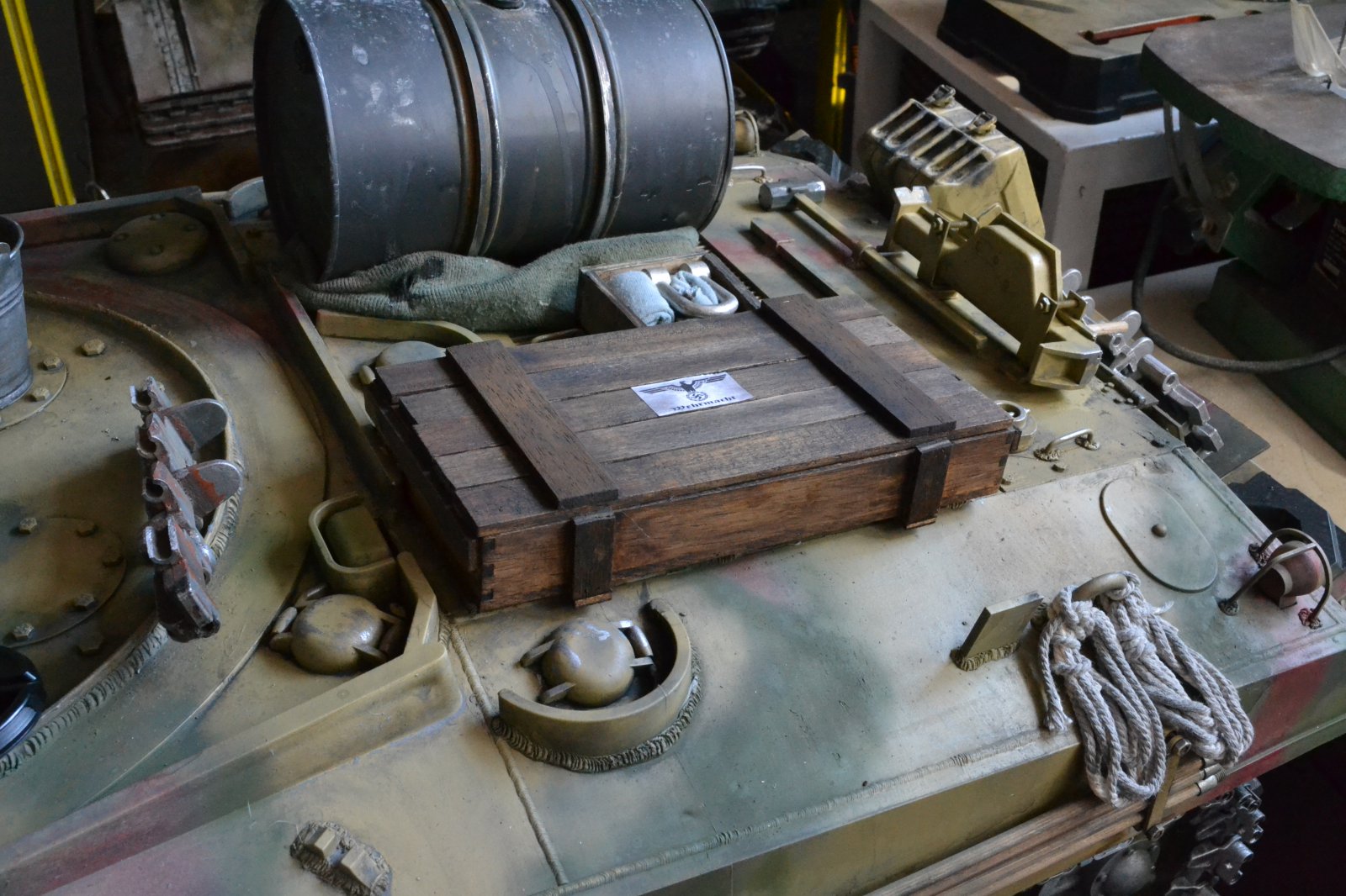

    Het kistje dat op het achterdek staat is een gewoon een bakje waar pralines hebben ingezeten.
    Om het een beetje ouder te laten uitzien dan het is had ik het enkele dagen geleden al een behandeling met een meubelvernieuwer gegeven.
    Gisterenavond had ik nog wat tijd over en heb ik het kistje z'n laatste verwering gegeven en nu ziet het er uit zoals ik het hebben wil.
    Wordt vervolgd,

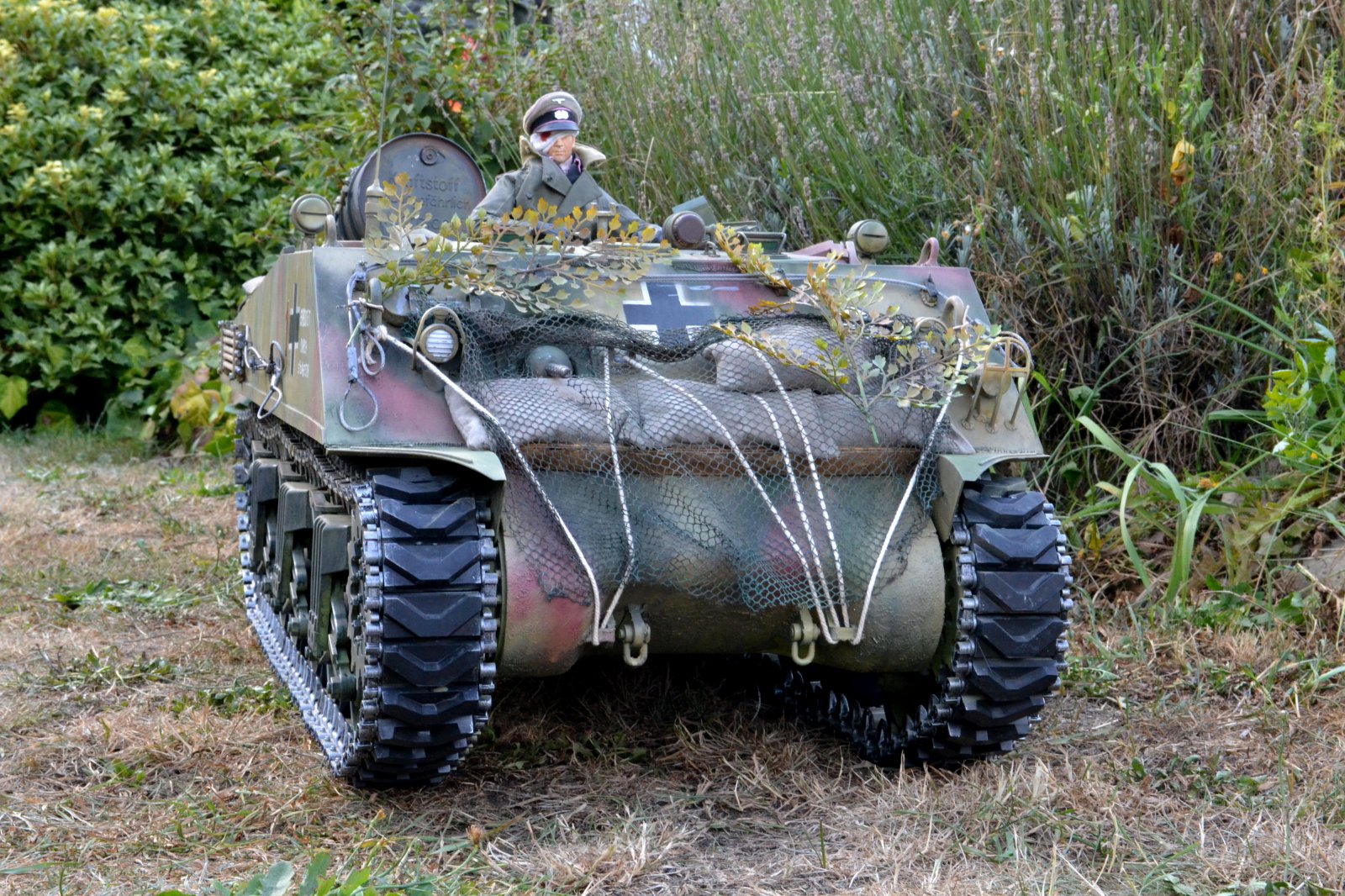

    De beugels die moeten dienen om de reserve Tigertracks op hun plaats te houden zijn nu ook gemonteerd en de jerrycans kunnen
    vanaf nu niet meer van de ARV donderen.
    In bijzijn van de Tiger ging voor de ARV nu ook voor de 1ste keer de poort van de Werkstätt open en konden ze beiden van het zonnetje genieten. :) :)
    De volgende keer ga ik de stalen trekkabels maken. ;)
    Wordt vervolgd,

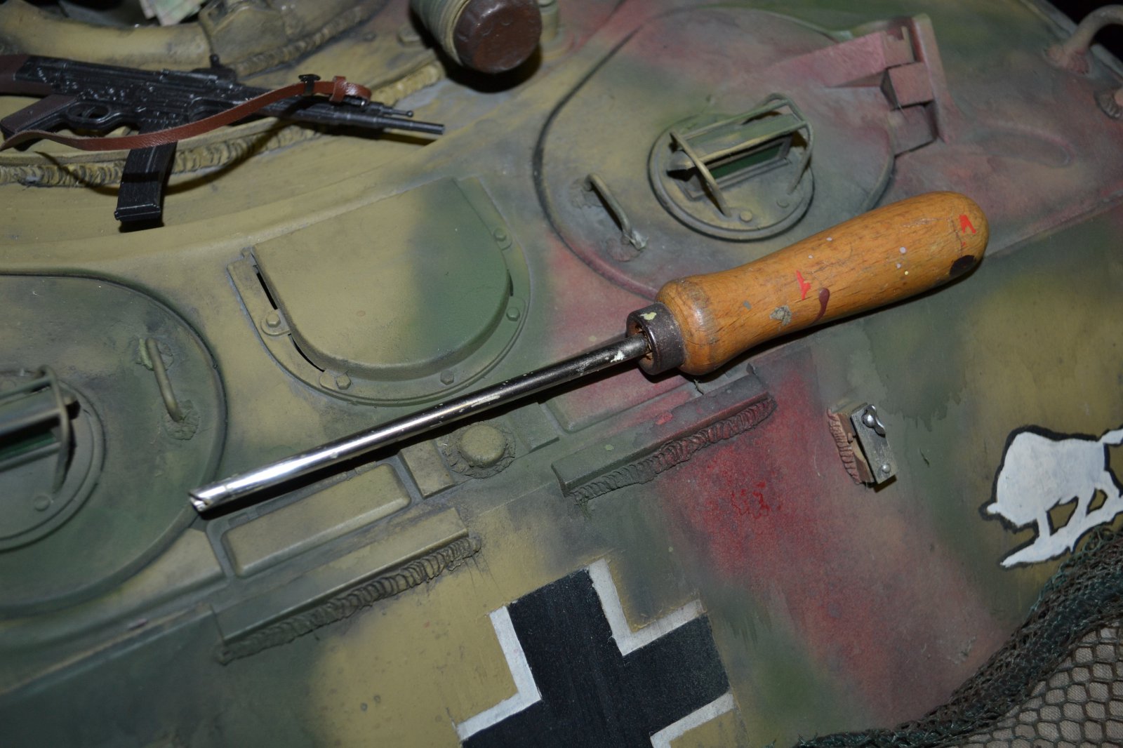

    Bedankt én goeie vraag Johannes. :)
    Dit voertuig is een ARV (Armoured Recovery Vehicle ofwel een bijstandsvoertuig) en zodoende heeft die naast allerlei reserve spullen ook meerdere schoonmaakstokken bij voor het geval er
    een panzer een stel mocht nodig hebben. ;)

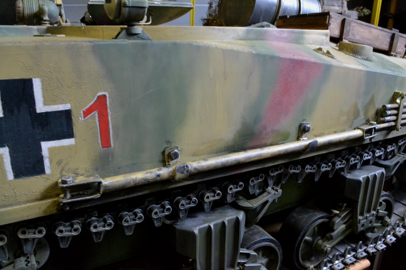

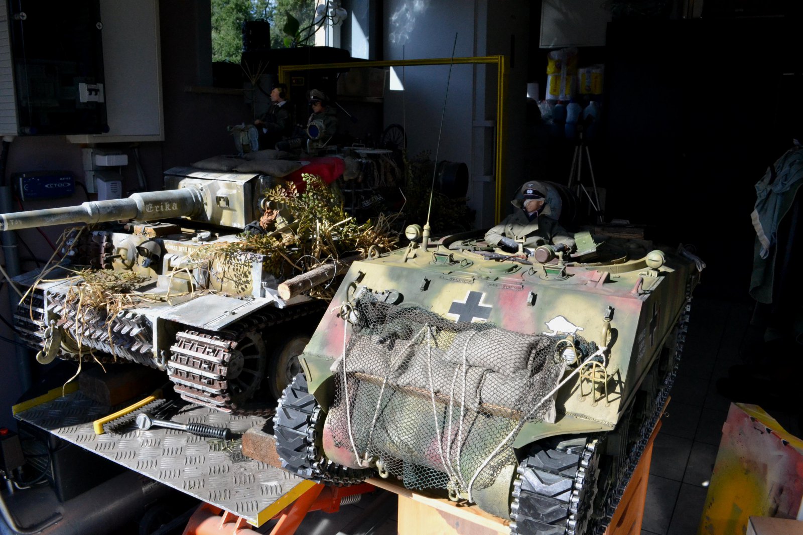

    Update 1 voor vandaag:

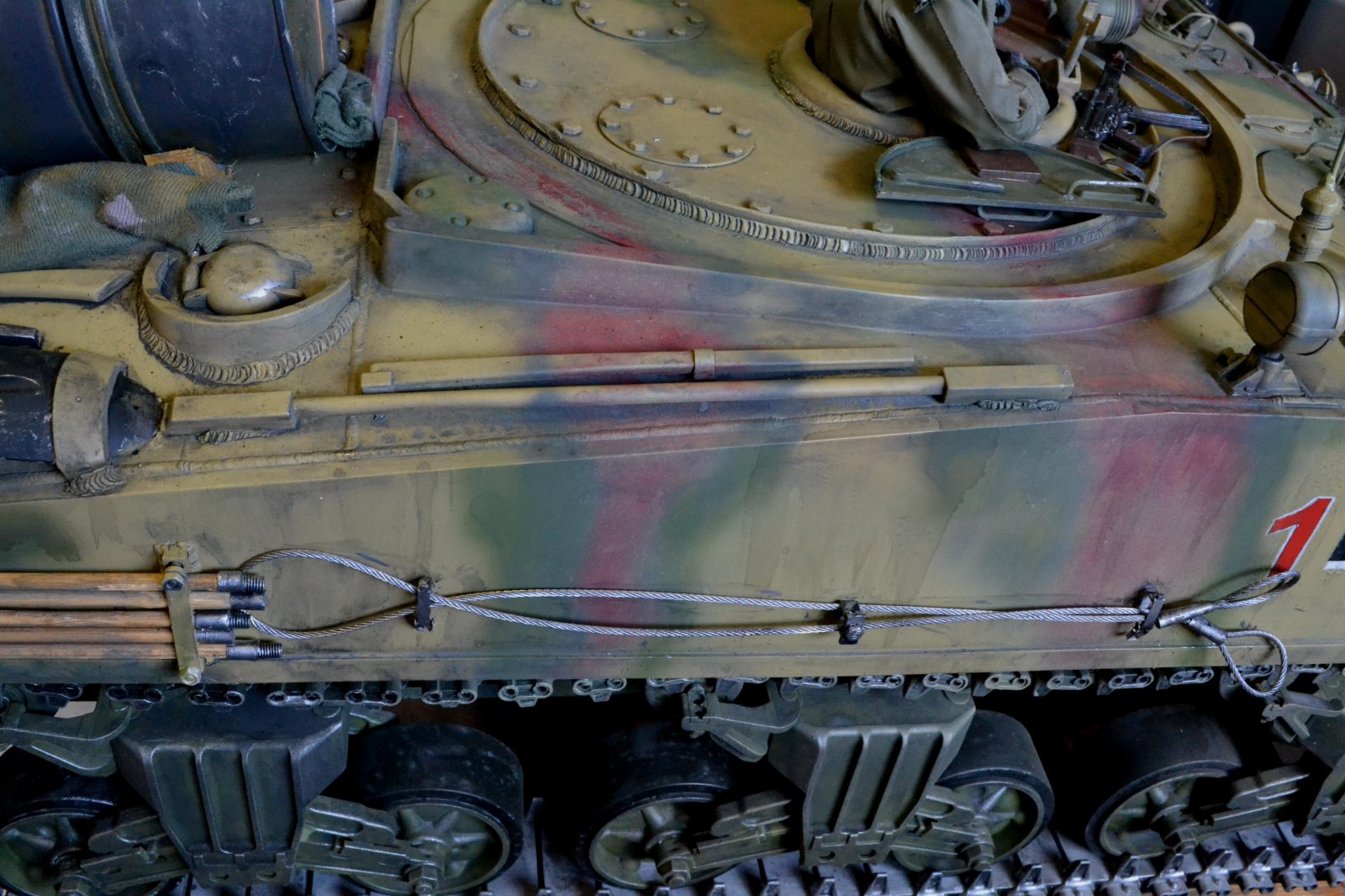

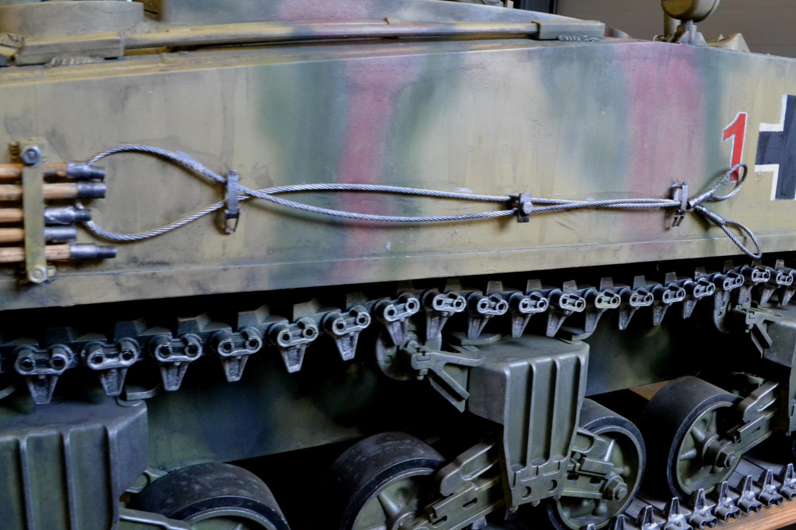

    Vandaag heb ik enkele stalen trek/-sleepkabels gemaakt en die op de ARV gemonteerd:
    Wordt vervolgd,
    Laatst bewerkt: 30 jul 2020

    Update 2 voor vandaag:
    Eens de sleepkabels klaar waren vond ik dat het nu tijd was om een sleepstang te maken. Kwestie van toch een beetje in de sfeer te blijven. :) :)
    Een bronzen staafje, ijzeren latjes, enkele boutjes en moertjes, een mini brandertje en wat solduur waren al wat ik nodig had om de stang te maken.
    En zo geschiede :) :
    Wordt vervolgd,

    Update:

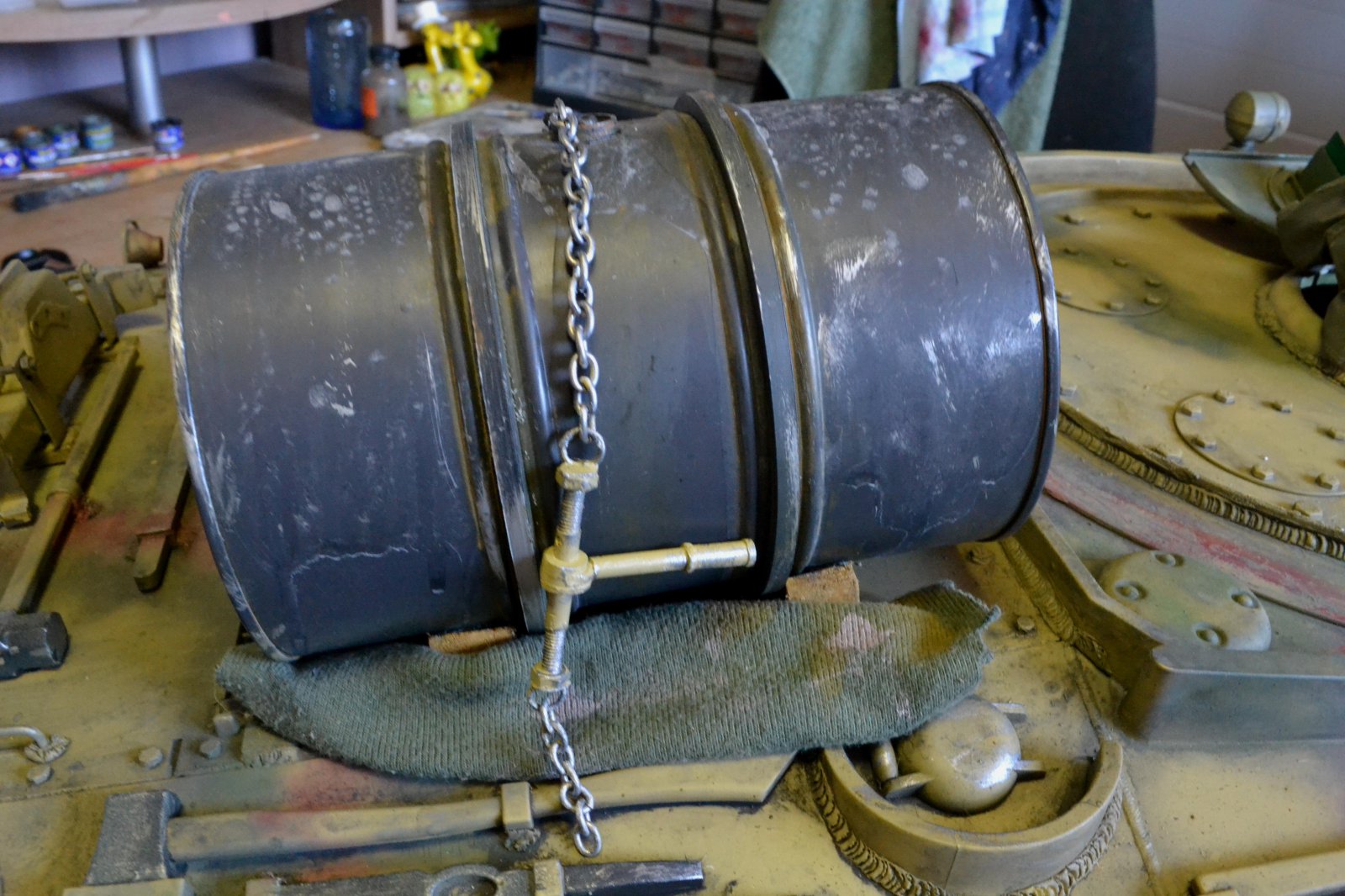

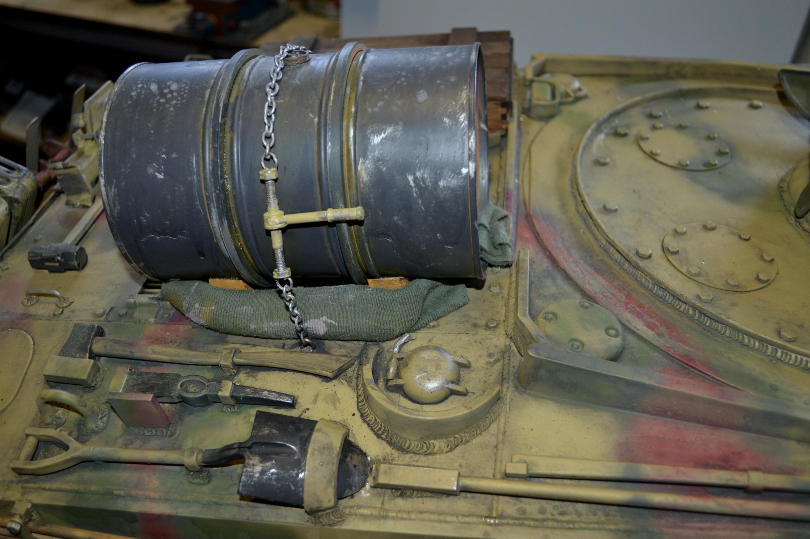

    Het is veel te warm om buiten te komen en daarom heb ik me in de koelte van de Werkstätt maar op het maken van een kettingsspanner gestort.
    Na enkele uurtjes te hebben doorgewerkt is dit item nu ook klaar om op de ARV te worden geplaatst.
    Op de laatste foto zien we alvast een dryfit op het 200 l brandstofvat. Ik hoef nu enkel nog maar twee beugeltjes op de Sherman te monteren waar de kettingen kunnen aan vast gemaakt worden
    en dit is dan ook alweer achter de rug. :)
    Wordt vervolgd,

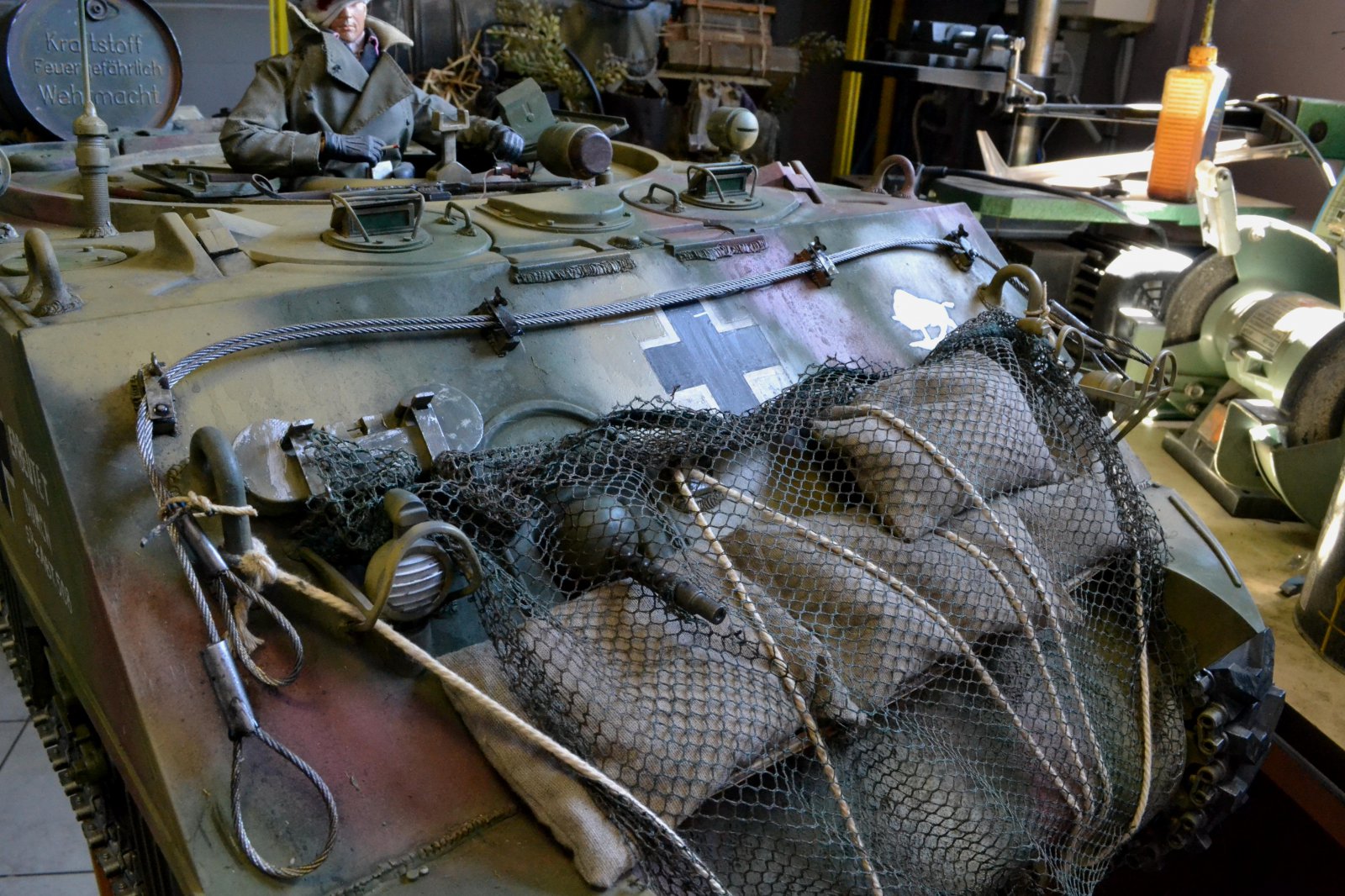

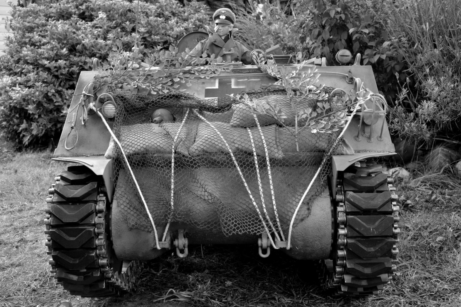

    @Luc, allereerst: Zoals gewoonlijk weer heel mooi werk! Eén klein puntje waar je wellicht naar kunt kijken:
    De.30 boegmitrailleur steekt door het camonet heen, maar datzelfde net beperkt de mitrailleur in z'n vrije beweging.
    Juist die mitrailleur werd als een soort 'tuinslang' gebruikt... Moet zoveel mogelijk vrije beweging hebben.
    Ik zou de opening iets groter maken...
    Droopy'ke vindt dit leuk.

    Bedankt voor de tip Roel. Dit had ik inderdaad over het hoofd gezien. :) :)
    Mini-update:
    De kettingspanner is nu aan de ARV bevestigd en houdt het vat stevig op z'n plaats. :) :)
    Wordt vervolgd,

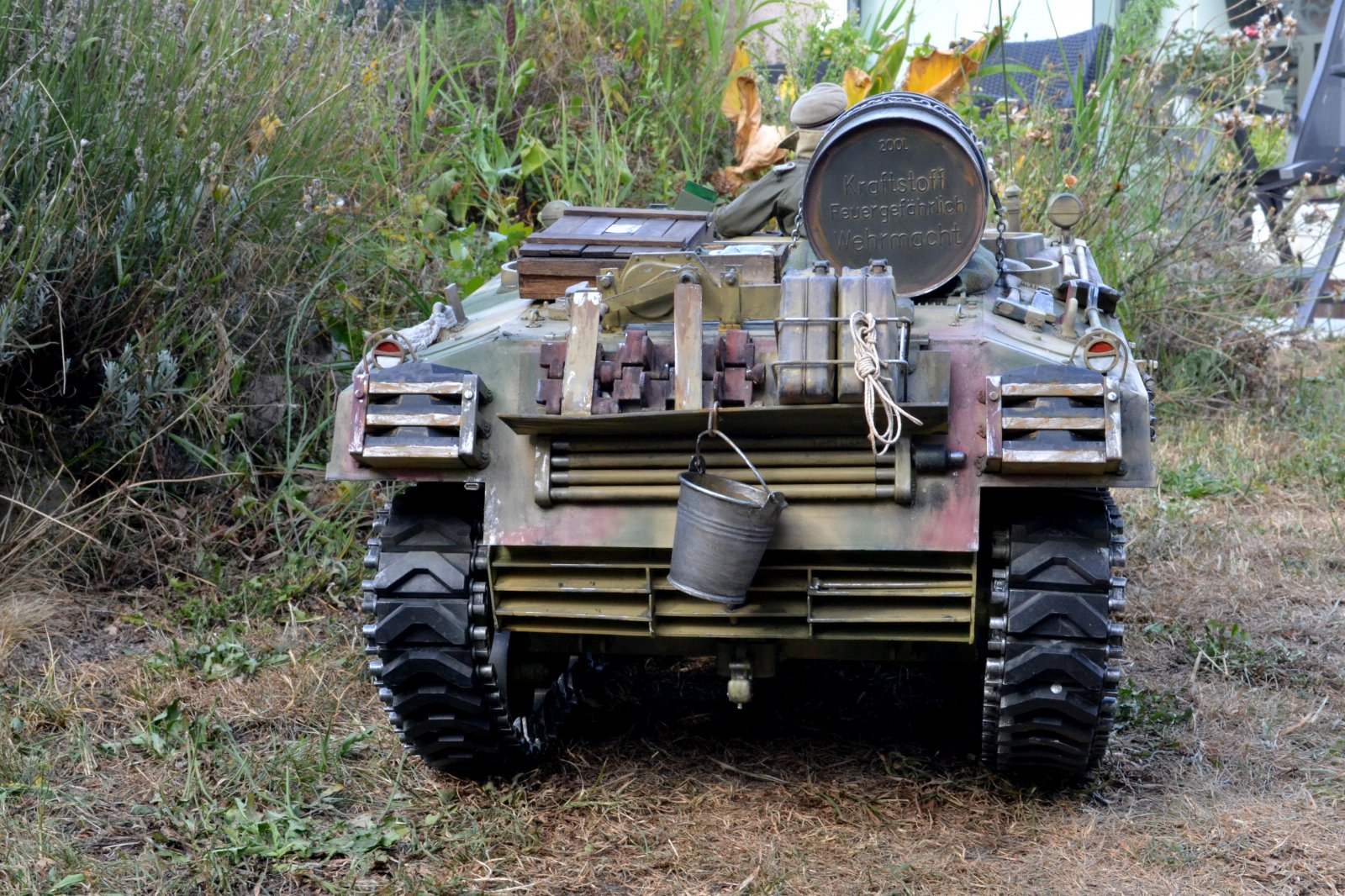

    De laatste foto's van de beute Sherman M4A3 ARV:

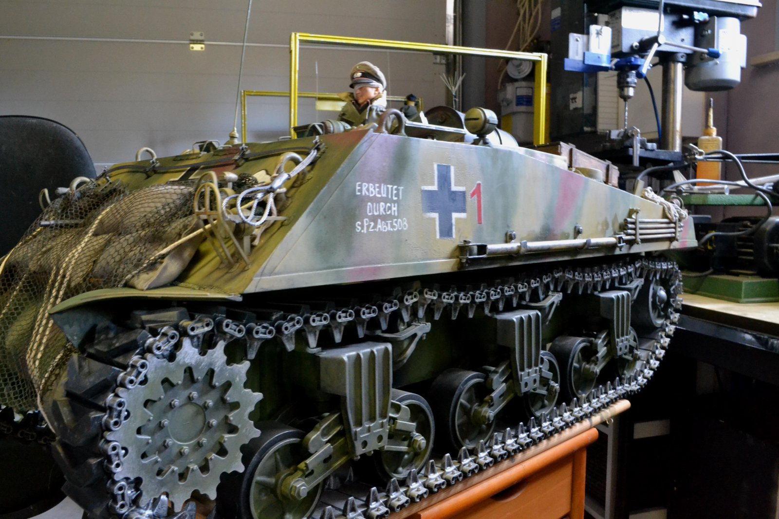

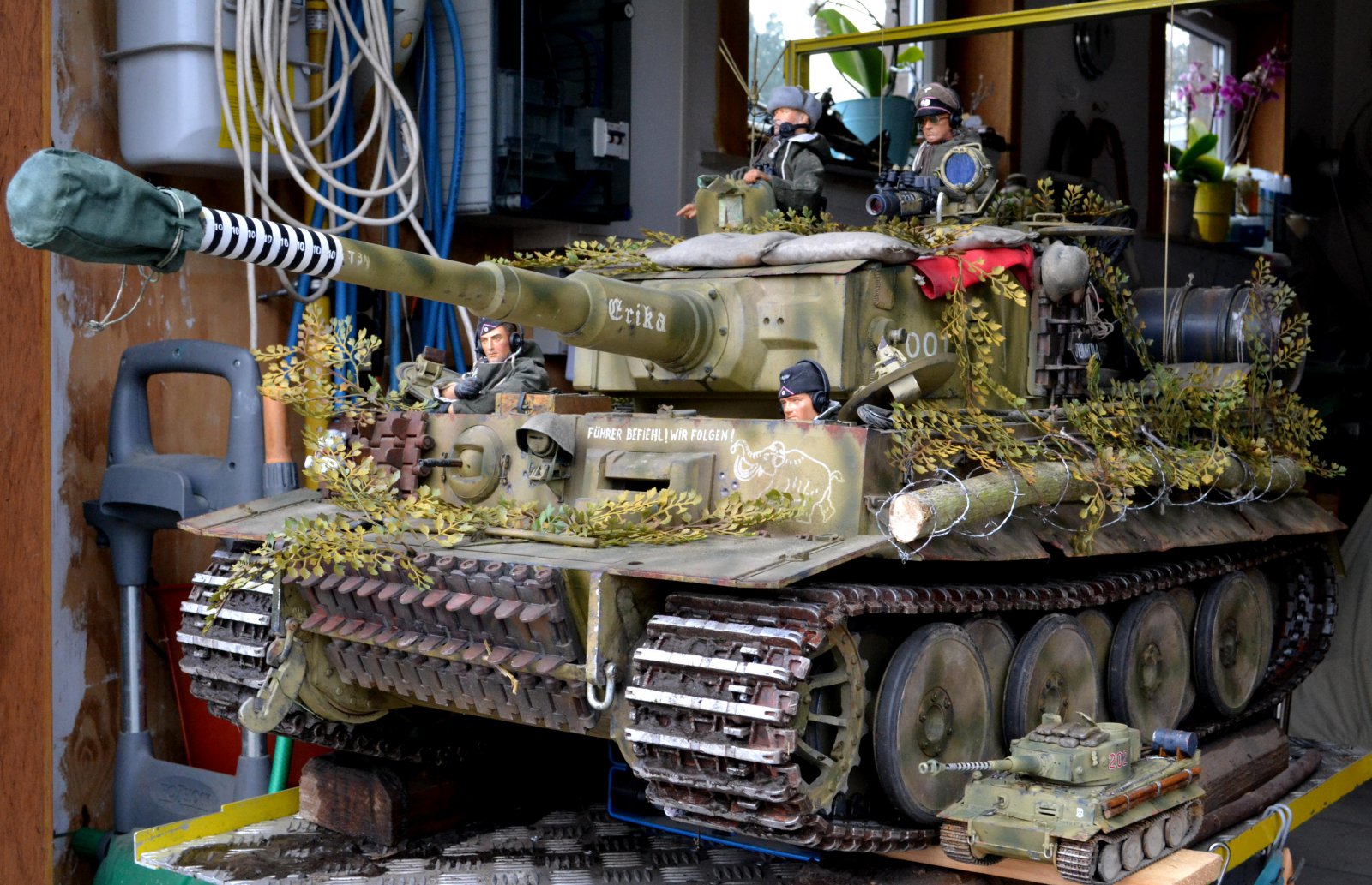

    Ik heb de foto's even terug gekeken maar kan niet helemaal duidelijk krijgen hoe groot je model wordt.
    Gezien de prachtige details en de foto voor de werkbank (waarvan ik de grootte ook maar slechts kan gokken) vermoed ik dat het een formaat wordt waar mijn kleine neefje een ritje op zou kunnen maken.

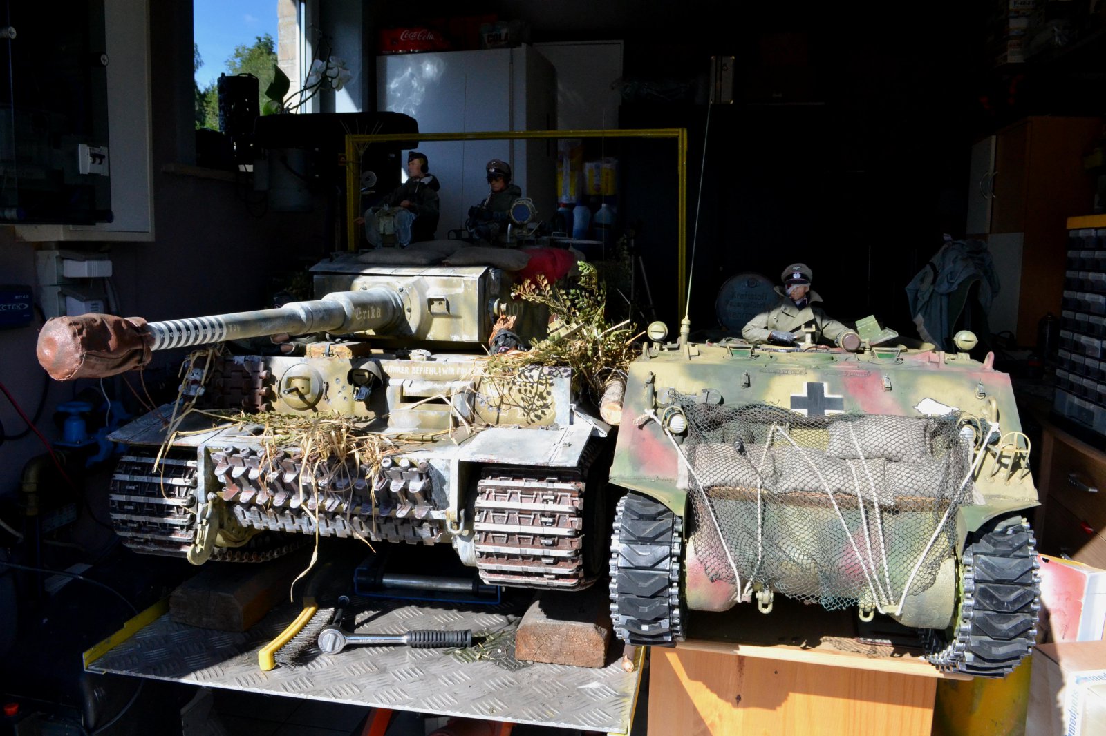

    Locatie:
    Vlaanderen
    Wel, het model is op 1/6 en hij is bijna even groot als mijn Tiger.
    Om je een beetje een idee te geven hoe groot dat is: op de foto zie je de Tiger met daarnaast een Tigertje van Dragon op 1/35 :) Je neefje zou er inderdaad een ritje kunnen op maken. :) :)
