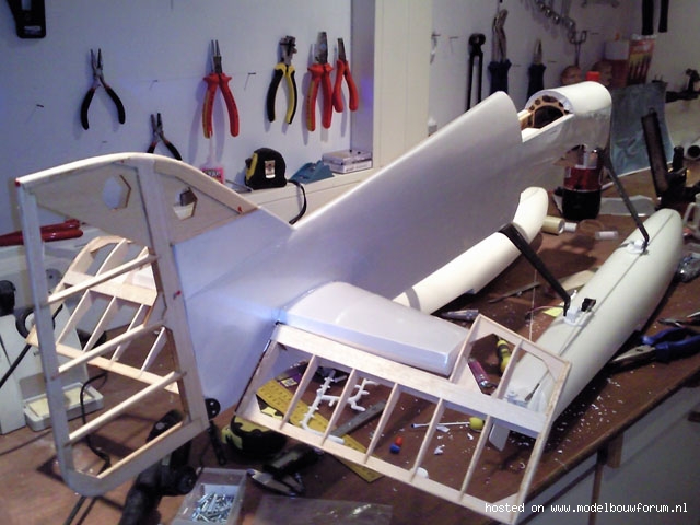

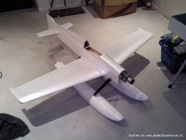

Voor de Carat wil ik eventueel een electro set-up i.p.v. een 10 cc motor...
Ik heb nog een 3520/7 motor liggen ( 237 gram ) overgenomen van een clublid
Misschien weet iemand van jullie hoeveel lipo cellen ik het best neem om voldoende vermogen te hebben voor het watervliegen ( Totaal gewicht denk ik , rond de 3 kilogram met de drijvers erbij gerekend ??)
Ik vermoed minimum 4 cellen, maar ben niet zeker...
Moet natuurlijk géén speedkist worden :smile:
Forumlid " Plotterwelt " heeft op zijn electro uitvoering v/d Fourstar een 3 cellen pakket, maar dan wordt de prop te groot in diameter , aldus niet gunstig voor een watervliegtuig ( prop hapt dan in het water )

Wat was nu weer de regel voor de plaats van de step t.o.v. het zwaartepunt ????
Ben het vergeten ( mijn geheugen lijkt op gatenkaas, denk ik :smile: )
Dit is ongeveer standaard:
De step net onder of net achter het zwaartepunt. De neus van de drijver moet dan voorbij de neus van het model steken als het goed is.

Het wordt dit model, is wat groter met zijn 1,7 m. dan de Silhouette met 1,4 m.
