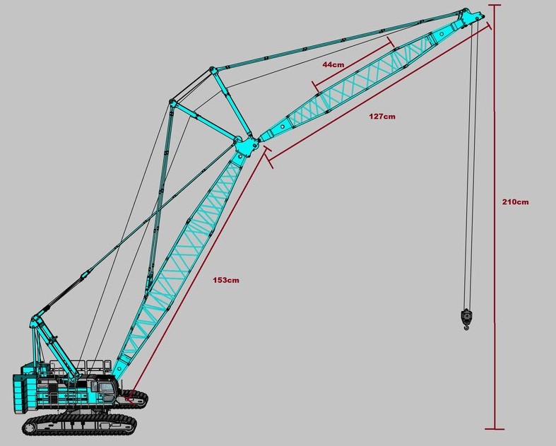

150 Tons kraan met vakwerk giek in 3D
Zoals sommigen hier al wel weten heb ik deze winter de CT130 kraan gebouwd, waarvan op Cults de data te koop staat aangeboden. Dat is een leuke en realistische machine geworden. Een week of 2 geleden is er een 'luffing jib' bij gekomen, waarvan ik ook de data bestanden heb gekocht en inmiddels gebouwd. Er zijn echter in de kraan als de jib de nodige veranderingen noodzakelijk (of gewoon leuk(!)) om de realiteit beter te benaderen.
Het model is gebaseerd op de Kobelco CKE1350G-2, maar de ontwerper wilde dat niet zelf publiceren, om legale problemen te voorkomen, en zodoende zijn er ook moedwillig wat wijzigingen in het ontwerp aangebracht.
Nu zou ik wel het eea hier kunnen beschrijven, zowel van de bouw, als van mijn aanvullingen cq. veranderingen, maar weet niet of er hier voldoende belangstelling voor is.

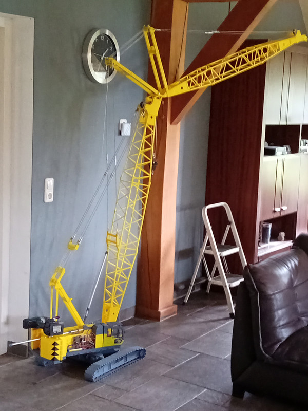

Ik zal een paar plaatjes van de kraan en van het nieuwe geheel plaatsen, om je een idee te geven, en dan hoor ik het wel.
Cor
Tja, een trapje werd wel nodig :koud:; en als contra gewicht tijdelijk nog mijn accuboormachine; in 2 contragewicht delen zit nu samen precies 4 kg lood....

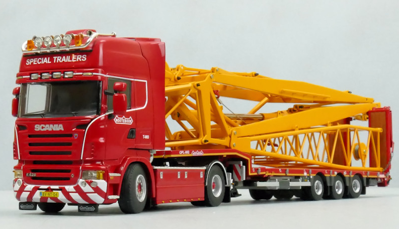

Netjes, heb hem voorbij zien komen hoeveel ruimte neemt die in beslag als je hem wilt meenemen? en wat kan die tillen

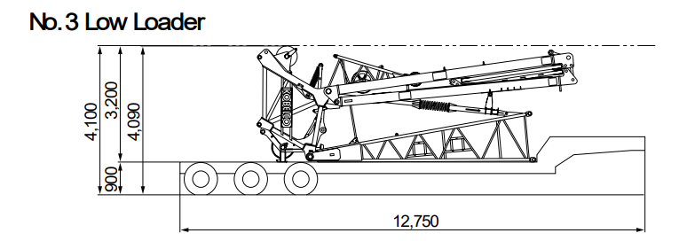

Dat ligt er natuurlijk helemaal aan, hoe ver je hem wilt afbreken, maar om je een idee te geven van de hoofd afmetingen, heb ik het volgende om met je te delen:
En omdat het oorspronkelijke ontwerp nogal wat demontage werk vereiste, heb ik een aantal aanpassingen gemaakt, waardoor de jib, compleet met de outriggers opgevouwen kan worden, zonder deze verder te moeten demonteren. Je hebt dan wel de lengte nodig, maar die is snel deelbaar door de 4 pennen te verwijderen tussen elk van de mast delen.

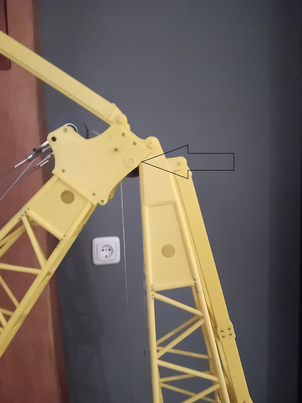

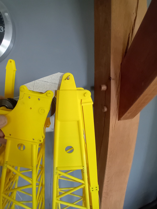

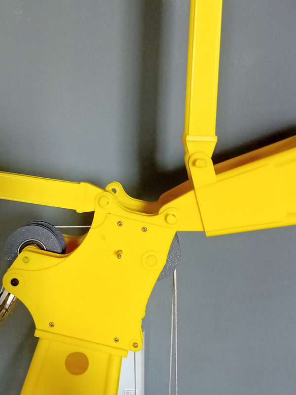

Als je jib op de hoofdmast wordt gemonteerd, dan loop je eigenlijk gelijk tegen een lastige montage aan, want om het achterste A-frame op de giek-kop te monteren, moet die kop uit elkaar geschroefd worden, dat zijn 10 schroeven, en dan valt die kop ook min of meer uit elkaar. Het oprichten van de flyjib gebeurt door de hoofdmast op te richten, waarbij de wielen op de kop van de jib over de grond rollen.
Als de hoofdgiek dan onder ca 60° staat, dan gaat het fout in dit geval.
De jib kan op dit punt niet verder naar binnen draaien, omdat hij een verdikking heeft, die niet in de ruimte van de giekkop past, zie pijl
Dus op dit punt de hoofdgiek verder oprichten is er niet bij, maar op dat punt kan je al wel de jib gaan oprichten, waardoor die toch in de juiste stand komt te staan. Maar het blijft een belangrijk aandachtspunt!
De 2 A-frames worden in dit ontwerp gemonteerd op de bestaande 2 overblijvende bussen van de giek kop, maar zoals eerder gezegd, om die achterste te monteren, moet de giek-kop uit elkaar want het A-frame moet gemonteerd worden op een vaste, opgesloten as, op de volgende tekening aangeduid met het bovenste pijltje.
Bovendien koen de tuidraden van de hoofdgiek los van de kop.
Het punt met het middelste pijltje is voor de voorste A-frame, en aan het onderste punt wordt de flyjib bevestigd.

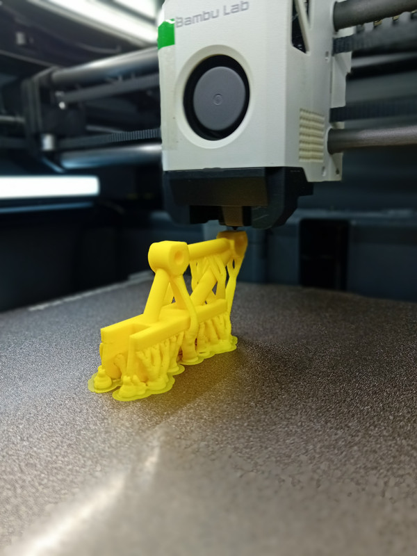

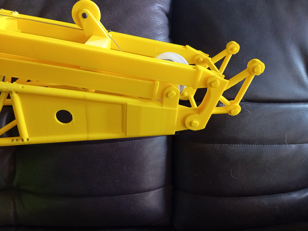

Eerst een proefstukje van 1 zijkant van de adapter; wàt een lastig ding is voor mijn zeer beperkte 3D-tekenkunsten.
Ik heb even geen plaatje beschikbaar van de losse adapter, maar wel van het samenstel met de jib en de beide A-frames.
en het detail.

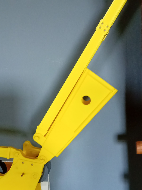

De adapter in close-up, nog voordat hij is nabewerkt/opgepoetst....

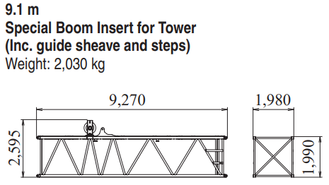

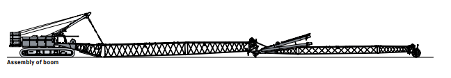

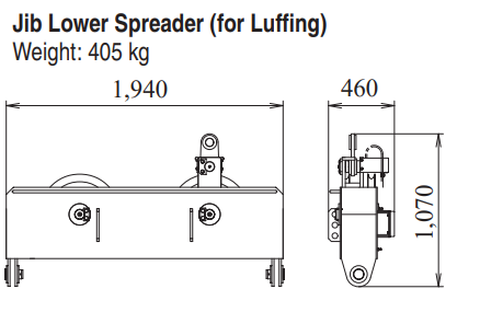

Op een groter model van Kobelko ziet die adapter er dan zo uit, en kan compleet op een dieplader vervoerd worden.
Hier een modelletje van een Liebherr jib-voetstuk.

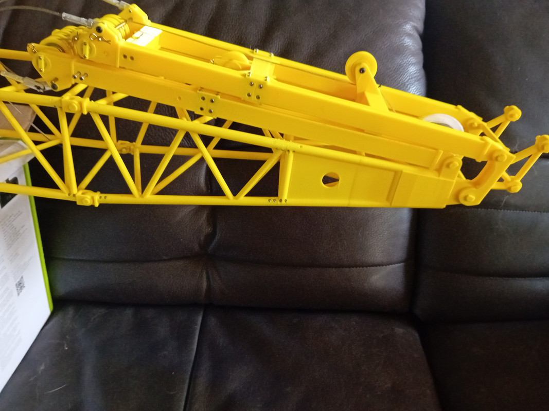

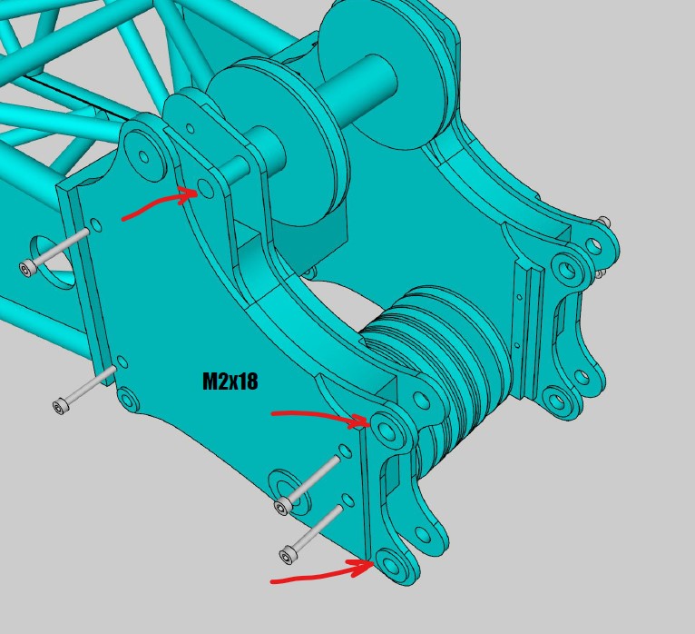

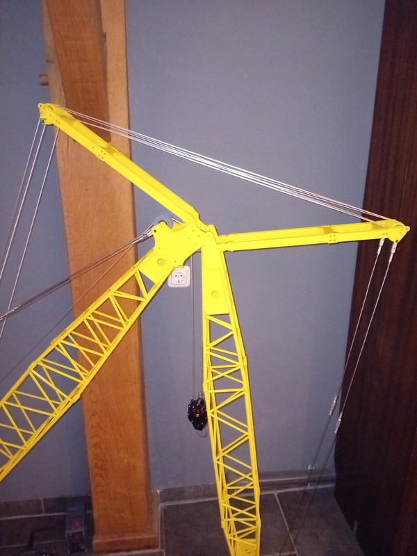

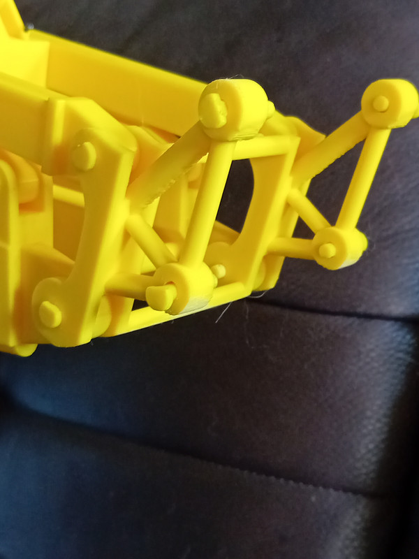

Maar toen die 2 A-frames netjes op elkaar lagen, werd het ook heel duidelijk dat de plaatsing van de schijven in die A-frames te wensen overlaat: de verseizing van de staalkabel is véél te groot. Dat kan met de helft gereduceerd worden door 1 van de schijvennesten een halve steek te verplaatsen. Makkelijk genoeg, de bus op de as aan de ene kant te verkleinen en aan de andere kant te vergroten. Deze grote verseizing is voor een staalkabel een groot probleem en zorgt voor snelle slijtage door de wrijving op de schijf flanken, en veroorzaakt 'birdcaging', wat gewoonlijk einde oefening van de staalkabel betekent! en die dingen zijn prijzig..
Die schijvennesten hebben nog een ander probleempje: de staalkabels lopen tegen de dwarsbalken van de a-frames aan tijdens het oprichten, dus als die 'poten' helemaal uit elkaar staan.
Detail.

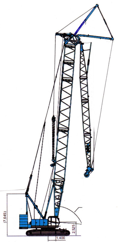

Eerst even 2 aanvullingen: die eerste lijntekening van de 4 standen tijdens het oprichten van de luffing jib in mijn vorige post, is afkomstig van een Liebherr publicatie op het internet.
Het andere punt dat ik had moeten maken is dat de verseizing van de luffingdraad tussen de beide A-frames natuurlijk helemaal niet zo erg had hoeven zijn: er zijn gewoon veel te brede spacers toegepast tussen de schijven; die moeten gewoon zo dicht mogelijk bij elkaar staan, net zoals dit ook het geval is bij het schijven nest in de giektop, en in een hoofd hijsblok.

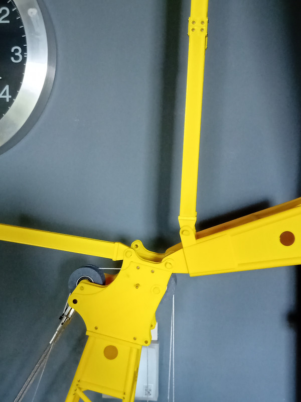

Een ander punt is dat ik er nu wel achter gekomen ben, dat de manier waarop de beweging van de luffing jib tot stand komt, gewoon niet past bij dit model kraan; deze manier, met de verstelling tussen de 2 A-frames komt wel voor bij de grotere modellen van Kobelco, dus vanaf 250 Ton, maar tot 150 Ton is de afstand/hoek tussen de A-frames vast, en wordt gevormd door 2 in het midden scharnierende stalen stippen.

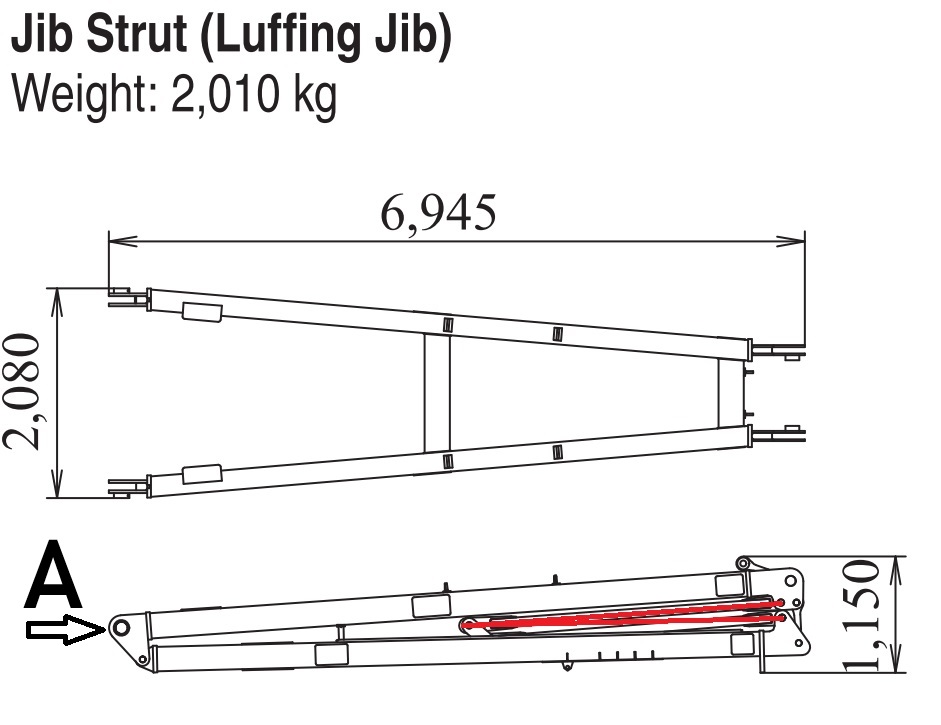

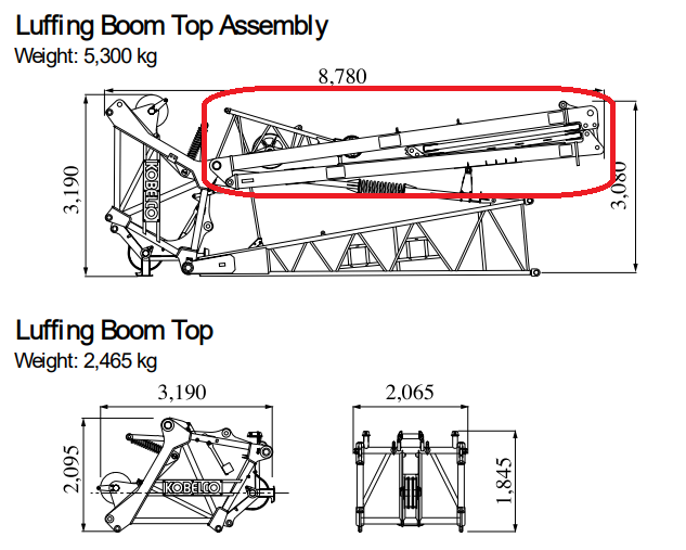

Dit is duidelijk te zien op de lijntekening van de jib broekstuk, samen met de adapter en de 2 A-frames op de "nr 3 dieplader" hierboven. Er is ook een tekening van het samenstel zonder de trailer, zie hier, met de 2 A-frames in het rode kader
en daarin heb ik de 2 strippen tussen de A-frames met een rode lijn aangegeven:
De 2 A-frames scharnieren samen op het punt A op de giek adapter, terwijl het onderste deel weer scharniert op het draaipunt rechts daaronder, dus als beide delen uitgevouwen worden, en dan openen de 2 stalen strippen (in rood gemarkeerd) ook en bepalen dan de vaste afstand tussen de 2 A-frames.
Hierbij zit het luffing mechanisme met het vaste deel onderaan de bovenzijde van de hoofd giek, en functioneert op een soortgelijke manier als de verstelling van de giekhoek van de hoofdgiek zelf. Hoe dat precies in zijn werk gaat, daar ben ik nog niet helemaal uit, maar de betreffende onderdelen staan wel met de hoofdmaten en gewichten in de specificatie van deze 1350G-2.

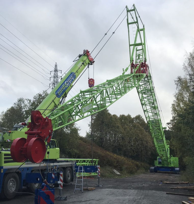

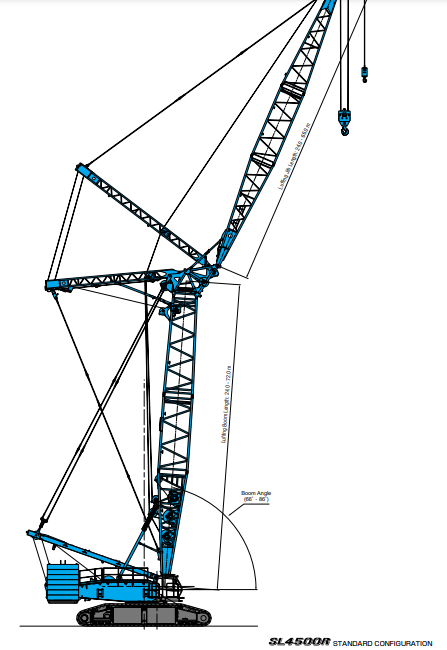

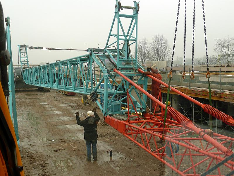

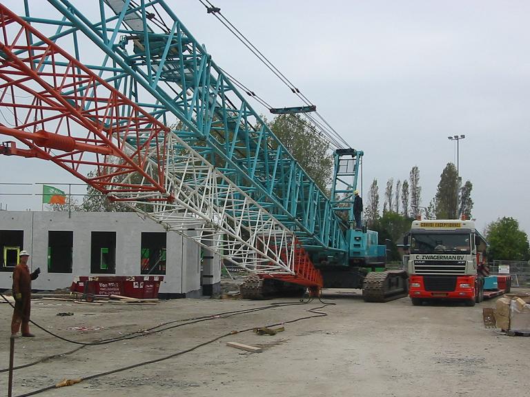

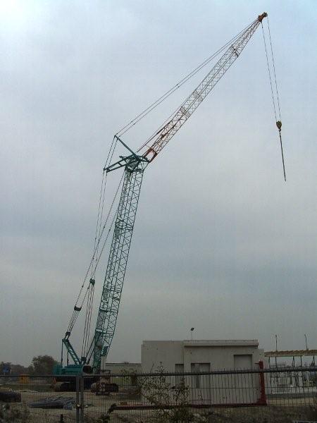

Hierbij een plaatje van de luffing jib die opgericht wordt, een Noorse kraan aan 't werk in Denemarken. Je ziet hier de 2 A-frames met de gestrekte vaste links tussen de beide delen; aan de rechter daarvan zitten dus de 2 tuidraden die naar de evenaar gaan om de jibhoek te verstellen.
Wat mij nu dus bekend is, is dat het model niet echt een echte verkleining van de grote jongen is, maar is uitgerust met componenten van andere modellen.
Wat ik daarmee ga doen weet ik even niet, want als je dit model kraan niet kent, is er niemand die het ziet.
En zo zijn er wel meer afwijkingen. Hierbij even een plaatje van de 'echte' jib op diezelfde Noorse kraan

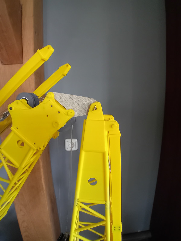

en vergelijk dit met de kop van het model (wat in feite een wat verkleinde/aangepaste versie is van de kop van de hoofdgiek)

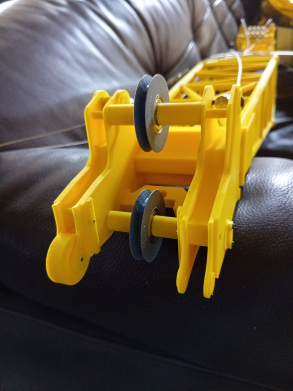

Hier ontbreekt nog 1 'voorwiel', (rechts). Deze kop is veel te breed; in feite loopt hij behoorlijk spits toe. Dit is iets wat ik niet kan vervangen, gebrek aan 3D tekenkunsten, want het hele top deel moet daarvoor veranderd worden, omdat de de hoek tussen de hoofd koorden heel anders verloopt.

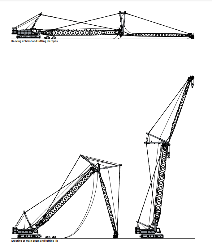

Cor
Hallo Cor,
Om jou vragen een beetje proberen te beantwoorden hier een kleine bijdragen aan jou zoektocht. De Kobelco heeft een vrij bijzonder systeem voor de beweegbare jib op te bouwen. Ik geloof dat een Hitachi dat ook kan maar dat weet ik niet 100% zeker. De Kobelco kan namelijk zijn jib op zijn kop onder de hoofdgiek monteren. Wat hier het voordeel van is is dat het behoorlijk ruimte besparend is. In plaats van dat je de gehele hoofdmast en jib uit legt over de opbouwplaats ligt alleen de hoofdmast nog maar op straat en ligt de beweegbare jib er onder. Om dit op te kunnen richten hangt er ook nog een steun/3e sprenkel bij de kop die het schijvennest opvangt en begeleid zodat deze niet plat tegen de mast komt te liggen als de 2e sprenkel over het dode punt heen gaat bovenop de kop. Ik heb op het bouwmachineforum wat foto's erbij gezocht helaas wel een ander type maar dat maakt voor de werking even niet uit.
Hier de hoofdmast een stukje omhoog gezet en goed te zien dat de rood witte jib onder de hoofdmast hangt.
Na het oprichten van de hoofdmast en jib ziet het er dan zo uit in zijn totaal. Ook wat opvalt is dat met deze manier van de jib verstellen de sprenkels een stuk korter zijn dan bij de traditionele manier zoals bijvoorbeeld een liebherr gebruikt.
Betere blik op de kraan zelf is duidelijk te zien dat er nog een schijvennest gemonteerd wordt aan de voet van het aframe. Opzicht is dit niet zo heel lastig om aan te passen op het model gok ik.

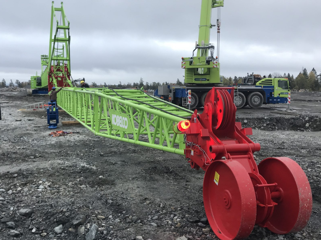

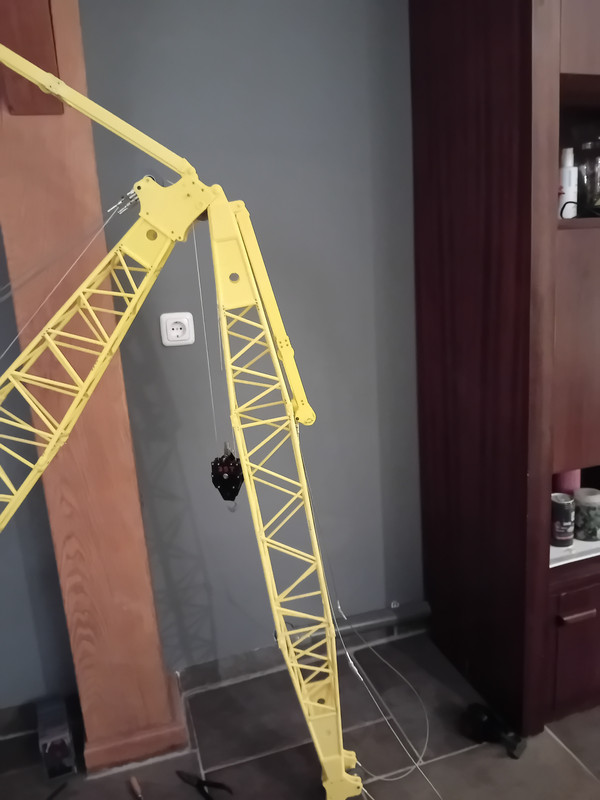

Op de kraan in werk stand, ziet het er dan zo uit:

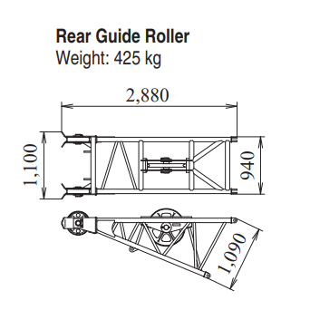

Het is duidelijk dat die 'rear guide roller' essentieel is tijdens het oprichten, ook als de jib in de normale, gestrekte vorm is opgebouwd, want als je de hoofdgiek ver optopt, dan zouden de 2 tuikabels voor de jib, ergens op de kop van de giek gaan liggen, maar nu worden die 2 tuien opgevangen door de 2 schijven op die bok (3e sprenkel)
Ik heb even gauw een schetsje in elkaar gefröbeld, dan ziet het er zo uit:

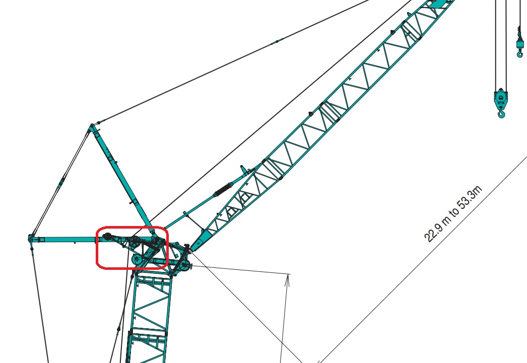

Het onderste schijven nest voor de luffing jib wordt bij deze kraan niet op het machine frame gemonteerd, maar op het eerste, onderste giek verlengstuk, dat daarvoor een paar ogen heeft (achter/boven)
In de werkstand dus zo

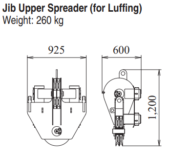

Dat schijven nest dat daar gemonteerd wordt is deze
en werkt samen met de bovenste evenaar, die een nogal uitzonderlijke vorm heeft naar mijn idee, met 2 x2 schijven haaks op elkaar gemonteerd

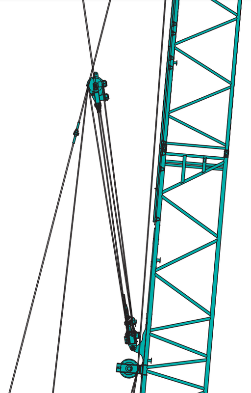

En hier is het punt waar ik niet helemaal (zeker) uit kom, dat betreft het inscheren van deze luffing set-up.
Ik heb een mailtje daarover naar Almere gestuurd, maar (nog ) geen antwoord ontvangen. Ik heb om een operator manual gevraagd, dat hebben ze vast wel in .pdf formaat.

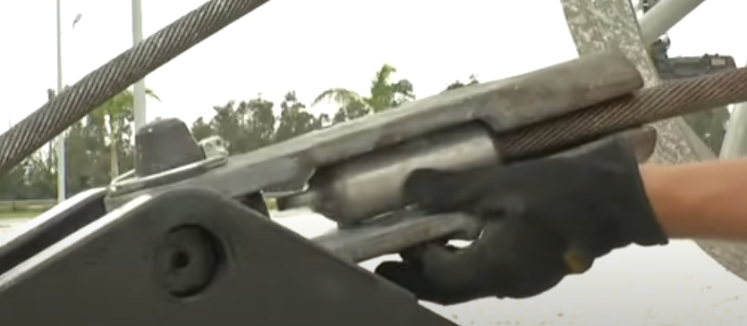

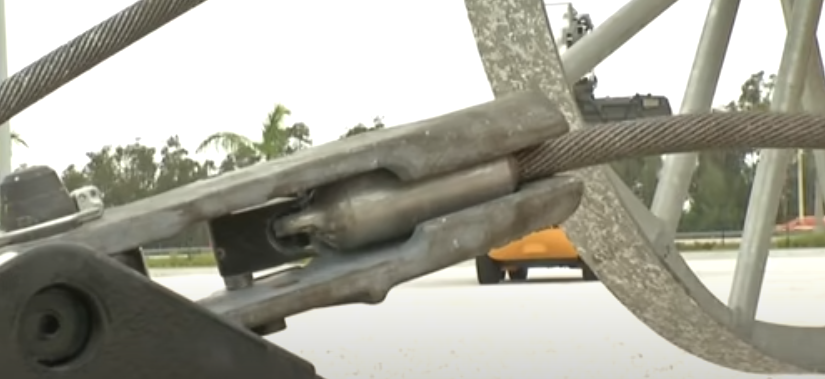

Nog even een zijstapje betreffende de bevestiging van de diverse kabels op de trommels, en natuurlijk ook aan het andere uiteinde, de hijshaken. Zoals het in het model is voorgesteld zit er een gaatje in de zijkant van de drum, waardoor je de draad moet zien te krijgen, waarna er aan de andere kant een knoop in de draad wordt gelegd. Geen erg handige manier.

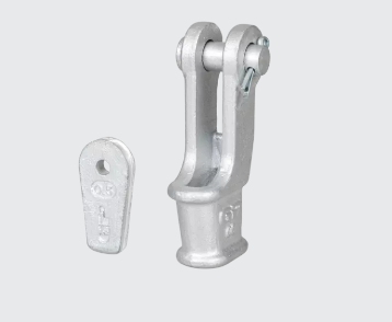

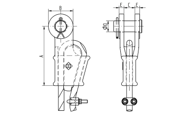

"Vroeger" was de gangbare methode bij hijskranen om het kabel uiteinde met een wig te bevestigen; op de trommel was dat dan meestal geintegreerd in de trommel, en aan het vrije uiteinde met een draadslof, zoiets dus:
iets duidelijker:
Al naar gelang de plaatselijke wetgeving zit er tenminste één klem gemonteerd op het vrije uiteinde, met als doel te voorkomen dat de kabel, in onbelaste toestand uit de wig zou kunnen schuiven, en zo loskomen. Sommige landen vereisen dat de klem ook om het trekkende part (links) gemonteerd moet worden, en zelfs met 3 klemmen.
Het voordeel van zo'n draadslof is dat je de kabel kunt inkorten als je ergens dicht bij het uiteinde een ongelukje hebt gehad, waardoor er een paar meter van de draad afgehakt moet worden; dat is ook weer niet leuk als je een aangepunte draad hebt, want dan moet je hem eerst weer afbinden.

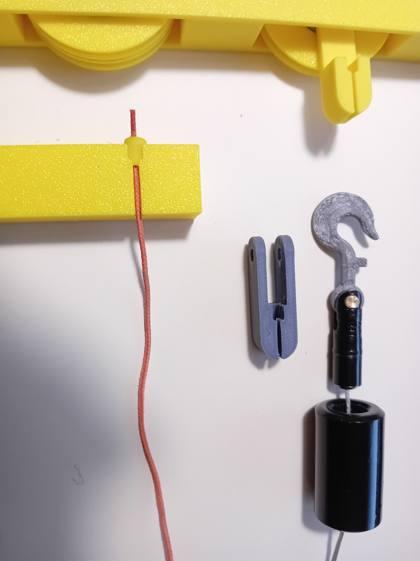

Allemaal tijdverlies. Een technisch veel mooiere oplossing is, om een taluritklem op het kabel uiteinde te persen, en die in een bijpassende kamer te monteren; ik heb een paar screenshots gemaakt van een Liebherr filmpje dat deze oplossing toont:
Even opschuiven, en klaar!

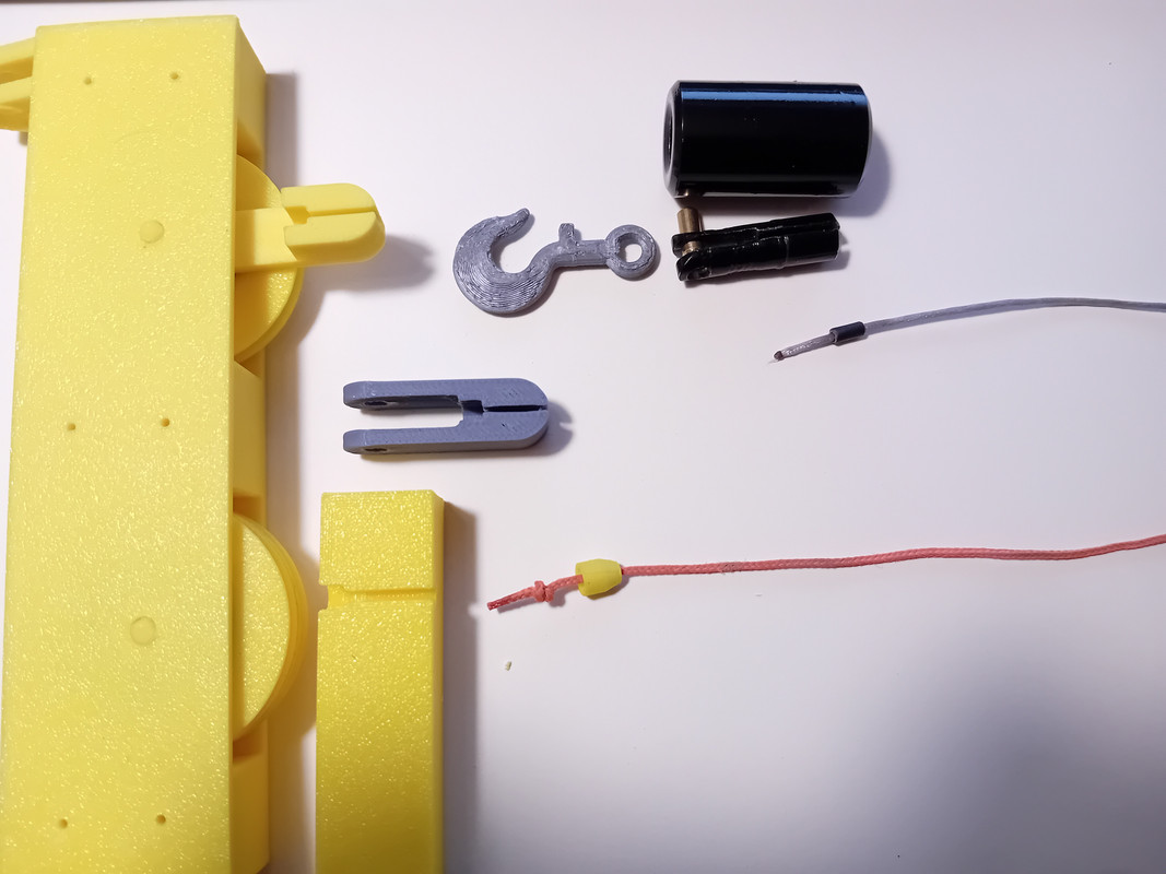

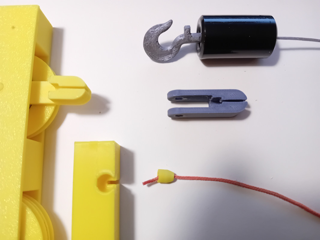

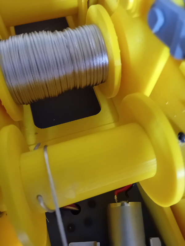

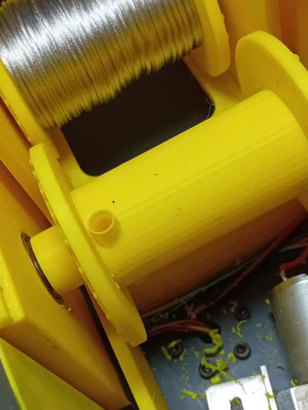

Dat idee heb ik toegepast bij het uiteinde voor de haak, en pas na de bouw van de machine, ook op de trommel zijde.
Simpelweg een stukje buis van een passende maat op de draad gelijmd.

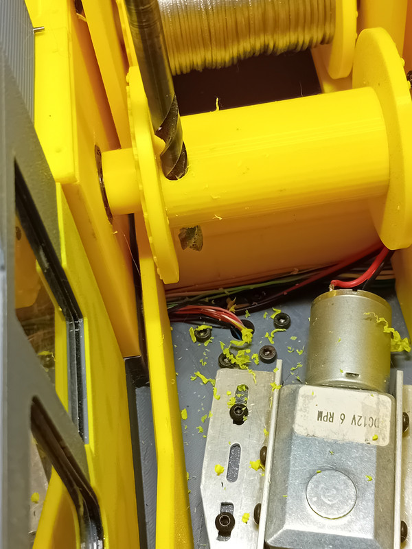

Aan de kant van de drum was het wat meer werk om dat passend te krijgen, maar dat is gelukt; eerst een buisje gedrukt met een cilindrische buitenkant en de binnenkant taps toelopend voor de draad; lastig uit te leggen, maar hier volgt een doorsnede van dat buisje:
Met moed beleid en trouw een gat van 8 mm schuin door de trommel geboord, waar dat buisje dan in gelijmd kan worden
Ingelijmd...
De beide uiteinden van het buisje dan glad gevijld en geschuurd met het trommel oppervlak , en de draad er door gestoken met een busje dat weer in het buisje past, met de knoop in de draad; hiervan heb ik even geen plaatje, maar dat wordt nog verzorgd.
En klaar voor gebruik

Over die klem.
Mij is geleerd met TCVT cursus dat de klem een net ander doel heeft.
Klem moet op 1x diameter kabel afstand bevestigd worden van de wig.
Dan kan je controleren of de kabel niet aan de wandel gegaan is door je wig heen.
Tja Mark, er zijn vele opinies en regelementen en wetgevingen in allerlei landen, en ik heb er wel mee te maken gehad, maar stel niet wat de enige goede regel is. Was dat bij die cursus een regel, een eis, of een advies van een instructeur, die ook zijn opinie heeft?
Ik gaf al een paar voorbeelden van diverse bevestigingen, hier nog een paar: de kabel een meter of meer laten doorsteken, en dan het einde terugbuigen en met een kabelklem op de draad vast klemmen. Of een stuk kabel van ca 15 cm met 1 kabelklem op het dode eind van de hijsdraad vast klemmen. Of een Crossby slof gebruiken, waarbij de wig langer is en door de slof heen steekt, en dan een kabelklem door een gat in de wig vastklemmen direct naast de slof.
https://wescovan.com/sites/default/files/60wge-s16cr_a_0.jpg
In een filmpje van Demag zie ik net dat je de kabel 15 cm moet laten doorsteken, met een enkele klem op het dode eind.
Waarmee ik maar wil zeggen, dat er géén universele methode is, of er maar 1 methode veilig is.

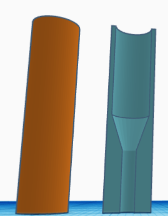

Ik zou nog een paar plaatjes laten zien om die aangeperste bus op het draadeinde in model te gebruiken. De bovenste op de foto is een kunststof busje dat op de hijsdraad is gelijmd en dat in een stalen of geprinte houder wordt gemonteerd en zo verwerkt kan worden in een hijshaak of een wartelpeer, of in een vast punt bv op een evenaar.
De ontwerper van de jib heeft nu ook het licht gezien, en dit toegepast in het vaste eind van de mast, nl. in de dwarsbalk van de 'strut', ook op de foto. Hij maakte gebruik van een extra busje dat in de dwarsbalk verdwijnt, en waarin de knoop in de draad wordt verborgen. Ik had hem een foto gestuurd van dit soort bevestiging in de liertrommel van de kraan :D.
