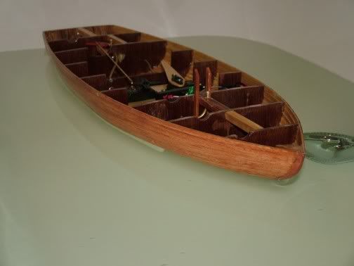

Voor de eerste keer te water!
Even een kleine update. De boot heeft vandaag in de badkuip (met water) gelegen. Naar mijn mening ligt ze iets te diep, maar ze is wel waterdicht en daar ben ik erg blij mee. De 400 gr lood die in de kiel zit is volgens mij prima, ik denk dat de boot op zich wat te zwaar is geworden. Wel is het zo dat de boot nog heel wat gewicht kan hebben, voor ze verder zakt. Volgens de waterpas ligt ze ook mooi recht.
MvG
Hij ligt inderdaad iets diep, maar wel echt een verschrikkelijk mooie boot!!!!! Echt een kunstwerkje. Ik volg het draadje met interresse en kijk uit naar meer en nieuwe foto's. Ga zo door!!!!
