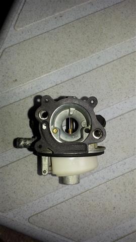

De carburateur: (vlotterkamer heb ik er ff afgeschroefd)

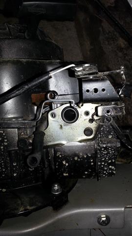

En hier wordt carburateur op vastgeschroefd:

Heeft eigenlijk wel alle symptomen van een vervuilde carburateur. Aangezien hij wel eventjes loop als je rechtstreeks benzine en/of remmenreiniger de carb. in spuit.
Ik denk dat je de carburateur even moet demonteren en even goed schoonmaken. Maak vooral je naald waardoor de brandstof vanaf het vlotter, door je sproeier het spruitstuk ingezogen wordt goed schoon! Want ik denk dat daar dus het vuil in zit, aangezien het vlotter wel vol staat.

Wat je als 1e kan doen:
Wat wel echt belangrijk is dat je de sproeier en de naald GOED schoonmaakt. Het kleinste vuiltje kan de hele boel al blokkeren. Blaas de boel eerst lekker uit met de compressor en gebruik flink wat remmen reiniger.
Wat je als 2e kan doen:
Als dat niet werkt zit het dus in de vlotterpen (Pieltje). Je moet even die vlotterpen losmaken samen met het vlotter. Dat doe je door even die stift eruit te drukken waarmee je vlotter vastzit. Dan kun je dus dat pieltje goed schoonmaken, en het gangetje waar de brandstof mee binnenkomt. Vervolgens doe je dus die vlotterpen met de driehoekkant in het vlotter zodat het vlotter hem goed vasthoudt en dus de brandstof op de juiste momenten doorlaat.

Ik ga hem nog eens helemaal schoonmaken, Ik kan me momenteel niet voorstellen dat het tussen de vlotterpen en brandstofslang is , want de vlotterkamer is helemaal vol. Ook de koperen holle buis (naald ?) is geheel vrij.
Op de een of andere manier heb ik het gevoel dat hij geen brandstof wilt aanzuigen......
Ik ga de carburatuer er eerst nog ff vanaf halen en nog een keer helemaal schoonmaken en schoonblazen.

Ah...... gevonden...
onderaan de vlotterkamer zit een bout om de kamer los te schroeven, dit is tevens de doorgang van de benzine naar de carburateur........ deze was verstopt :-s
