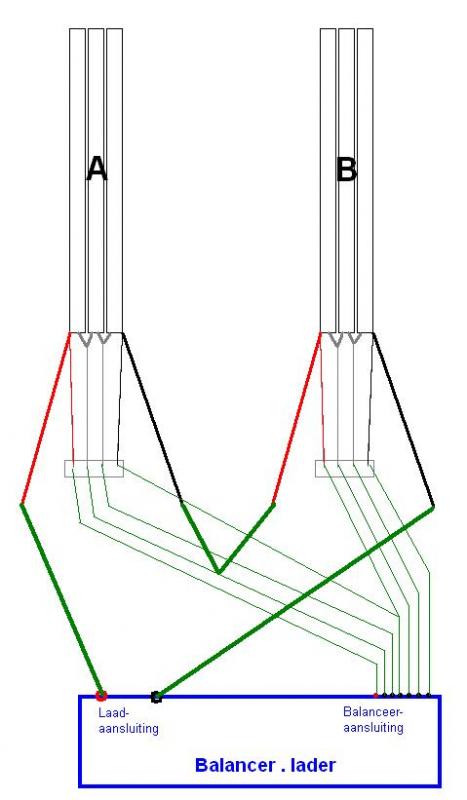

Voorbeeld:
2 3S pakketten 1000 mAh kun je in serie koppelen. Je krijgt dan 1 6S 1000 mAh pakket.
Als je ze parallel koppelt, krijg je 1 3S 2000 mAh pakket.
Als je 2 lipo-pakketten koppelt om ze tegelijk te laden sluit je de hoofddraden in serie aan. Je lader ziet dus 2x 3S 1000 mAh als één enkel 6S 1000 mAh pakket.
De balancer-kabel moet een zgn. Y-kabel zijn. Met de 2x 3S pakketten uit bovenstaand vorbeeld krijg je dan 1 6S aansluiting die op de balancer wordt aangesloten. de 7 draden uit die 6S stekker gaan als volgt naan de 2 pakketten: draad 1 t/m 4 naar pakket A, draad 4 t/m 6 naar pakket B.
Let op: draad 4 wordt dus 2x gebruikt!!! Dat is geen type-fout.
Ook als die Y-kabel goed is aangesloten moet je goed opletten hoe je de pakketten aankoppelt. Als je pakket A en B verwisselt zonder hoofddraden mee te wisselen loop je een goede kans je pakket(ten) te mollen, je lader te mollen, een fikse rookwolk te maken, vuurwerk te zien.
Mogelijk zelfs alle vier ...
N.B.
Groen zijn de aansluitkabels.
Gr. Dirk.

Een Y kabel betekent voor mij dat 2 kabels van bv. 4 draden aan elkaar gekoppelt worden zodat er 1 kabel met 4 draden overblijft.
Wat op de tekening staat is voor mij een adapter kabel waar 2x 3S balancer kabels samen gevoegt worden tot een 6S balancerkabel .
Mvg Johan
Zoals ik het bericht las wordt die Y kabel gebruikt om inderdaad er een 6S balancer kabel van te maken.
Volgens mij gaat het ook niet werken een 3S balancer 6 cellen te laten balanceren.
Ja, daarover ging de initiële vraag toch ook?! Specifiek die situatie werd als voorbeeld genoemd. Het lijkt me handig om daarbij te blijven, en niet iets anders erbij halen.
De initiële vraag ging over het gelijktijdig laden en balanceren van twee lipo-pakketten. Een balanceerkabel daarvoor kan maar op één manier. En die heb ik getekend.
De kabel die jij beschrijft (teminste zo begrijp ik het) balanceert 2 cellen tegelijk, nl. A1 en B1, A2 en B2, A3 en B3. In theorie kan dat. Maar als er bij aansluiten spanning-/ladingsverschillen zijn tussen A1-B1, A2-B2, A3-B3 dan gaan die zich vereffenen via de balanceerkabel. Daar kunnen hele grote stromen gaan lopen. Ik hoop dat dan de aalen maar de draden van de balanceerkabel doorbranden, maar erger sluit ik niet uit ...
Gr. Dirk.
