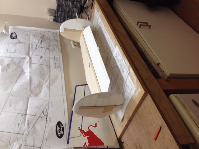

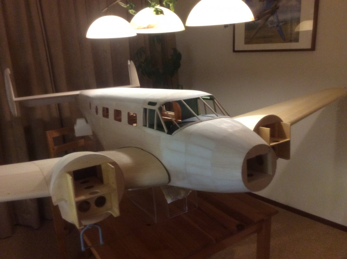

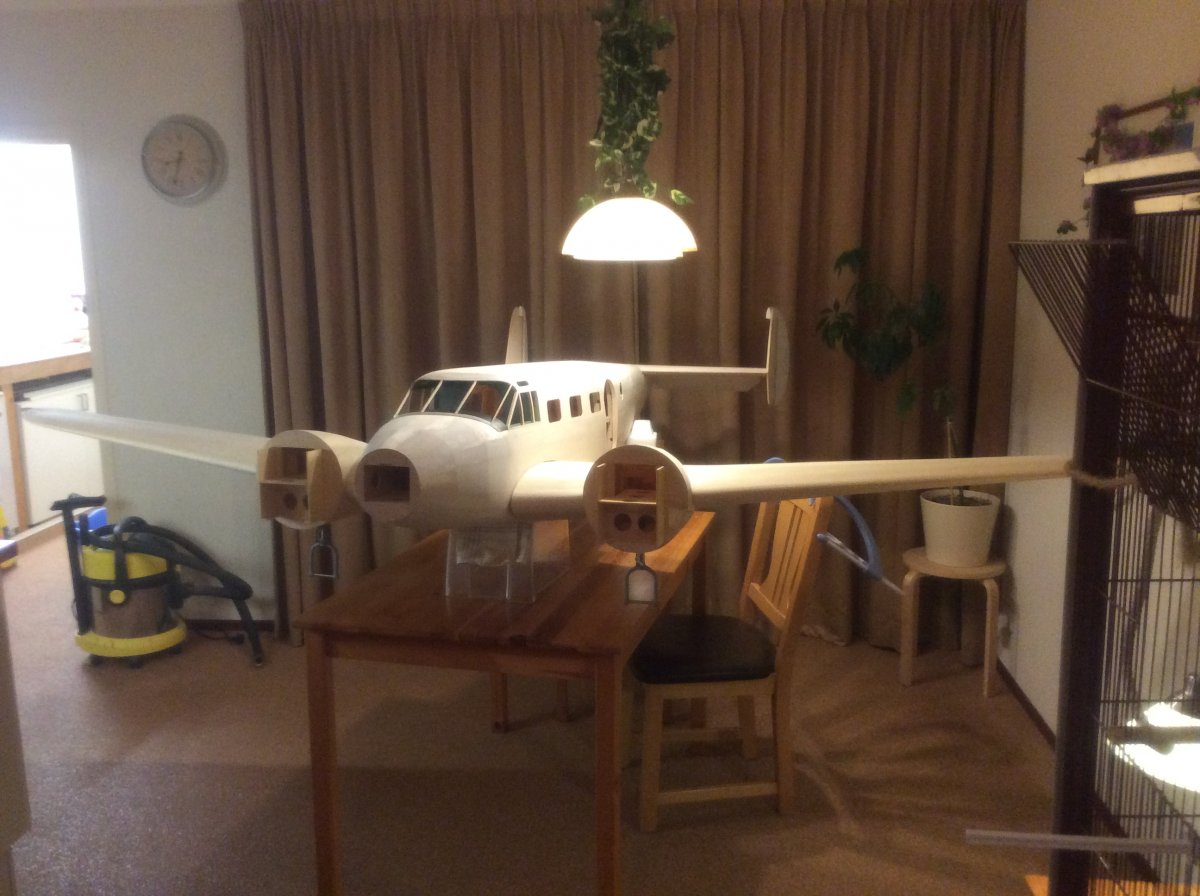

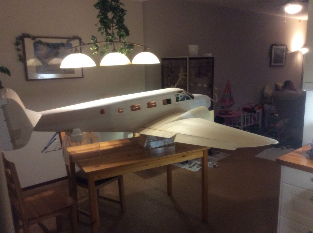

Ok dus het raamwerk moet zorgen voor de stevigheid. Ik zal je vertellen dat ik jouw foto's van jouw beech continu bij me heb als ik aan mijn beech bouw. Anders was ik nooit zo ver gekomen. Hier een paar foto's

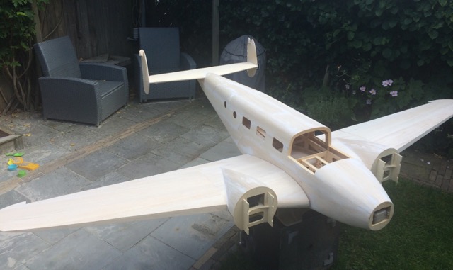

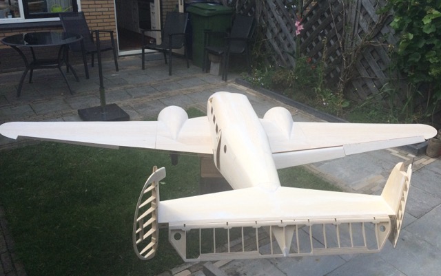

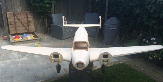

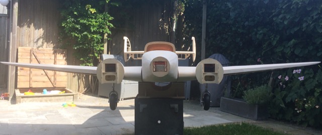

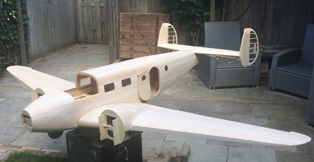

Ook ik ben al een poosje bezig en vandaag maar eens helemaal in elkaar gezet. Hier een paar plaatjes:
Nog een aardige weg te gaan, maar ik zie nu al uit om hiermee te vliegen!
Wow Erwin en Christiaan,
Dat zijn twee prachtige Beech D18`s in aanbouw!!

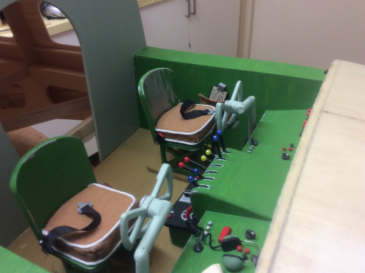

Hallo Christiaan

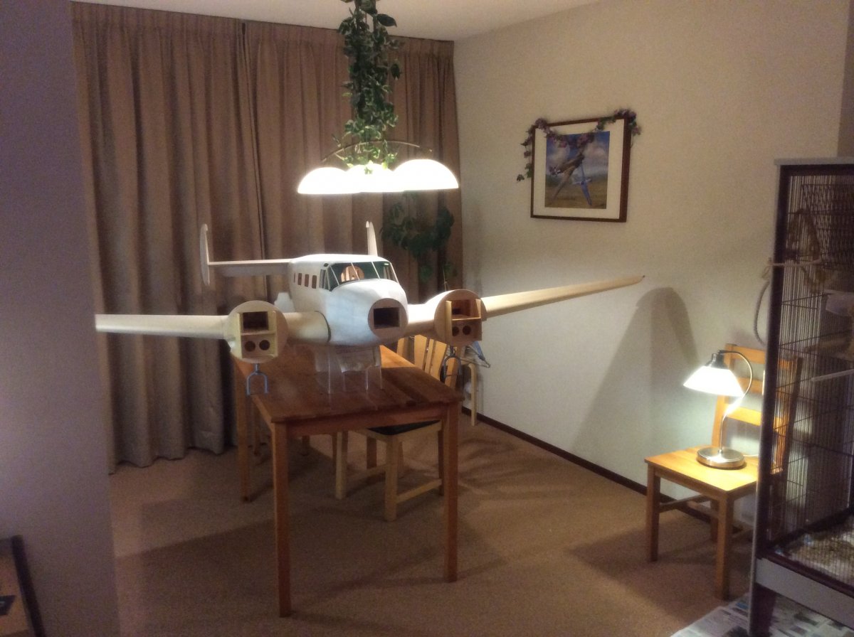

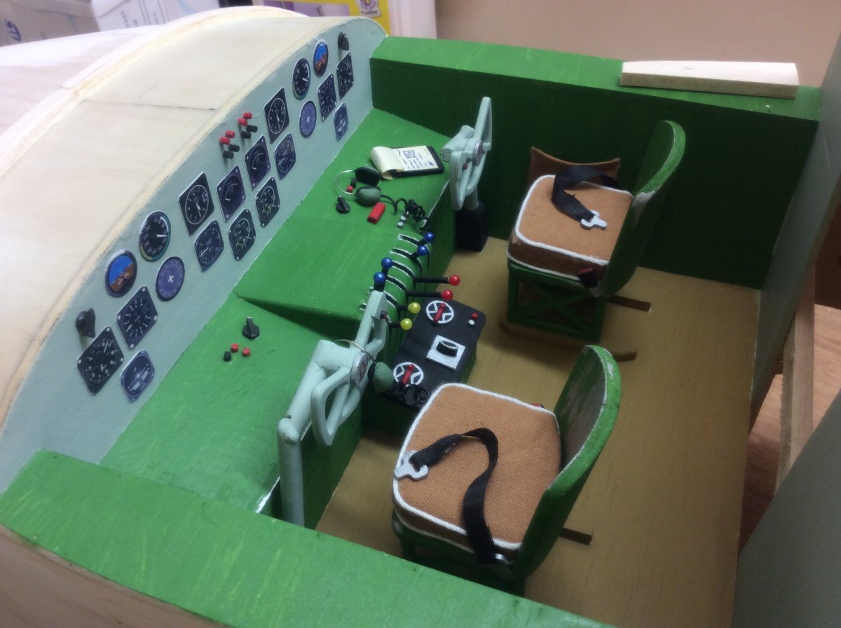

Jouw beech ziet er ook mooi uit. Hoe lang ben jij al bezig? Ik heb de afgelopen maanden niet veel meer gedaan aan de beech, ben met een verbouwing bezig thuis. Zo tussen de verbouwing door heb ik de cockpit gedetailleerd.

Dat ziet er mooi uit!

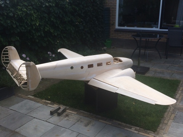

Ik ben al een goede 2 jaar bezig... Gaat langzaam.
Ik heb de vleugels geglast en die zijn klaar voor de eerste primer.
Op de cockpit en de aansluiting op de middensectie na, is de romp klaar. Jij hebt de kap van hout gemaakt en niet afneembaar?
Verder moet ik nog de afdekkapjes bij de staartstukken nog fabrieken.
Voor de middensectie moet ik nog de motorsteunen en kappen bouwen. Het landingsgestel en wieldeuren zijn zo goed als klaar om - na glassen en primer - permanent in te lijmen. Flaps en ail idem.
Twijfel of dit nog afkomt dit jaar, maar het zal een heel eind kunnen komen.

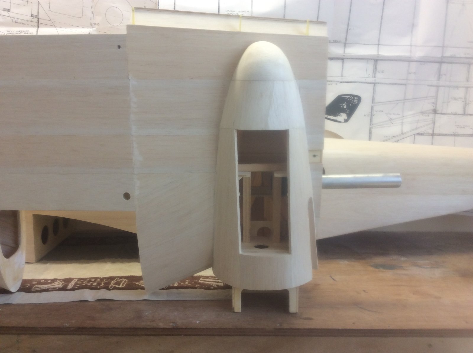

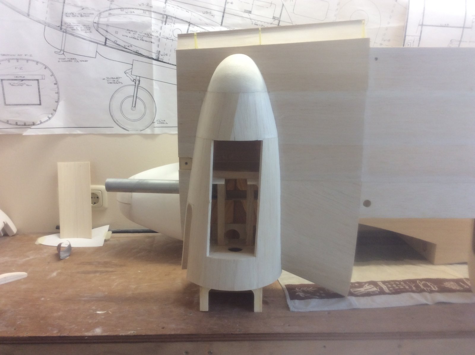

Hallo Christiaan

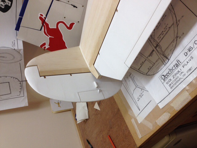

Hoe gaat het met jouw beech? Ik ben nu met de wieldeuren bezig, maar ik zit al een hele tijd te piekeren of ik een fout gemaakt heb. De wieldeuren lopen namelijk niet in lijn met het landingsgestel. Ik heb het ook aan Han gevraagd en die heeft mij een simpele oplossing gegeven. Zou jij mij een foto kunnen sturen van de onderkant van jouw vleugel? Ik zie namelijk niet waar ik de fout heb gemaakt.
Gr. Erwin
Denk het foutje gevonden te hebben.
Was bij mij ook niet helemaal goed.
De ligger verplaats. Zie de rode pijltjes. Daar zit ook de oude uitsparing.
En denk dat de groene pijltjes wel juist zijn.
En beter was zie jouw foto.

En bij deze van jouw bij de rode pijl iets nar buiten.
Maar los het maar op zoals gemaild. Is de makkelijkste weg en niemand die er wat van ziet.
Succes Han. Zo hebben andere misschien ook nog wat aan deze info.
Hallo Han
Ik zie de foto met de groene pijltjes niet. Zou je hem nog een keer kunnen sturen? Ik begrijp het nog niet helemaal waar ik de fout in ben gegaan.
