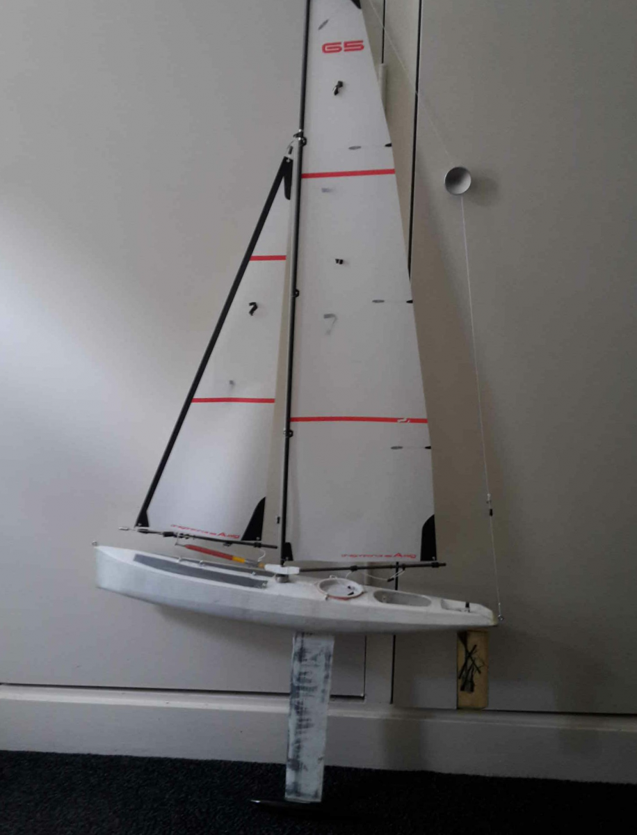

    Helaas niet bezig geweest met fotos tijdens het printen en bouw maar ik heb wel volgende plaatjes:
    Van de thingiverse pagina van de manta heb ik de kielmallen geprint en deze aan elkaar geplakt met epoxy. Vervolgens schuren tot het glad werd en dan met was invrijven. wanneer de was droog is dan spuitbus primer paar keer erover heen gespoten en dan de layup van koolstof rovings en keper glasweefsel. De hoekjes en moeilijk plekjes met vulsel van microballoons en epoxy getracht in te "prutten" want rovings willen nou eenmaal niet graag in een hoekje gaan liggen...
    bij uitharding kwam het geheel er redelijk makkelijk uit maar her en der was er toch niet genoeg was in de mal en is de primer laag blijven plakken, geen drama, beetje schuren en dan weer overspuiten.
    Voor het roer ben ik lui geweest en gewoon met kern van balsahout en wat losse rovings en dun glasweefsel wat in elkaar geflansd, mocht het niet goed werken kan ik altijd nog hi-performance-carbon shizzle maken...
    de romp in delen geprint op de printer met middels "sleeves" aan elkaar geplakt. Het is gewoon el-cheapo PLA filament met wanddikte van 0.6mm en overschilderd met epoxy-microballoon slurry voor de waterdicht..neus en staart zijn balsa blokjes, vindt ik mooi..
    De df ballast is binnen en weeg 550gr mocht het nou echt te weinig zijn waar kan ik best een zwaardere vinden? Heb wel een hoopm oud vissers lood maar om nou te gaan smelten in de tuin.. heb dat nog nooit gedaan en geen idee kwa gevaar/stankoverlast..
